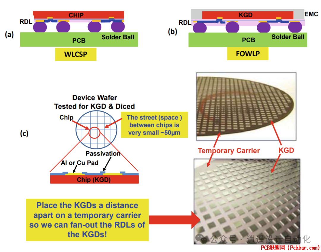

扇出型封装简介
  k, c' R4 E3 ]扇出型封装与扇入型晶圆级芯片尺寸封装(WLCSPs)的不同之处在于它需要在加工过程中使用临时载体。这允许重布线层(RDLs)延伸到原始芯片边界之外,从而实现更高的I/O数量。
. ?# M& g$ S& F) m, A* |; i
- o- Q2 G. [/ u% ]) m8 I% `) C5 f如图1所示,扇出型封装的步骤包括:
  • 将已知良好芯片(KGDs)拾取并放置在临时载体上
  • 用模塑料封装芯片
  • 在封装芯片上制作重布线层
  • 贴装焊球
  • 移除临时载体并将个别封装切割分离

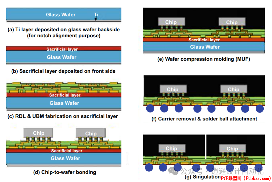

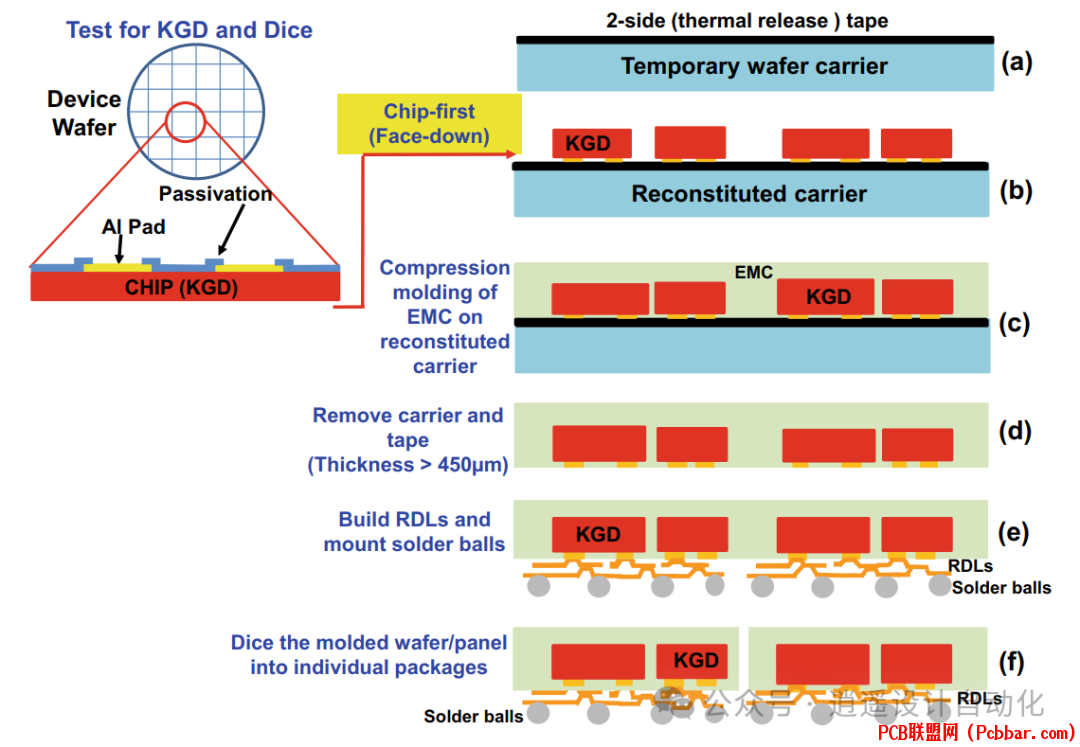

    图2提供了芯片优先、正面朝下FOWLP方法的这些工艺步骤的视觉概览:' _5 y; g- h% R0 J# z: e
    & b/ W  o* j; c% _1 S* \9 _
    # [" Q; }  V! E' u& P) v图2
    4 h; V. o" D1 l0 `: f
    ; l. z5 C; z# O& A6 r8 U9 b) IFOWLP加工中的关键考虑因素包括:

    图5展示了RDL优先FOWLP方法的工艺流程:7 F$ t' s, X4 x6 |6 d
    8 C3 ]* P. r" M
    4 c6 d5 l# h4 ~/ i: Z* Q! s( @图5
    - d, v8 Q9 i' B$ E9 {! w: G' Q7 h! e6 ?8 i! R
    芯片优先和芯片后置之间的选择取决于成本、尺寸控制要求和芯片尺寸/间距等因素。4 M; S1 |0 {, f  W# X

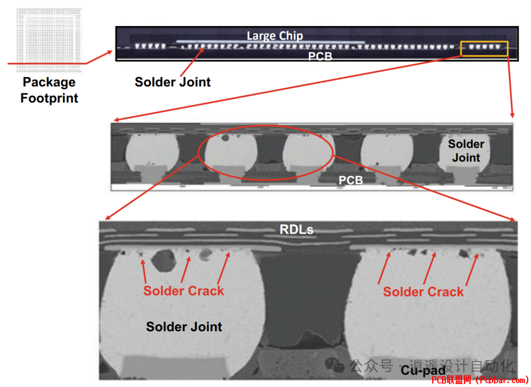

    / w( F; J& g" ?5 x" f! b6 P图7展示了温度循环后扇出型封装中的焊点裂纹示例:9 M  I$ e8 v) k; X7 ^
    2 j' S" q0 A$ {
    " G  W% w& `/ B9 d, W图7. p- y5 f6 V' Z+ P$ N

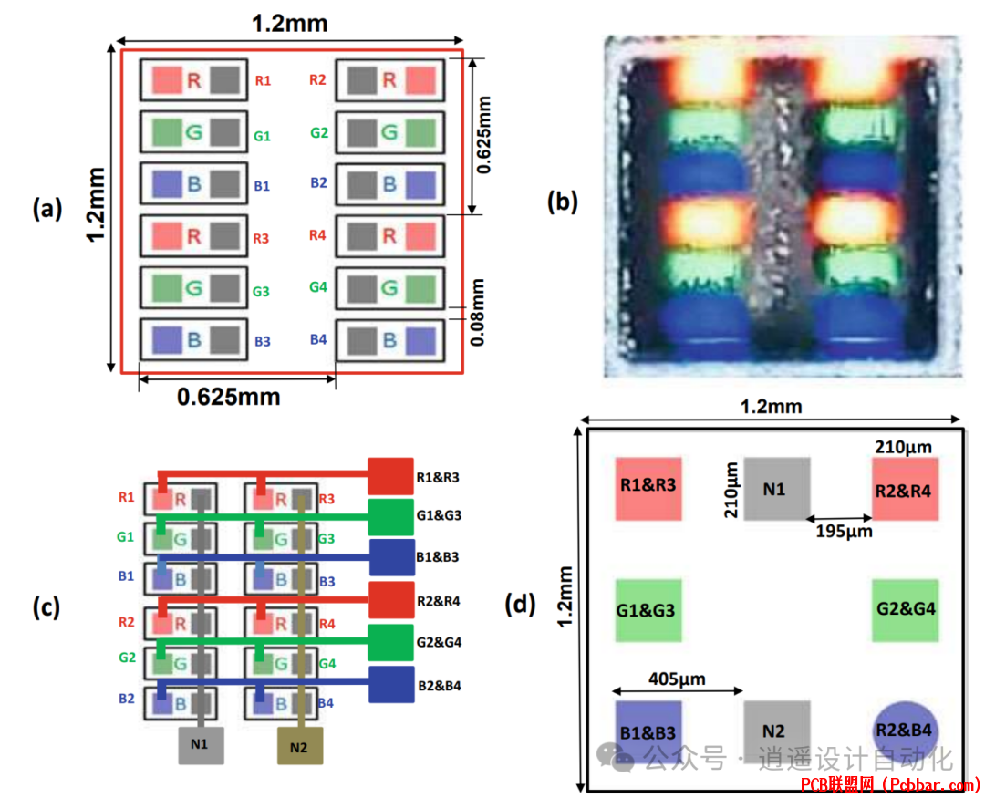

    图9展示了使用扇出型技术封装的mini-LED阵列示例:
    # p0 N" Z# `( C: ~. t
    4 X* h/ W& ?4 ?7 \8 Z- L4 m$ L
    # w/ `% M# m( e" m/ a( H图9
    ; u! z& D3 o7 L+ a# g

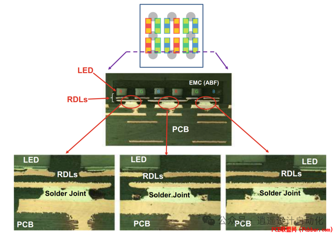

    图10展示了集成在扇出型封装中并安装在PCB上的mini-LEDs的横截面:
    ) D2 K7 Z) N2 O, F' B# P3 s; E* w% c6 P# W& x
    " M( \, a: G9 ]9 R图10
