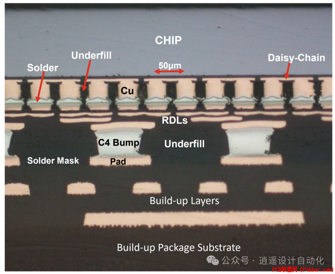

    图3显示了典型多层RDL结构的横截面。9 S: }) N7 a! H$ y( e+ x3 s2 p
    4 l. @7 j& m  W% e" ~
    5 R9 x2 c) J6 R) `: ~! T0 w* X
    图3:FOWLP中多层RDL结构的横截面SEM图像,可见铜迹线和通孔。7 t7 H' S! U' g7 N+ Y7 h

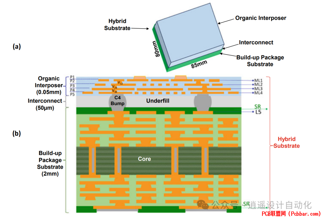

    混合基板# d: `& R. A9 T' d
    对于非常高密度的应用,正在开发将有机中间层与建立基板相结合的混合基板。这种方法提供:
    6 z5 _+ B% x8 H+ x7 m
  • 超细线/间距RDL
  • 改善电气性能
  • 芯片I/O间距与PCB间距之间的桥接* k8 T1 U9 d8 a9 I9 D7 x2 }! E
    3 j* f6 V% [' E$ G. b$ U* B
    图6显示了混合基板的结构。
    8 w% S. |/ w2 V) d: Q$ a( G' H. i) K5 _
    ' O. c1 R) F2 l- y图6:混合基板结构,结合了具有细间距RDL的有机中间层和建立封装基板,用于高密度异构集成。2 u* Z1 J7 [8 v/ l$ t

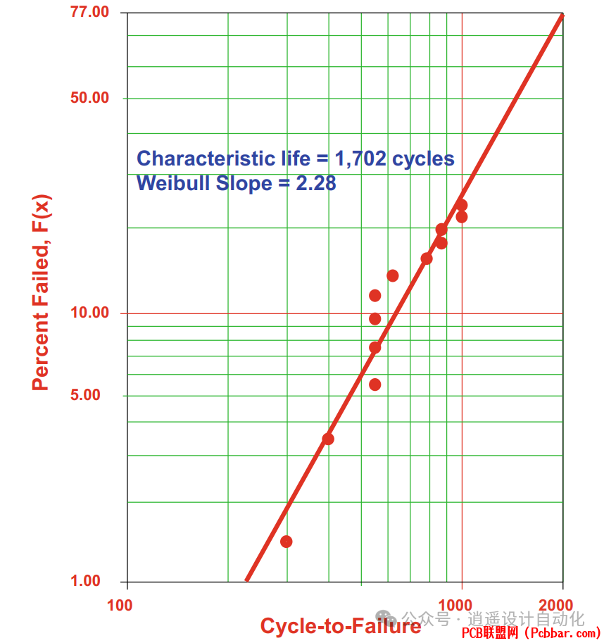

    可靠性测试) c4 F$ G! L' G! a
    对FOWLP封装进行严格的可靠性测试必不可少。常见的测试包括:7 i- p4 u/ R2 `6 o3 @& ], o# ]
  • 热循环:评估焊点可靠性
  • 跌落测试:适用于移动应用
  • 湿敏度:评估封装稳健性
    ; r9 y# i$ o! w' n& I; y
    ) ?6 c& H- q* S) L( C图7显示了热循环测试结果的示例。
    - B+ Q# q% y+ O6 ?% B: D% E- G+ L! y5 l+ X/ H2 o& l4 x% J+ \6 E
    " x6 k$ a; r. f, ]: |" X
    图7:扇出封装在热循环条件下焊点可靠性的韦伯图。

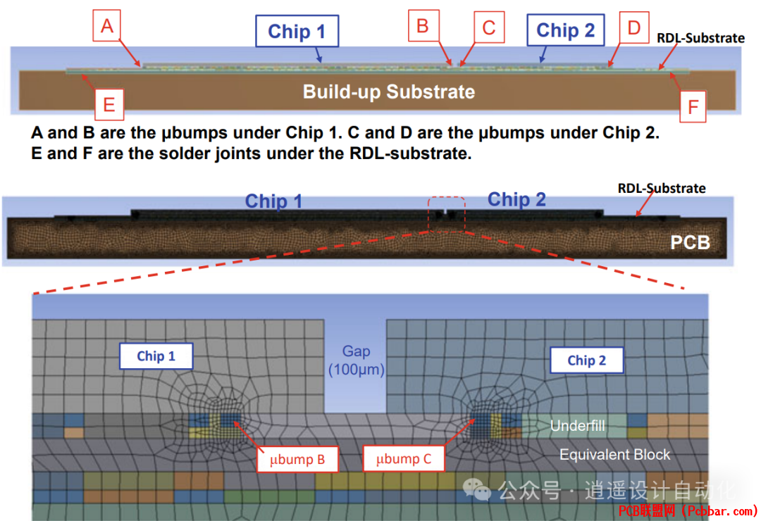

    仿真和建模" ]7 y2 q1 t9 t/ M
    有限元分析(FEA)广泛用于模拟和优化FOWLP设计。重点关注的领域包括:3 F  _; a5 J% @( a9 s0 X+ N: r
  • 翘曲预测
  • 应力分析
  • 热管理
  • 电气性能0 E. w# W. ?2 `1 `
    6 Y4 A: A" n( l8 N图8展示了用于热-机械仿真的FEA模型。) J- G" ]" r. a7 G
    ) f8 p5 X0 k& y4 a1 j7 d0 K
    & Q2 H: `) O8 t: q
    图8:用于热-机械仿真的异构集成封装有限元模型,用于预测关键区域的应力和应变。
