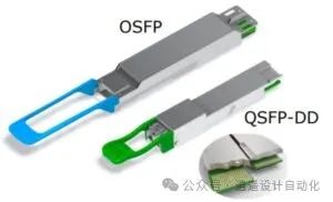

7 E7 O+ C# i8 A) F7 D% A: I目前,数据中心依赖可插拔光模块连接服务器和网络交换机。这些模块通常安装在服务器刀片的面板上,在发生故障时易于更换。訪談中提到的OSFP和QSFP-DD光模块在当前数据中心配置中常见。* `$ }# W% t/ [8 F8 a$ q% [6 L( [

图1:OSFP和QSFP-DD光模块。这些在当前数据中心配置中常用于高速数据传输。8 {0 Y* j7 o3 t, A) {" W
9 j1 ]! g/ i9 r, W5 \随着数据速率超过每通道224 Gb/秒,从面板到板上交换ASIC的长电气连接开始出现信号完整性问题。Yu解释说,行业此前在较低速度下通过将光收发器的电缆连接切换到更靠近ASIC的点来缓解这些问题。虽然这种方法有所帮助,但铜链接对于人工智能和LLM应用所需的速度来说仍然太长,无法保持信号完整性。+ k7 O' N- [. w0 W% K; U& V* a4 t/ E
