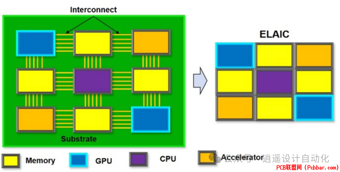

超级芯片概念+ h6 h1 B2 e) N
超级芯片方法有助于重新构建异构芯片拼接,开发具有所需电路密度和性能的高度复杂系统。这种方法允许集成多个处理器和加速器芯片,实现最小的芯片间距离、片上存储、更高带宽连接和改进的热管理。( t6 ~* i) c# x( K5 _
/ {" {4 Z, L! O  A  k: U8 ]. G  e7 p
图1:说明了超级芯片概念,比较了常规封装(左侧,单个芯片附着在基板上)和超级芯片(右侧,所有芯片组合在单一平面上,每个芯片至少有两个最近邻芯片用于互连)。5 f8 }" V$ [+ Y7 q0 t
9 L) V; `, t+ y& d' a
超级芯片方法的主要优势包括:
  • 将已知良好的芯片组合,创建表现如同极大单一异构芯片的系统
  • 提供激进的互连间距缩放,实现真正的工艺节点互换性
  • 实现类似芯片的电路内容,具有良好的芯片间平面度
  • 提供内置散热器,实现更好的热解决方案
  • 支持混合材料构造,具有高硅密度
  • 允许有源对有源键合,实现Chiplet的混搭
  • 通过热效率高的硅布局处理更高的功率密度

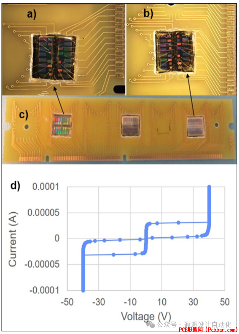

    ; {- X$ t& Z  D" f有源线路; Y' b4 S9 v6 }$ `1 ~
    为了评估ELAIC结构对有源元件的适用性,将含有三层约瑟夫森结(JJs)的超导芯片集成到该平台中。制造并在4.2K下测试了多个4芯片ELAIC器件,以测量JJs的I-V特性。
    0 g: O0 V' U0 ?
    1 ?4 ]# H& u( t1 v' ^' D  x. s
    图7:显示了三个10mm x 10mm ELAIC样品连接到电路卡进行低温测试,以及通过Nb和金线连接芯片间JJ串联阵列的I-V特性。

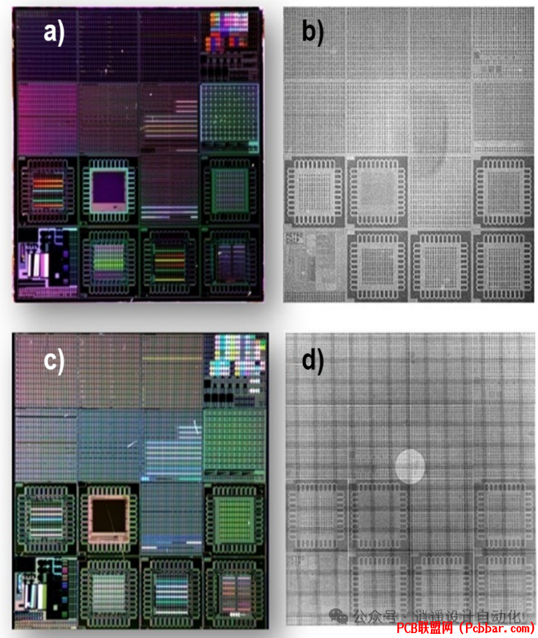

    与单芯片解决方案的比较
    # s& x5 }2 H2 V7 P( e6 IELAIC方法相比传统单芯片解决方案具有几个优势:5 K2 d# W' X7 w8 n$ i1 m
    大面积线路的更高良率和成本效益4 u" S6 q2 F; e- }" O! D8 f
    能够混搭不同技术节点和功能, _2 ~9 o# q9 H1 E' s9 s0 Y8 K/ i; D
    由于内置散热器效应,改善了热管理2 z4 M# v% b0 L3 s
    系统设计和优化的灵活性更大7 N* }$ f3 [% Q" U* ~5 S5 l* E
    [/ol]2 D7 P# C# }- f
    % c6 R7 r3 H# r- B0 y/ S: G
    9 e/ {7 L* t* a: }1 ~& Y图8:比较了单个20mm x 20mm芯片与等效的ELAIC assembly(由16个5mm x 5mm Chiplet重新组合而成),显示了两种配置的光学和X射线图像。: w- w9 H& X" e1 ]9 f
    2 F; p: i# }& i: u5 j8 S
