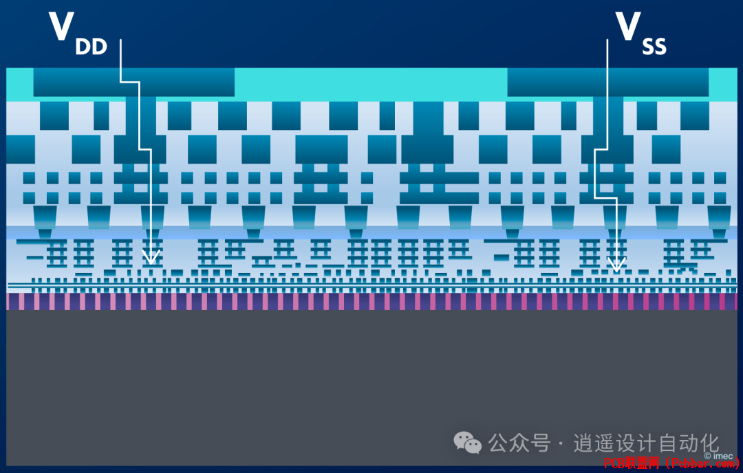

理解供电网络
! \- K; N( Y1 n5 b7 W7 A3 F# i. P在探讨背面供电之前,了解传统供电网络的运作方式很有必要。在常规芯片设计中,电源通过晶圆正面的后端金属层(BEOL)供应。这种方法已经服务于业界数十年,但随着芯片设计日益复杂,正面供电方式逐渐显现出问题。9 ], h6 N  s! T' g8 e- n" k# b
4 B: D5 w+ N) t& d7 ]2 p
) j% P& x# c: [$ @图1:传统正面供电网络的示意图。该图说明了电源如何通过BEOL的多个金属层供应。4 h9 v1 O( G) U7 `) N# j
1 E- O3 u" o4 C. m! c在传统的正面供电网络中,电源需要穿过15-20层BEOL堆栈。随着金属线和通孔在接近晶体管时变得更窄,其电阻增加,导致功率损耗和电压降。这种现象被称为IR降,在每一代新技术中变得更加明显,使得在电压调节器和晶体管之间保持所需的10%功率损耗余量变得更具挑战性。: R$ I) ?0 {2 W  M3 S

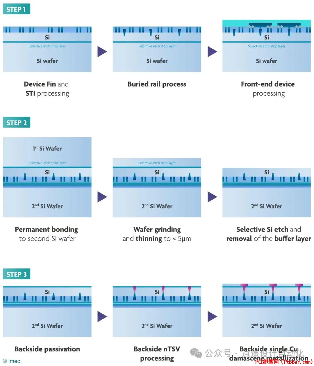

    3 t! P3 M9 m; u6 f  R) wBSPDN实现的工艺流程
    7 f+ y8 W9 w- L) Q2 A实现背面供电网络涉及几个关键步骤。让我们探讨创建带有落在BPRs上的nTSVs的BSPDN的整体工艺流程。% x0 A5 O8 d0 j, {
    & [4 M6 Z3 t1 q
    9 l( ]3 g& k3 a2 O1 r
    图5:带BPRs连接到nTSVs的背面供电网络的工艺流程。该图概述了制造BSPDN的关键步骤。
    * F6 K# ~* M9 b
    $ i. g4 V9 E% y7 {- j' l0 w步骤1:带埋入式电源轨的正面处理+ l( P7 o0 r0 F
    该过程始于在300毫米硅晶圆上生长SiGe层,然后是薄硅帽层。在浅沟槽隔离之后定义埋入式电源轨,在硅帽层中刻蚀沟槽并填充氧化物衬里和金属(通常是W或Ru)。然后对电源轨进行回刻并用电介质封顶。完成器件处理(例如,缩小的FinFETs),并将BPRs连接到晶体管的源极/漏极区域。
    . O, Z9 j5 x, t; T/ _; E+ }5 s
    & y8 l$ S4 P. h6 @" e1 ^& x9 v步骤2:晶圆对晶圆键合和晶圆减薄
    1 Z* Y+ I2 g2 ~" Q( O9 P$ L含有器件和BPRs的晶圆翻转并使用SiCN-to-SiCN介电融合键合与载体晶圆键合。然后将第一个晶圆的背面减薄以暴露SiGe刻蚀停止层,随后移除该层。9 a1 b+ j3 z0 N+ k
    8 V1 W9 M" m4 q- _; @% M
    步骤3:nTSV处理和与BPRs的连接; p. b% D% b7 K! c' N
    在沉积背面钝化层后,通过硅刻蚀nTSVs,落在BPR的顶端。nTSVs用氧化物衬里和金属(W)填充,并以200纳米的间距集成。通过添加一个或多个背面金属层完成该过程,将晶圆背面通过nTSVs连接到BPR。3 y. D+ j% @6 A% @" W/ v" a4 L

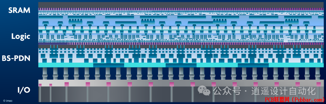

    ! Y( R, d$ Z3 Z; e2. 3D片上系统(3D-SOCs)
    ( b) |4 W  M. z7 Z: w2 \# qBSPDNs在改善3D-SOCs性能方面具有巨大潜力。在内存-逻辑分区设计中,逻辑晶圆的背面可用于供电,而内存晶圆则键合到正面。
    6 D% z8 ]- L- _8 e) y( t1 p! d9 a+ G: p+ \% D5 g; P9 z& V& E
    * H& a1 t8 a& _: I2 ]& v8 a0 \图7:带背面供电实现的3D-SOC示意图。该图说明了BSPDN如何集成到3D芯片设计中。) I6 K6 k- n- f  t
    0 ], u7 T' W; S; {& f6 K# |. h对这种配置的模拟显示了令人印象深刻的结果:
    - _6 T1 u7 X9 X0 @& c! ^7 e
  • 底部裸片平均IR降降低81%
  • 与传统正面供电相比,峰值IR降降低77%
    % L" J7 I1 F* G6 I7 V% A
    ( W& f& B) Z% T这些发现表明BSPDNs非常适合先进CMOS节点的3D IC供电。" Q) d" U; p2 D6 m  r9 R1 r  F' ]
