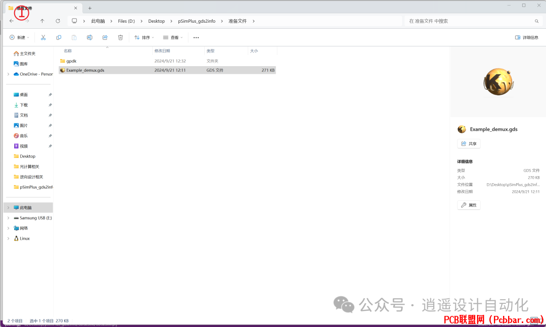

  • 准备符合要求的GDS链路版图文件和PDK文件。确保您的GDS文件满足前面提到的要求。7 }" i+ m; I. ~' V
    [/ol]2 G2 {: H; F) L, t( n' y5 D
    # A$ p( l8 p) w% o
    图3:第一步准备好版图和关联的PDK文件

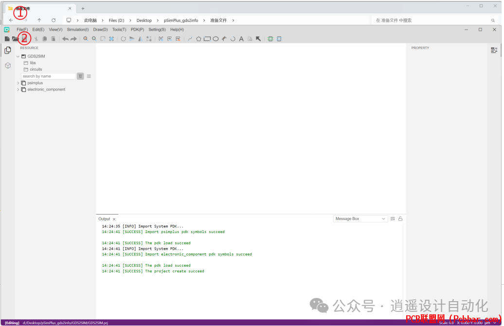

    2. 启动pSim Plus并创建新项目。% e+ w- E2 E- @
    + u, a: g4 c; }. K# E
    # Y* J; _# \3 J0 d0 C图4:从Tool菜单中选择"Import Gds"选项

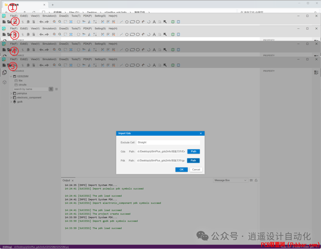

    8 \- i& l3 x7 z. O5. 在弹出窗口中输入以下信息:
    8 n: a7 r% W# R# P; Y4 E9 r
  • Exclude Cell(如果有)
  • GDS文件位置
  • PDK文件位置# a( W9 B9 h) }& L' i6 W$ x
    点击OK按钮继续。/ {- `4 g' P: F- i1 N) r( c
    $ C! n7 K/ s% d5 k图5:在弹出窗口中输入GDS导入信息

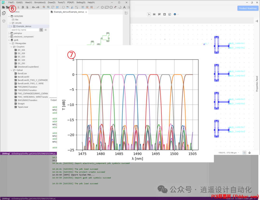

    / {- U- J1 c9 @6. pSim Plus将处理GDS文件并根据版图文件生成相应的原理图。6 n) |7 g- y4 C2 R$ @8 d
    8 `& l) F7 v3 {" U  M9 D& Z图6:pSim Plus中基于导入的GDS文件生成的原理图  Z  y, U# b, \, F6 q) f
      _# m; [% L( H3 Q% p7. 现在原理图在pSim Plus中可用,您可以利用软件强大的仿真功能对光电子集成芯片设计进行进一步分析。
    7 ]4 E! `9 I/ t6 G2 t% t
    9 A+ O6 K. G& S" u
    图7:利用pSim Plus进行进一步仿真和分析
