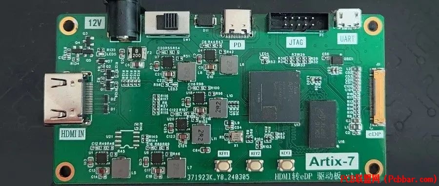

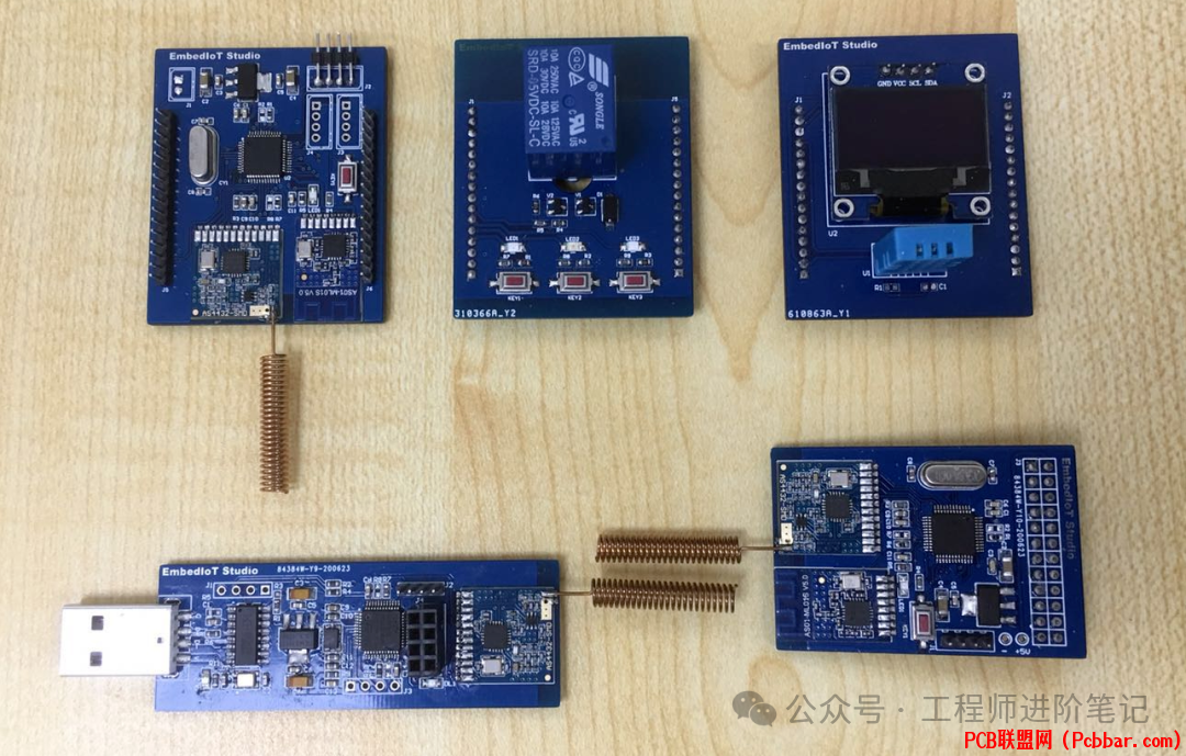

4 d% y$ t. P$ @  C作为一名业余的嵌入式工程师,平时上班主要的工作是用单片机去检测不同的按键动作,以及实现不同的流水灯效果(高级点灯),偶尔也会去画一些电路板,验证一些想法或者技术方案。+ E) x% Z- M* P' @# B& L
9 Y: L/ X/ M3 f% m; J
以前做过的小模块

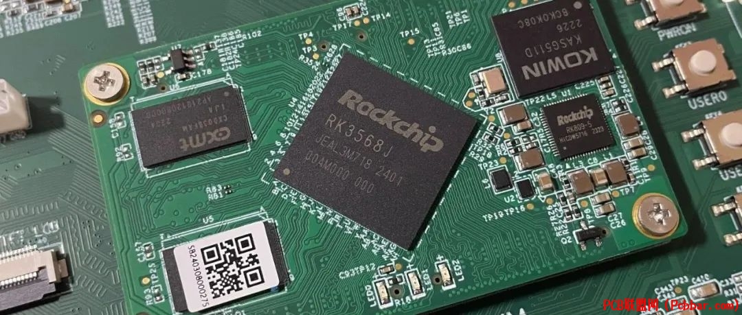

高端的技术往往需要高端的硬件才能完美支持,细心地观察一下,我发现测评的那些开发板都是通过【核心板+底板】的方式进行设计的,我其实有点好奇,为啥要做这种分离式设计,而不是直接把CPU贴在电路板上面?

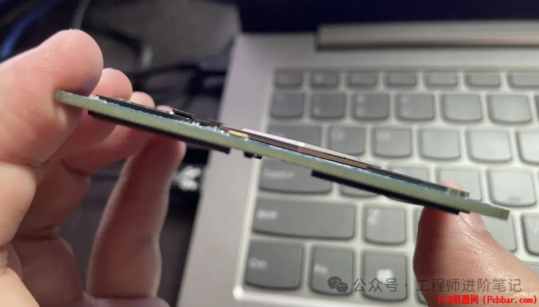

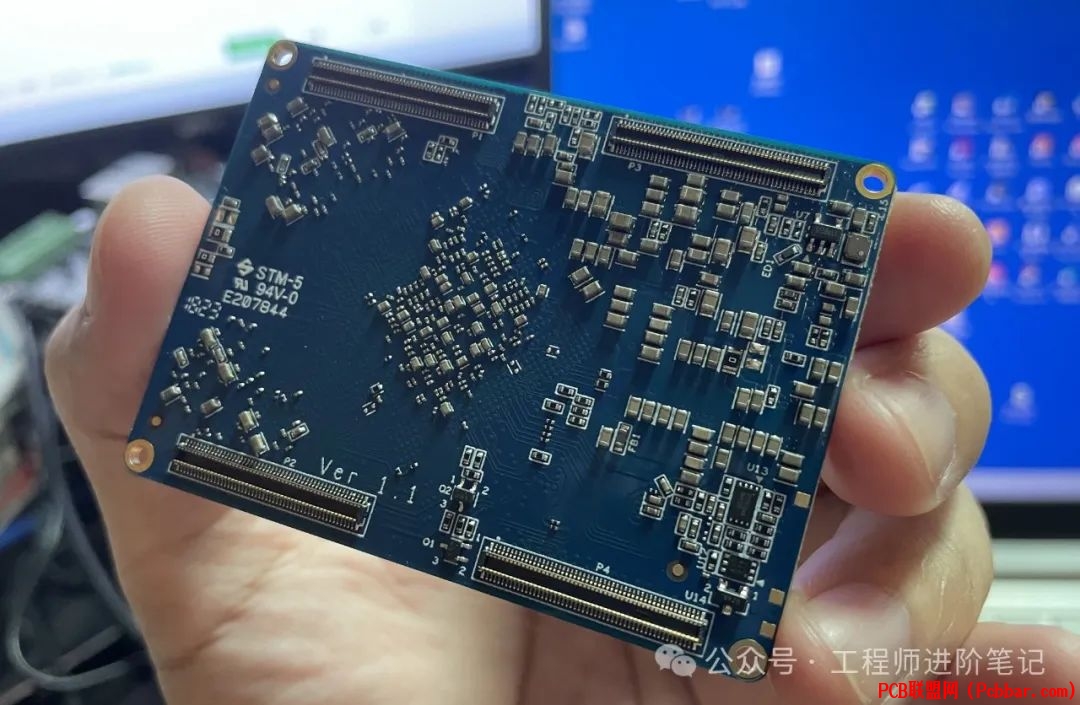

) K+ }* l, |5 F$ A: v: x  g0 n0 R# }6 T比如,像这款飞凌嵌入式 FET3588-C 核心板,单独把【CPU、内存、eMMC】做成核心板,采用10 层沉金工艺,尺寸68mm*50mm,厚度1.6mm。
% @) z$ Z1 G; ~/ U! h4 e# @6 y关于这款核心板的介绍,可以点击以下链接进行了解。
& n1 c# S: [! O9 l2 ~" }3 o现在的嵌入式 ARM 芯片,性能越来越炸裂了!
0 R/ V7 b, d  L4 W3 B0 `" n& H! w( S) j要在如此小面积的电路板的正面和背面都贴满芯片和阻容等元器件,把CPU大部分的引脚都引出来给工程师们使用,还能做到这么薄,他们究竟是如何做到的?! `) r- |7 U/ p) C

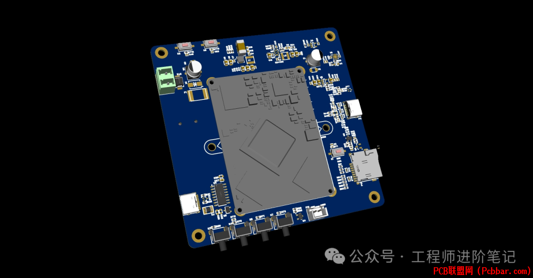

把这块飞凌核心板放在一边吃灰,确实有点浪费,于是,在突如其来的冲动之下,我有点不自量力地想给它配一个底板(半成品,还没拉线)。。。1 T- J# b5 D6 R4 v- G7 S
1 U2 S0 ^& p( m  ?( M1 r6 J  v+ ]% r! j7 S  k
+ f, [! O5 B! T+ q8 m这款底板主要是提供核心板的电源供电电路,调试串口,USB接口,SD卡接口,RTC时钟电路,以及配备几个用户按键和散热风扇接口。0 N) {: {# r2 J( J3 ~
因为后期要兼顾一定的美观效果,会配套一个较小体积的外壳,所以底板的面积尺寸要控制在 10cm * 10cm以下,并且不能做太厚。- |' f: n' K+ f# U
(还有一个原因,就是超过 10cm * 10cm 面积的打样就不免费了,要好几百块钱,不过好像嘉立创现在第二次打样费用直接砍半,穷,花不起这打样费~
; Y) f. F  W3 y6 @, t
: w. J9 z, j/ }" }" B; h7 X! K/ ?0 ^. D: V6 `
底板布局好之后,我发现设计得不太完美,底板左边的空位应该还可以放下网络和HDMI接口,还可以增加一个蓝牙模块(接键盘鼠标),有了网络和HDMI,就变成一台小型桌面电脑了~( b6 M4 d/ e9 i( G
突然间多了HDMI和有线网络接口,元器件也增加了不少,我觉得 4 层板已经不够布线了,需要升级到 6 层板,然后还可以尝试进一步缩小底板的面积,讲真,正方形的外观设计实在有点丑~. P0 d7 N1 d9 R

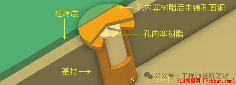

升级到6层板之后,为了更好的解决小空间布线难的问题,使用了盘中孔工艺,即过孔打在焊盘上,以减少走线。不用担心焊接时漏锡的问题,盘中孔采用树脂塞孔+电镀盖帽方式,成品PCB的焊盘表面平整,不会看到过孔空洞,目前嘉立创的6层板使用此工艺免费,打样依旧免费。
/ Y6 w2 X' d$ Y0 W
' t, o  r5 t, f6 F4 s
盘中孔工艺展示,来源:嘉立创
& P! W  I5 m2 a4 z/ m3 z& W% _/ y(据了解,现在嘉立创6层板打样的工程费,从400降到了200,直接砍半,一个月内即使是多次打样,也能节约不少成本!)
