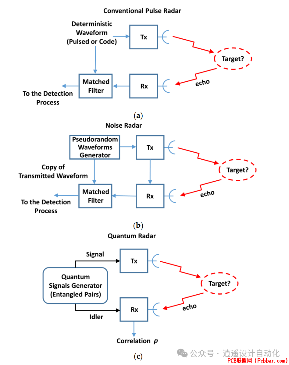

4 g0 N: ]- V! G3 w量子雷达基础% h1 O5 Q; j& V! H  z" n2 y) D
量子雷达基于量子照明(QI)原理,利用纠缠光子对来探测和定位目标。这个概念涉及生成纠缠光子对,其中一个光子(信号)被发送到潜在目标,而另一个(闲置)被保留在接收器。探测过程依赖于接收到的光子与存储的闲置光子之间的相关性。
3 A! ]+ U# U% }1 w" i6 W0 |& s4 S, I) V/ Q3 A: w5 A6 i
已提出两种主要类型的量子雷达:, O# U& C/ S! ~& w" D
1. 量子照明(QI)雷达
# |/ ~8 r$ \' d/ J2. 量子双模压缩(QTMS)雷达) w1 j. x# }4 k2 l. |. T1 b3 F
4 C) L$ v& v" S; q9 b7 IQTMS雷达的操作类似于传统雷达,但利用量子效应可能增强探测能力。
# U, s; Q" \# M9 x8 K, U! T' h% I- E
! n4 Y# G% h, Y- G* @8 ~
图1:比较了传统雷达(CR)、噪声雷达(NR)和量子雷达(QR)的框图,突出了信号生成和处理的差异。
