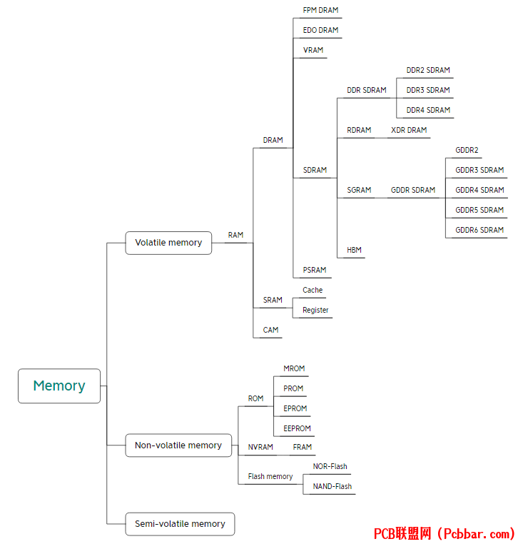

注:非易失性存储器 (NVM):在芯片电源关闭期间保存存储在其中的数据。因此,它被用于没有磁盘的便携式设备中的内存,以及用于可移动存储卡等用途。主要类型有:非易失性半导体存储器 (Non-volatile semiconductor memory, NVSM) 将数据存储在浮栅存储单元中,每个单元都由一个浮栅(floating-gate) MOSFET 组成。
关于存储,可以用一张图来解释:
来源:ROM、RAM、FLASH、NVM......一文搞定(https://blog.csdn.net/lianyunyouyou/article/details/118277207)

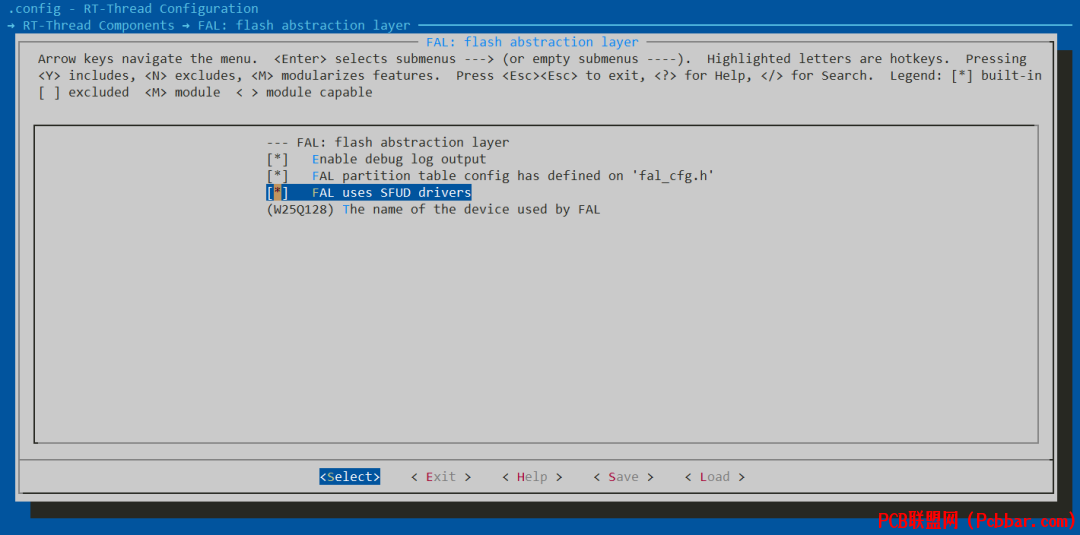

首先打开ENV工具,根据以下路径打开FAL使能 RT-Thread Components->
  • FAL: flash abstraction layer,由于我们后面会用到SFUD,所以这里把 FAL uses SFUD drivers 一并使能,并修改FAL设备名称为 W25Q128.
    完成上述操作后保存退出,并使用 scons --target=mdk5 重新生成MDK5文件并打开

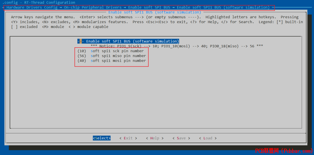

    同时我们需要开启SFUD框架支持,打开ENV工具,由于SFUD的使用需要指定一个spi设备,这里我选择使用最近移植好的软件spi,路径 Hardware Drivers Config->On-chip Peripheral Drivers->
  • Enable soft SPI BUS->
  • Enable soft SPI1 BUS (software simulation) ,这里我的测试开发板是恩智浦的LPC55S69-EVK,并且这款bsp的软件模拟spi由我本人对接,关于这部分的软件spi引脚定义可以选用默认即可,当然也可以使用自定义引脚,记住不要与其他引脚产生冲突。

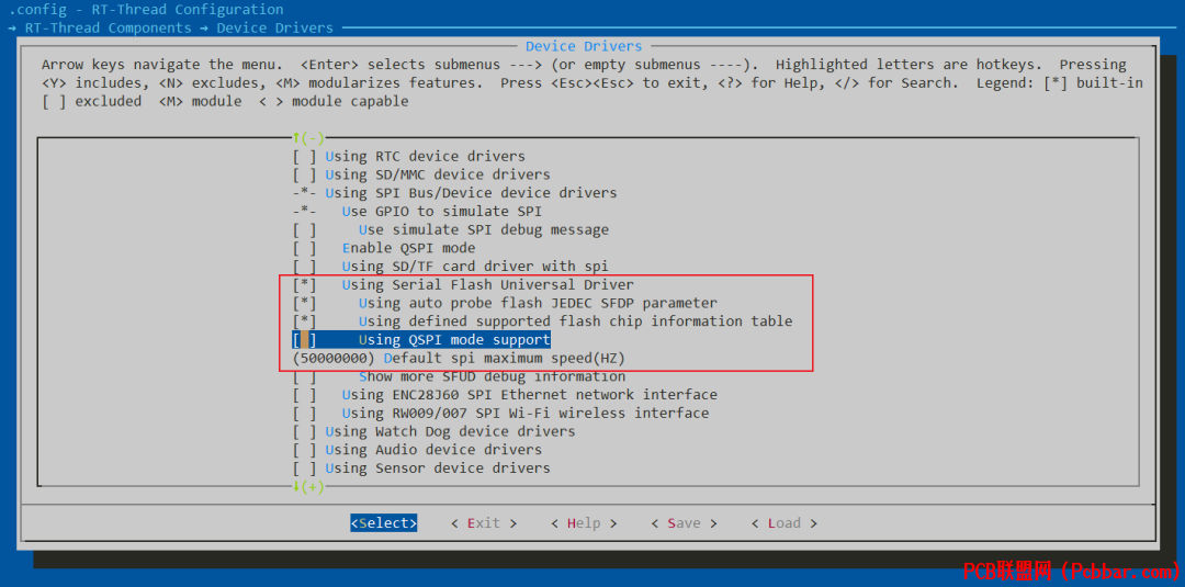

    此时我们回到ENV主界面,进入 RT-Thread Components->Device Drivers->Using Serial Flash Universal Driver ,此时我们才可以看到SFUD选项出现(如果没有使能spi是没法看到的),使能后保持默认即可
    到这里,ENV的配置暂时告一段落!

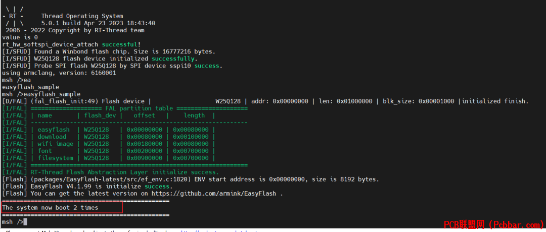

    ", "download");    }}MSH_CMD_EXPORT(fal_sample, fal sample);1.5
    测试结果
    到这里就可以进行编译下载了,成功后的截图如下:

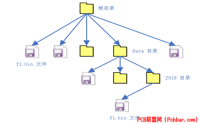

    DFS 是 RT-Thread 提供的虚拟文件系统组件,全称为 Device File System,即设备虚拟文件系统,文件系统的名称使用类似 UNIX 文件、文件夹的风格,目录结构如下图所示:
    在 RT-Thread DFS 中,文件系统有统一的根目录,使用 / 来表示。而在根目录下的 f1.bin 文件则使用 /f1.bin 来表示,2018 目录下的 f1.bin 目录则使用 /data/2018/f1.bin 来表示。即目录的分割符号是 /,这与 UNIX/Linux 完全相同,与 Windows 则不相同(Windows 操作系统上使用 \ 来作为目录的分割符)。

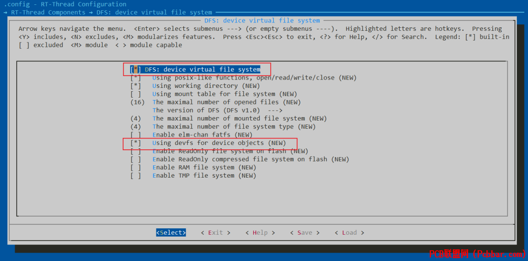

    打开ENV,进入路径 RT-Thread Components → DFS: device virtual file system ,使能
  • DFS: device virtual file system

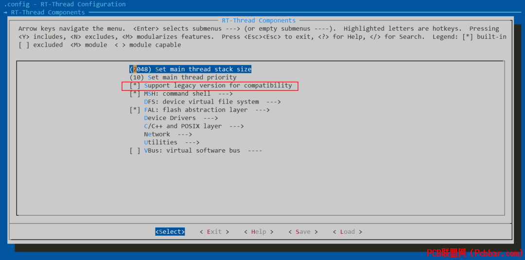

    由于DFS使用的是POSIX接口,而dfs_posix.h已经在新版本中被移除了,如果想要兼容老版本,可以在menuconfig中使能 RT-Thread Components->
  • Support legacy version for compatibility
    由于elmfat文件系统默认最大扇区大小为512,但我们使用的flash模块 W25Q128 的Flash扇区大小为4096,为了将elmfat文件系统挂载到W25Q128上,这里的 Maximum sector size 需要和W25Q128扇区大小保持一致,修改为4096,路径:RT-Thread Components → DFS: device virtual file system →
  • Enable elm-chan fatfs / elm-chan's FatFs, Generic FAT Filesystem Module
    保存退出后使用 scons --target=mdk5 生成MDK5工程。

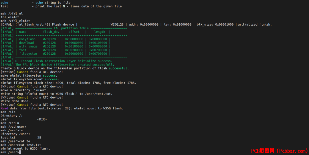

    这里增加FAL flash抽象层,我们将elmfat文件系统挂载到W25Q128 flash设备的filesystem分区上,由于FAL管理的filesystem分区不是块设备,需要先使用FAL分区转BLK设备接口函数将filesystem分区转换为块设备,然后再将DFS elmfat文件系统挂载到filesystem块设备上。
    我们接着修改fal_sample.c文件,修改后代码:

    测试结果
    测试结果如下:

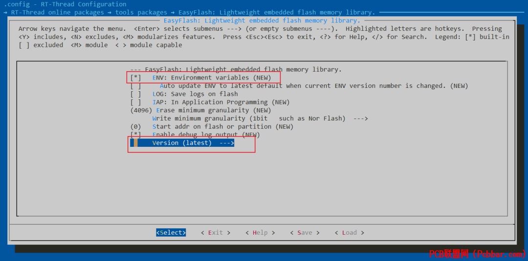

    打开ENV进入路径:RT-Thread online packages → tools packages → EasyFlash: Lightweight embedded flash memory library. ,选择软件包版本为最新版。
    配置后退出ENV,同时使用 pkgs --update 下载软件包,然后再使用 scons --target=mdk5 重新生成MDK5文件

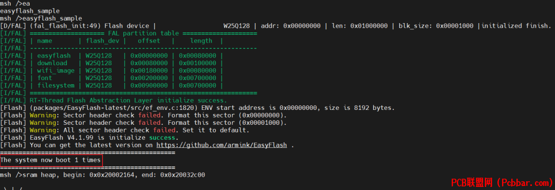

    测试结果
    打开串口助手,输入命令:
  • msh />easyflash_sample第一次命令调用:
    第二次RESET开发板后调用:
