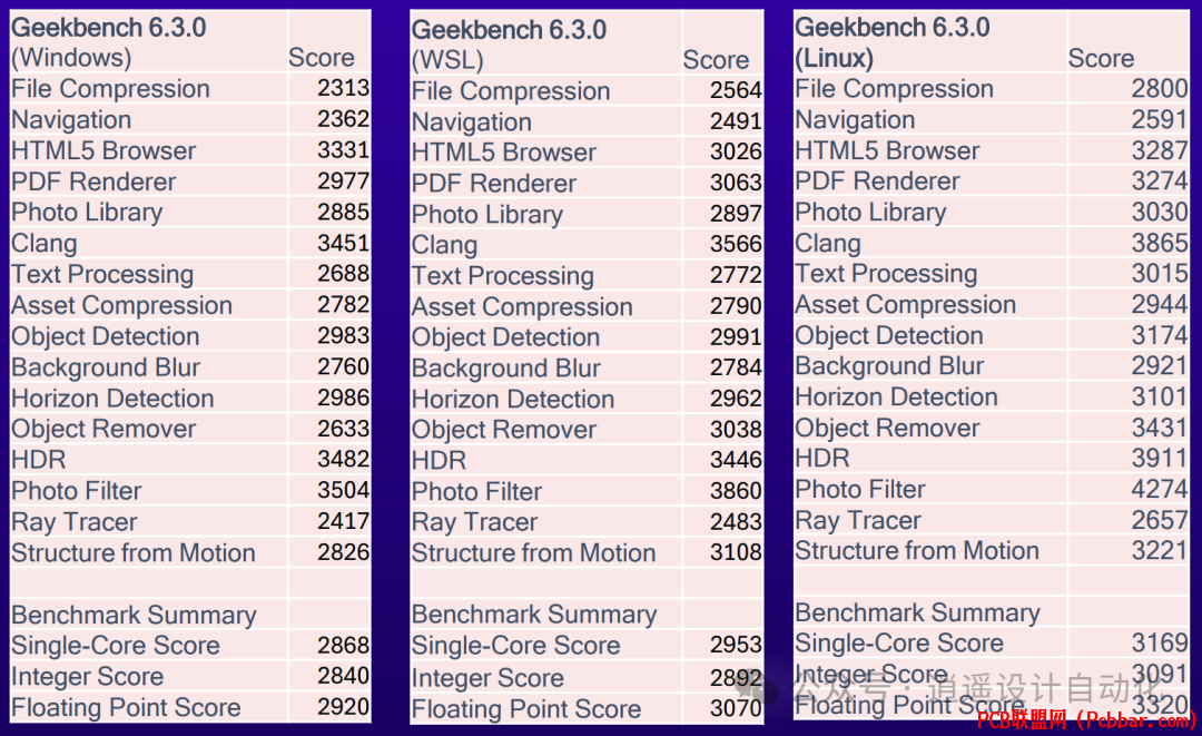

    7 I' w% j7 m% c5 _: T图2展示了Oryon CPU在Windows、Windows Subsystem for Linux (WSL)和原生Linux环境中的Geekbench 6.3.0基准测试分数。! t8 U7 ^: n8 }3 m$ @7 j6 V: e
    ) y3 B" d, M1 TGeekbench 6.3.0结果:
    5 E+ V0 w& y3 X( X: k; F6 C1. Windows:* v$ U2 }3 ]8 x5 q( N! J
  • 单核分数:2868
  • 整数分数:2840
  • 浮点分数:2920
    6 I% V9 M, f( b, b% o: |! x+ t
    4 J. p/ i' G9 }0 j  }; q7 N
    2. Windows Subsystem for Linux (WSL):8 l6 c6 {1 Z& n9 K
  • 单核分数:2953
  • 整数分数:2892
  • 浮点分数:3070
    4 n# ^% ^& c# B6 I
    & r( b. t' Y) f; S, |3. 原生Linux:
      O; I5 z# U* E9 g! d
  • 单核分数:3169
  • 整数分数:3091
  • 浮点分数:33203 e% M0 `8 f; h
    % Z( z( y2 b- n! ]这些分数展示了Oryon CPU在不同操作系统中的强劲性能。值得注意的是,CPU在Linux环境中表现更佳,在原生Linux中获得最高分数。0 @6 |" h9 w6 O

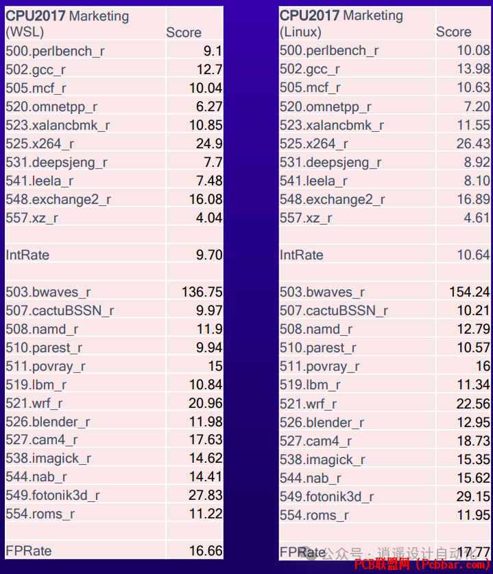

    图3呈现了Oryon CPU在WSL和原生Linux环境中的SPEC CPU2017基准测试分数,展示了在各种计算任务中的性能。' s0 q% ?, F" @
    ) U  H. z8 f* `1 }. S: k& q
    SPEC CPU2017结果:& I! E  T3 X* n( M
    1. Windows Subsystem for Linux (WSL):* G* ?. W( R3 n9 Q
  • IntRate:9.70
  • FPRate:16.66! b7 E4 O& W: L  c7 v- @5 ~( v+ \: J
    + V3 h4 ?9 f9 E! [; w$ {
    2. 原生Linux:1 u: w" @, R$ ]$ M1 j2 U: ?" P
  • IntRate:10.64
  • FPRate:17.77
    " w' q' z" I2 B  g1 u+ a
    & F$ T2 [9 a7 }8 [
    SPEC CPU2017基准测试结果进一步展示了Oryon CPU在整数和浮点运算方面的能力。原生Linux中的更高分数再次表明在此环境中性能得到了优化。

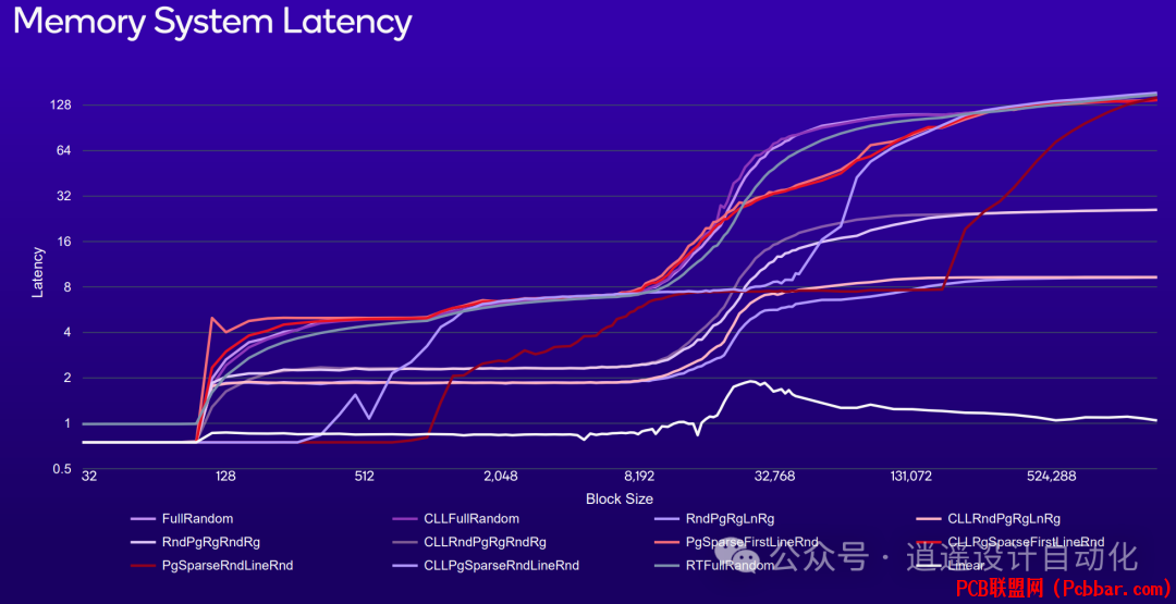

    * F) }- H2 F- h& s$ u* s1 g图4展示了Oryon CPU在不同块大小和访问模式下的内存延迟特性。/ H: B: c' }' I8 q
    $ O/ _6 F) K3 U5 e- j3 W该图展示了CPU在各种访问模式和块大小下的内存延迟性能。不同线条代表不同的内存访问场景,如随机访问、页面对齐访问和线性访问。这些数据有助于理解CPU在不同内存访问模式下的表现,对软件性能优化非常重要。
    ; g6 w& e5 p" A& ?) d5 Z" s/ S, r4 l( m' y
    0 p# ]- y, Y) J, O图5展示了Oryon CPU在不同测试深度和操作下的内存带宽性能。: `+ ~! B2 f7 r* ?
    0 m# o& h# b: }带宽图显示了CPU在不同测试深度(以KB为单位)下的性能(以GB/s为单位)。图中展示了向量加载(v128Load)和向量存储(v128StoreC)操作的带宽。图表显示,即使测试深度增加,CPU仍能保持高带宽,表明内存子系统设计高效。, Y; ~2 V, ?. t5 c- u2 a( y
