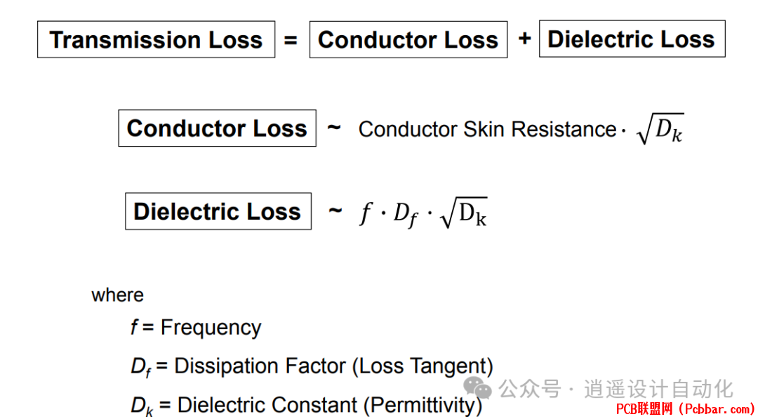

% K  d$ i9 H6 X' a5 C为什么需要低损耗介电材料?9 R6 G+ u( B: x0 Z9 z! |
高速和高频线路的主要目标是减少传输损耗。传输损耗是导体损耗和介电损耗的总和。导体损耗可以通过使用高附着力技术制造的极低表面粗糙度铜箔来解决,而介电损耗则通过使用具有优异介电特性的材料来缓解,特别是在宽频率、温度和湿度范围内具有低且稳定的介电常数(Dk)和损耗因子(Df)。
  ], u; q2 U6 ]3 g/ S3 C- u, v& g- f; F7 ]/ z& t5 G
; H4 {. s7 U8 p9 {8 m图1:传输损耗组成

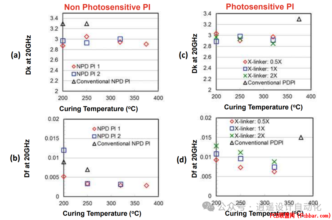

    1 M1 D' f: I- ?  u3. 日立/杜邦微系统3 d' M& {2 t9 k* q6 u8 `
    日立/杜邦微系统开发了具有优异电气和机械特性的非光敏和光敏聚酰亚胺。& e4 Q! \: o# t
    " ^4 h0 D: W* n* R- C
    图3:非光敏和光敏聚酰亚胺的Dk和Df随固化温度的变化
    5 @( Q& J+ [, b/ y; B& [
    ' n& `5 v' \2 b, |" @新型光敏聚酰亚胺在320°C固化后显示:
    . S8 ?/ D6 r3 b& _0 \9 I3 G" H+ J
  • Dk = 3.0(20 GHz)
  • Df = 0.006(20 GHz)+ ~/ N# a1 b0 w) h  G

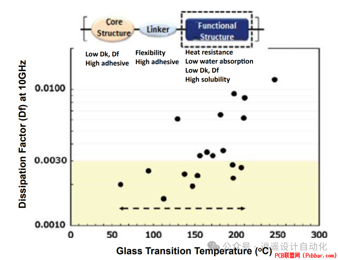

    4. JSR) s  T" a& J; h5 \6 O; ]* y
    JSR利用独特的聚合物合成技术开发了基于芳香族聚醚的HC聚合物。
    5 A3 s9 S: Q1 m' m& X2 N
    6 h3 ]) @6 e$ @0 \% O图4:HC聚合物在10 GHz时的Df与Tg关系2 D" |1 G/ o; D' O( C
    7 {) c8 ?) `& j( h+ PHC聚合物的特性:
    / U; M0 h) a# G" Y8 C( o
  • Dk = 2.46(10 GHz)
  • Df = 0.0027(10 GHz)
  • 模量 = 3 GPa
  • 抗拉强度 = 62 MPa
  • 延伸率 = 34%
  • Tg = 206°C

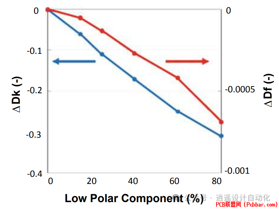

    7. 三菱: Z9 @3 g: V9 ^
    三菱为BT(双马来酰亚胺三嗪)树脂开发了新的低极性组分,并使用新开发的聚合物共混技术将其与主要成分结合。
    1 ?- F# j% w! S$ t' k
    3 v! f' Y2 E4 M/ q' v图6:Df和Dk随低极性组分含量的变化/ w9 E% e  O! K# b9 V$ L- H
    ! c6 U% f" ?" t研究发现,25%的低极性组分对BT复合材料在网络应用中最为理想。( _+ D( {  `1 [+ \5 _/ A

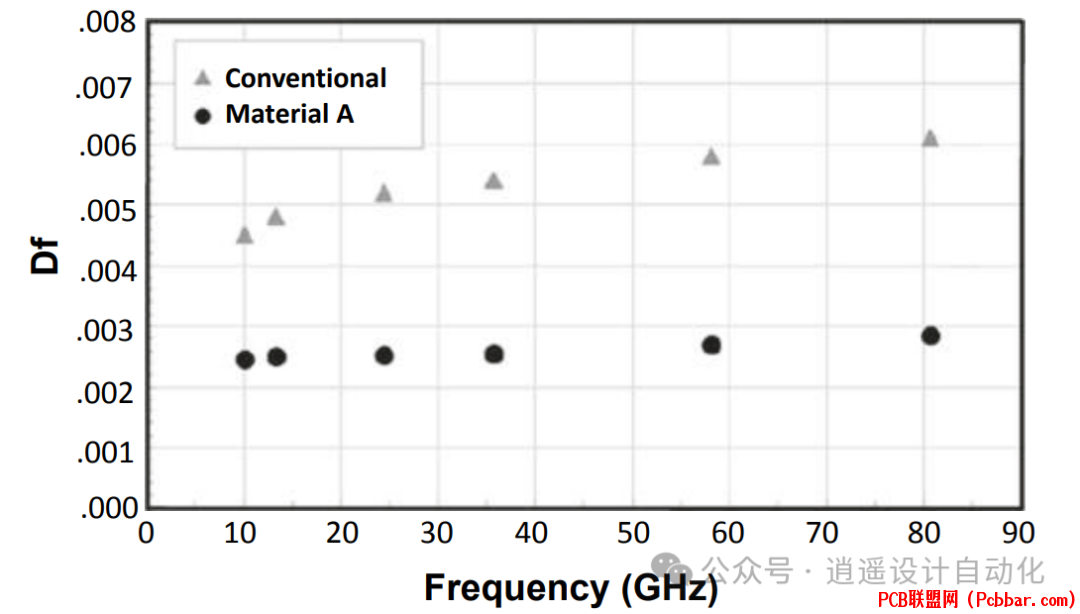

    7 ?# p4 J; S' e8. TAITO INK! Y9 H9 W+ C9 s! L5 n! y9 o% [4 q
    TAITO INK通过优化环氧树脂和硅胶的混合,开发了一种新型干膜叠层材料(Material A),以实现下一代基板的低传输损耗。& l) x8 n% u0 \: G  `5 O. n
    ( P  D/ U! |& y. ^2 _# b图7:Material A和传统材料的Df随频率的变化
    $ ^3 Y: h" N4 V, o- f# ?7 _7 M' ~- T/ W. e4 D) M. y3 q' j
    Material A的特性:4 y3 j& ]) Y# C% k- ]: C) }
  • Df = 0.0025(10 GHz)
  • Dk = 3.2(10 GHz)
  • 适用于10至80 GHz的频率范围
