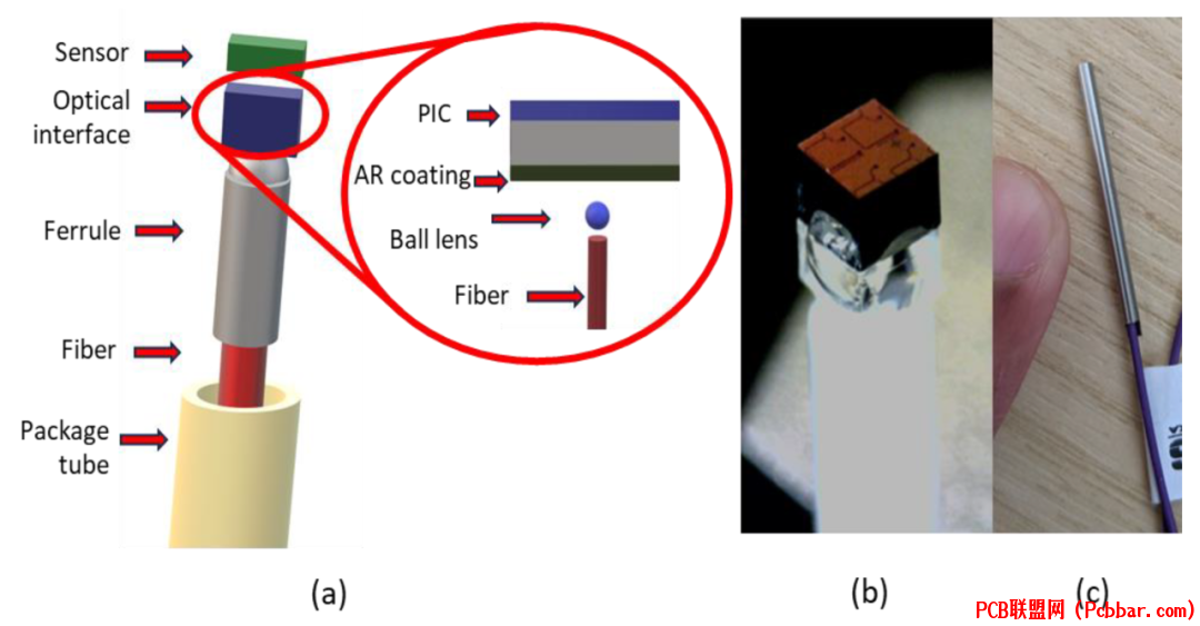

本文采用了基于集成光电子平台的布拉格光栅传感器,该传感器由周期性变化的折射率构成,具体体现为波导宽度的周期性波纹。这种精确的周期性几何结构赋予了传感器对特定频谱的选择性,使其能够作为带通滤波器使用。文章中展示了PIC与光纤的连接方式,如图1所示。7 i* ]( P- ]! L: w" p. P" i# w
' J4 Y/ H9 \6 M4 C
+ H; E. c! [% @; G$ R: h# S
图1. (a) 封装传感器配置 (左),光纤到pic接口 (右);(b) 传感器组装,PIC在顶部,光纤接口在底部;(c) 封装管内的传感器,连接到光纤上。! ^% v; Q8 g% q9 Z; D9 d8 p
9 p, u# ^: L: V$ [1 b! v

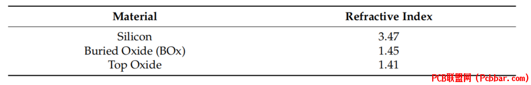

封装的传感器采用穿透厚度增强 (TTR) 技术嵌入复合工具中,这一过程对传感器的损伤极小,并且不需要依赖特殊设备。布拉格光栅为表面浮雕结构,制造于220 nm的硅绝缘体平台上。每个光栅的间距由具有两种不同宽度的硅条构成,所用材料及其折射率详见表1。9 B; l$ D* ]- L- c
; V6 |! n7 V2 v: k( K
表1 集成结构中使用的材料。

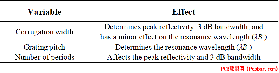

在计算出所需的共振波长对应的光栅周期之后,接下来的步骤是优化光学结构的光谱响应。我们采用频域算法进行仿真,使用Lumerical的EME (本征模式扩展) 传播求解器分析场的引导模式和辐射模式,并利用散射矩阵技术对结构的不连续性进行建模。这种方法非常适合周期性结构。表2展示了几何特性变化对周期结构光学响应的影响。
, U; x' A! o: R/ S/ g$ [  v) |3 l1 o& {. o2 M# P1 y7 {
表2. 几何特性和其对传感器光学响应的影响。0 v+ T: p  y0 H& X

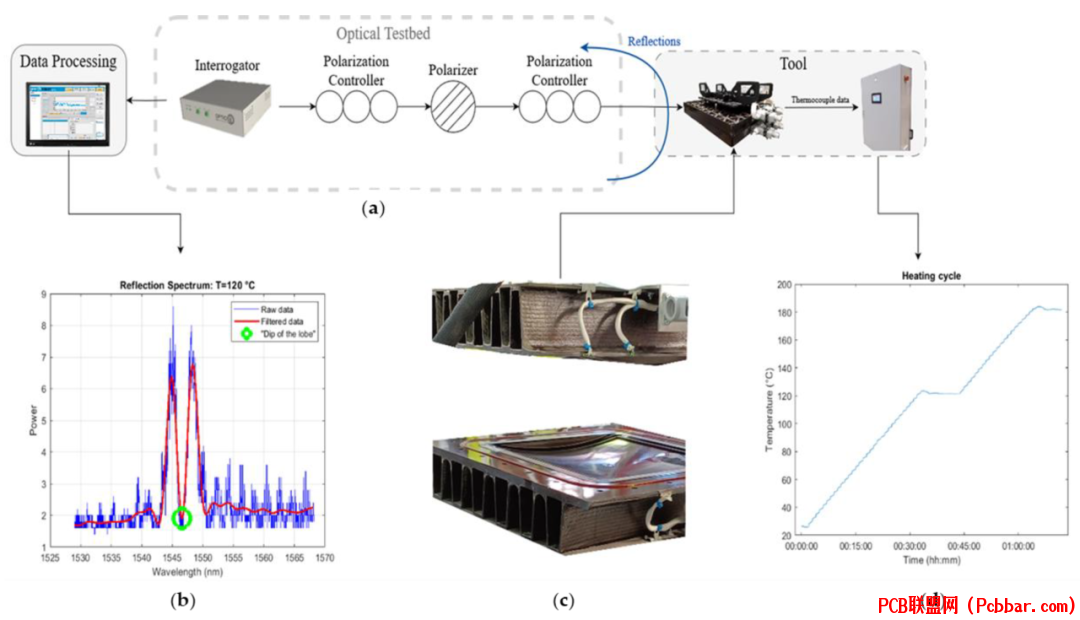

图2显示了实验测试平台,嵌入式热电偶和光学传感器。
4 S3 s' K; C( h. V# ]. |7 {2 d% _4 n" ?" i( A
. q8 K* p: a6 x! \9 b
图2. (a) 实验试验台示意图;(b) 光学传感器的响应,原始数据 (蓝色) 和滤波数据 (红色);(c) 复合工刀具的矩阵和冲孔;(d) 热电偶记录的加热周期。

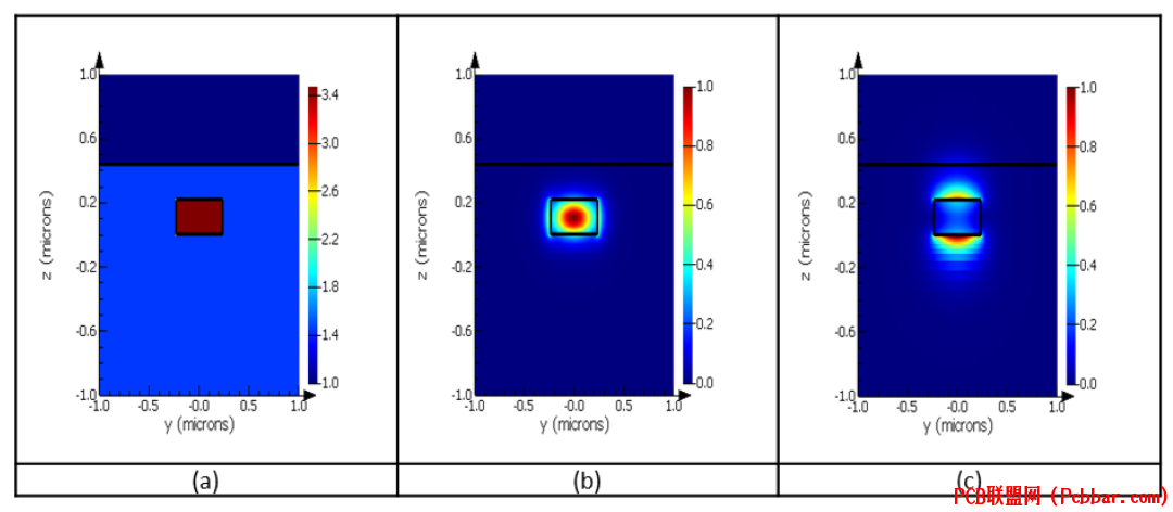

图3给出了波导宽度为450 nm,高度为215 nm的波导模式结构轮廓图。芯片所用材料的折射率如图5 (a) 两种极化状态 (TE和TM) 的场强如图3 (b,c) 所示。5 R8 K, b+ m" a! K; I& ^# _. t: `
5 E, n9 N5 U$ x8 f
% W6 U, |' z& J9 m/ A/ g图3.  (a) 层叠截面,表示所使用的每种材料的折射率;(b) TE模式的电场强度分布图;(c) 相同硅波导下TM模式的电场强度分布图。

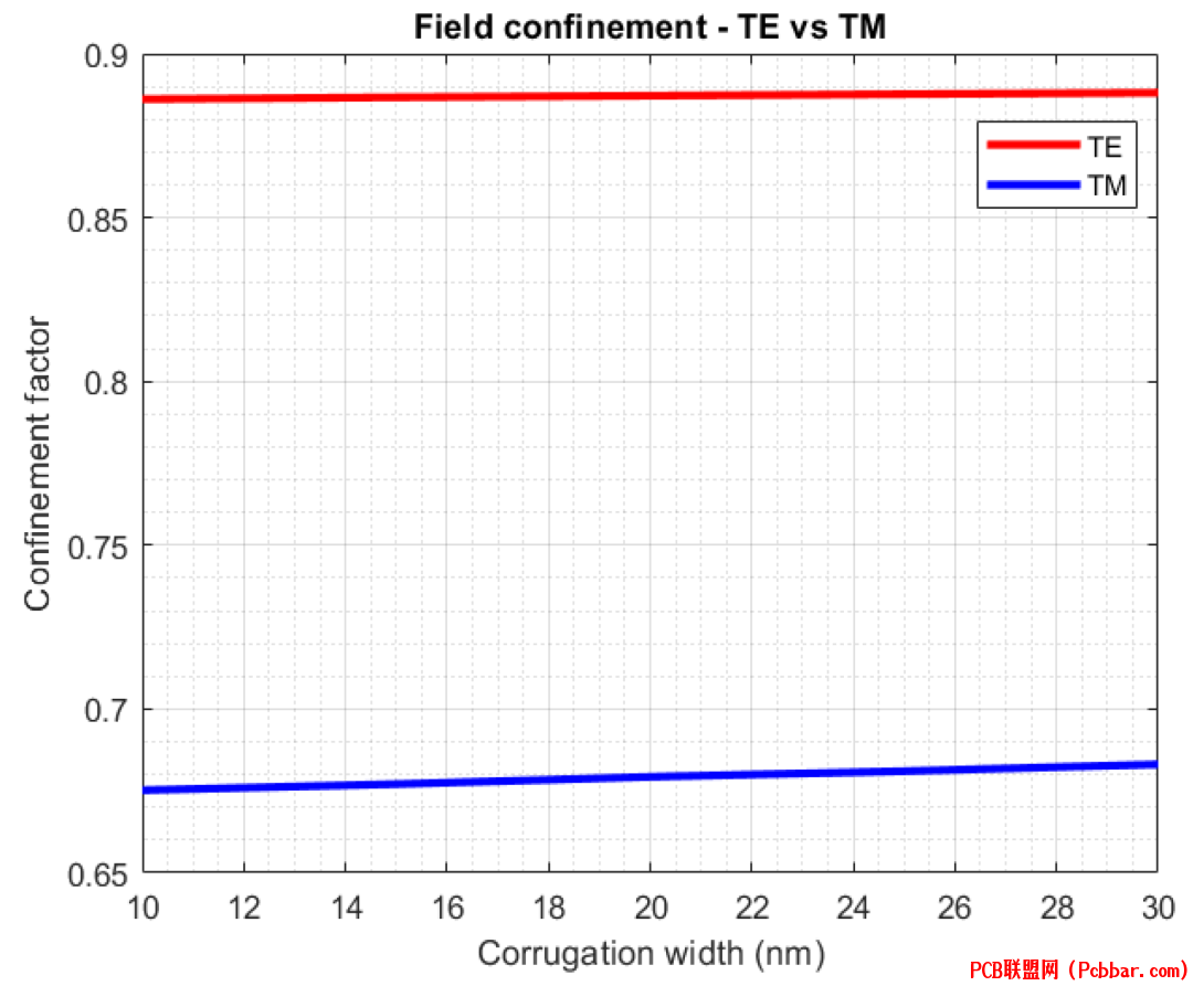

图4展示了TE偏振态 (红色) 和TM偏振态 (蓝色) 的约束因子 (y轴) 与波纹宽度 (x轴) 之间的关系。在TE模式下,硅条内部的光功率分布更为集中。由于硅具有最高的热光学系数,对温度变化极为敏感,因此在测试阶段选择仅考虑TE结构。2 I( c' R' [6 z  z. U2 n
4 |% v, ]4 L6 {1 ^
; D2 Y3 Y# F& [+ O7 [
图4. TE和TM偏振光栅波纹宽度的约束因子。

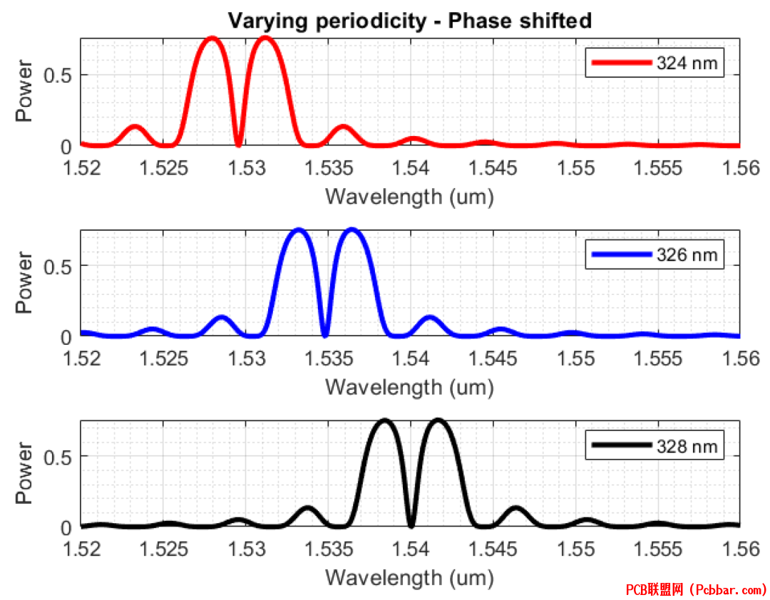

此外,本文还研究了一种TE相移布拉格光栅,并研究了dw=20 nm时,光栅间距变化对其光谱的影响,如图7所示。
( }) Z. D# N8 [( ]3 k; J& v8 s# `# v% W3 e
# d; v/ t8 j# L" O0 M: g图7. 不同光栅间距的TE相移布拉格光栅反射光谱。( b# v; }4 |) Y0 d: I8 a" x% ~* H

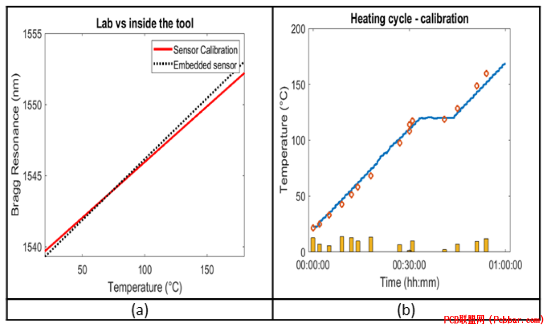

: |  S; X5 {: ~2 Y在综合考量两种传感器的光谱检测精度后,本文将传感器的波纹宽度设定为20 nm,周期数设定为200,并通过模拟验证了这是最理想的结构配置。本文设计的传感器在实验室环境中进行了校准,并嵌入集成工具中进行了实际环境测试。实验室校准数据与集成工具中的测试数据进行了对比,对比结果详见图8。模型中的系数a和b详列于表3。) B5 C0 }2 l! o! C
& i2 n9 P4 i8 f; B# c
2 W5 y9 k7 e8 l, O. y$ T9 x' [图8. (a) 实验室和工具内部传感器的线性回归模型;(b) 热电偶记录的加热周期 (蓝色) 和光学传感器记录的温度 (红点)。黄色的条形图提供了总误差的定性概述。

9 B$ c# Z3 Y% b. [6 v( S本文提出了一种用于监测复合材料生产过程中关键指标的硅光子布拉格光栅传感器的设计和实验评估。文中展示了规则光栅和相移布拉格光栅的设计仿真,并提供了实验室环境下的实验评估以及嵌入复合工具中的实验验证结果。实验结果表明,即使在嵌入温度传感器的情况下,复合材料工具仍展现出高灵敏度 (85 pm/°C) 和良好的线性度。这一成果为在复合工具界面上快速、精确地测量RTM-6生产过程中的温度提供了可能,实现了以最小的空间占用监测树脂状态的目标。. ?7 P7 C0 W& p& P3 v
