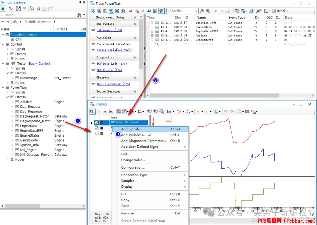

# m% _$ |+ v+ b6 p8 ]7 b打开或新建Graphics窗口9 T  g( D" y% _- [1 M" L/ W2 [, O
两种方式打开或新建Graphics窗口。
8 D7 K  H0 f; P' Y! N
/ C% o  `, p0 b# b0 E7 l( n5 \* j2 R1、通过主菜单栏操作
: X+ ~9 `- m5 e
  • 打开Graphics窗口:* S" @! S& h* o3 a0 ^- Q* B5 I
    # s7 j) h! C6 I# {' x6 a: m
  • 路径:Analysis -> Graphics -> View。: m$ W% G# r2 I0 I' g
  • 新建Graphics窗口:
    8 ?  g& {! x4 y2 ]. s& |
    3 f; e) ?; _9 w* z! Y
  • 路径:Analysis -> Graphics -> Graphics Window。/ u( @: H5 Y  W! k& g) m0 g7 B% U
    % P$ O8 L/ [% C* l
    2、通过Measurement Setup操作
    ' z8 O* [0 P: n8 E( X, }7 y
  • 打开现有Graphics窗口:
    ' e- T8 g1 u, |; m$ n9 ~. b" S
    9 P; f! d% i# g7 c# v- r
  • 方法一:双击 Graphics 模块。
  • 方法二:在 Trace 模块上右键点击,选择 Show Window。
    * @- P4 G2 p2 D- f7 }- H
  • 新建Graphics窗口:
    3 e$ N* S( }6 N* I( o: ~# I        ) v& Y. _1 A5 H
  • 方法:在 Graphics 比那块上右键点击,选择 Insert Graphics Window。
    ; p) o1 x  R) x1 R
    7 \9 l/ `  h: R) E. {: t8 c! y& q+ g$ c# o% L
    9 t4 D. f, b: b1 e4 U+ w2 w. _
    $ B6 v+ B& q! g! b# ^" e2
    ; x- ~! D4 n+ ^4 h$ r向Graphics窗口添加信号或变量; M2 D9 b0 u3 L0 m
    三种方式向Graphics窗口添加信号或变量。
    + b4 O- I( ~3 Z7 M/ ^
    : r. C( g/ U' N, B1、从Symbol Explorer拖拽添加4 m, d3 x3 ^  K- L! ^
  • 打开 Symbol Explorer。
  • 选中需要添加的信号或变量。
  • 拖拽至 Graphics 窗口中。& ]6 K0 N8 D' D# W, S# l7 U0 R  ~+ c
    1 I8 j- p0 `, C' S% V1 @2、从Trace窗口拖拽添加- I" D; Y1 b) |' t' T6 u
  • 打开 Trace 窗口。
  • 选中需要添加的信号或变量。
  • 拖拽至 Graphics 窗口中。# m0 j& i4 P; W- o+ L+ }$ a
    7 e$ d: D; S0 u$ I/ f% h- y! s
    3、通过右侧信号栏右键添加
    7 P- \! Z6 c# |1 z/ E
  • 在 Graphics 窗口左侧的信号栏中。
  • 右键点击并选择 Add Signals 或 Add Variables。
  • 在弹出的对话框中选择需要添加的信号或变量。
    . }5 `) o( o* s% w) s3 X8 X9 Q
    ; `4 E/ P$ @/ n; m5 s& ~8 r$ Q2 d
    & m6 R/ i* ]6 D- o( m7 }- r
    " Q5 F+ |' {% U' [7 [& v& t/ z5 {0 [! n
    39 F$ F" ?; U7 S+ c

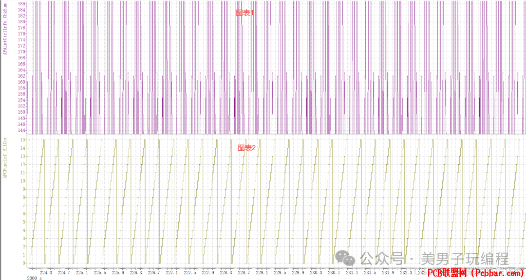

    9 ]  `+ q/ W5 V/ Z; F' H3.1、每个信号设置独立图表. E/ h/ Z' g% {! `/ z
    启用Show Signals in Separete Diagrams(在分离图中显示信号)功能后,您会发现每个信号都会独立地展示在一个单独的图表中,从而实现信号之间的清晰隔离与直观对比。: ^1 f/ f* k4 e+ i% C/ p" n
    1 G% Q/ s- \9 q2 R0 J
    $ d$ _8 A  B+ U- i: i5 S! z# i
    , Y# [: X1 l+ J8 q  x- ^3 T, s/ M0 k8 B

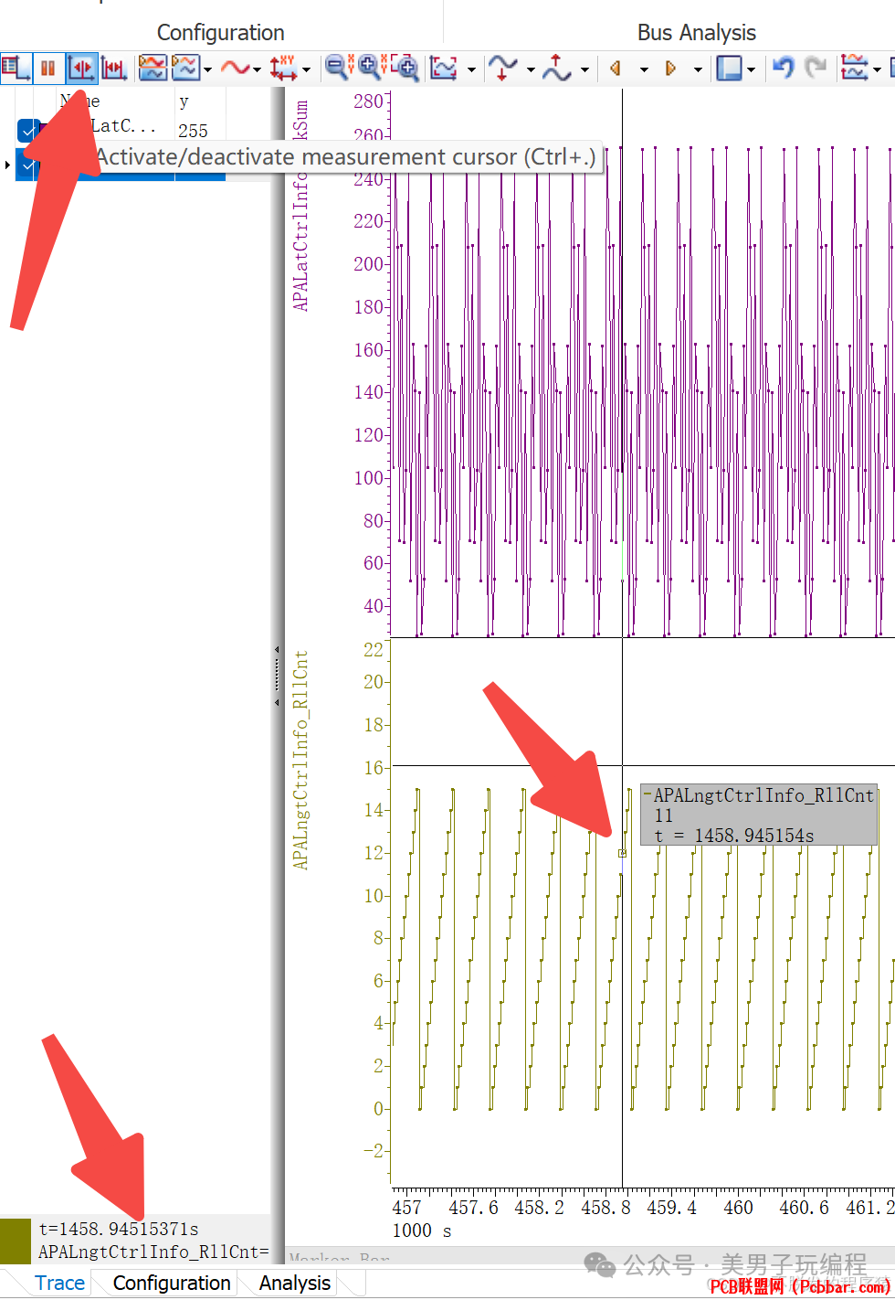

    ( h, H6 I8 l8 ~/ T5 r" o1 s4 @3.2、测量光标7 f" h. @8 B1 y2 ]  I8 X
    测量光标(Activate/Deactivate Measurement Cursor):点击“Activate/Deactivate Measurement Cursor”以激活或取消测量光标。该光标用于显示测量点的信号数值和时间,仅在测量暂停或停止时有效。' s7 g" D2 G, Y9 ?
    ; c' b. V5 p7 p$ a; @1 x8 q8 z
    * P  z! g9 Y1 W6 ^. B3 {: e3 i* E) }5 U7 T, k' e/ l0 a
    3.3、差分光标  `* R; e3 ^$ q% H5 o8 I' T
    差分光标(Activate/Deactivate Difference Cursor):使用此功能对比分析两个采样点的数据,对比结果将显示在左下角。请注意,该功能仅在测量暂停或停止时有效。. I* C3 M2 a, a* g. }! B9 a
    2 E: P' x# l: J5 o0 d! R

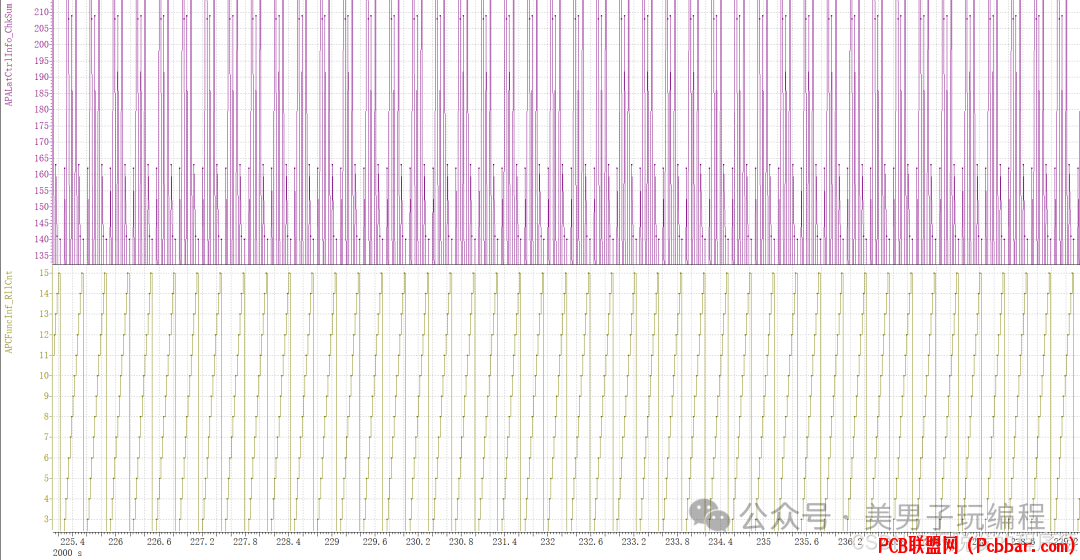

    3.4、信号高亮9 h2 P1 W/ M) D2 a* u
    点击Highlight Signals(信号高亮操作)可以对特定信号进行高亮设置,以便在Graphic窗口中更容易地查看其曲线。设置完成后,该信号将以加粗形式显示。
    ! n7 c8 Q3 g' S! e: [7 _+ x! r% X- U
    - o2 ?6 ~5 _; ~% ]$ q7 @' c
    1 L: h- M  ~& c% I7 _; \

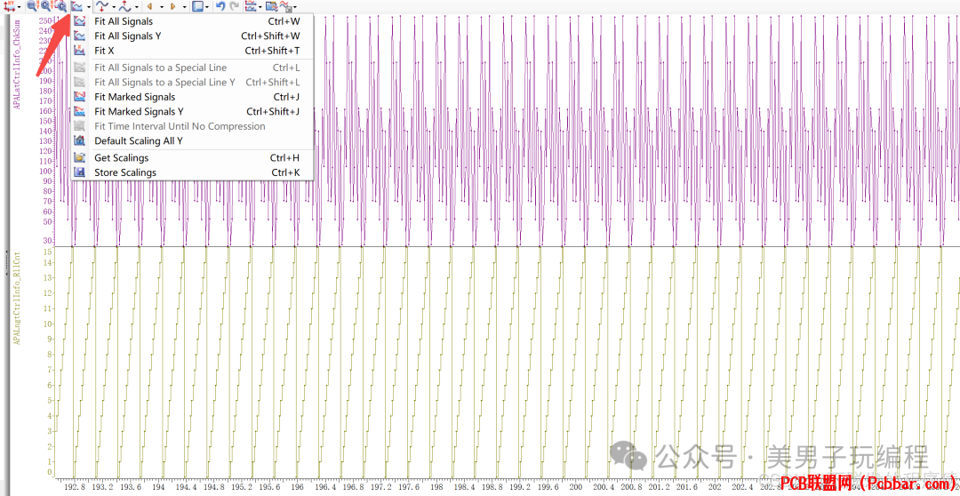

    3.5、自适应显示
    5 z* f# f( r3 V* |) ^- q+ @7 `点击“Fit Signals”按钮,可以自动调整信号在图表中的显示比例,使其以合适的比例呈现。& Z3 P! B# e9 z2 w
    5 l! R& Z& q1 g/ `) j

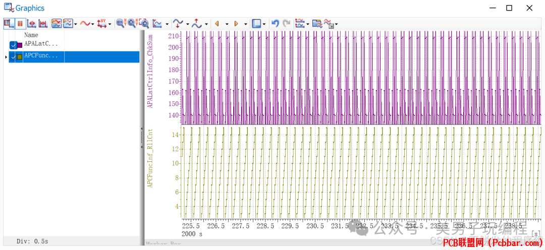

    $ N  A; Y/ _4 ?% u3.6、导入导出日志" ^5 v4 g- B9 O! f. O
    右键选择Import/Export可以选择导入或者导出日志。  A) _0 x" A, U( B- g
    % W: W  Q) Q6 d$ L3 {5 S, v5 F7 o* B
    , R+ e6 u( z9 L0 q0 @& d) [: Q$ c
    - S* J" ?$ t- M. p2 |2 {
    运行过程中点击Start Logging开始记录日志。
    . h! |$ C& M6 z  U$ J0 r1 m3 b- A! F; r7 J0 j1 G
    ) w% q. A8 c) o! i' h* n& o4 f; b( w
    % w$ w: @* `+ T5 `5 j
    % a( }- Y$ n. }+ ^3 M0 |% w
    ' R/ F: R. w  S$ a# z6 y点击阅读原文,更精彩~
