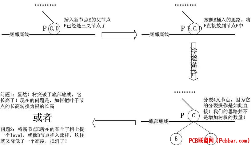

2).插入的新叶子节点的父节点是一个三叉节点这种情况比较复杂。树总是要长高的,保持平衡的方式就是同时长高,而这是不可能的,插入一个节点只能让该节点所在的子树长高。然而,如果能将这个信息上升到根部,在根部长高,就实现了“同时长高”!
5 Q8 |' W, u5 B2 U还是循着上面的那个思路,我们继续增加树叉的数量,我们把它增加到4!新节点的插入如下图所示:( w3 D- ]& Q  u7 ^) ~( H3 h+ i( O

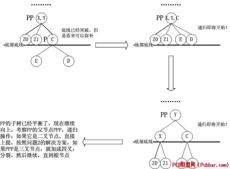

可能性2:P的父节点PP是一个三叉节点 : J4 c. S- b' z! V; m$ F1 l
这就有点不好办了,不过有最后一击!不管怎样先把P节点以及其子节点全部上提到PP,保持最底部的平衡性,这样就可以递归解决了,此时我们又一次遇到了往一个三叉节点里面插入子节点的问题了,为了不增加树高,唯一的方式就是膨胀成一个四叉节点-宽度换高度。如下图所示:

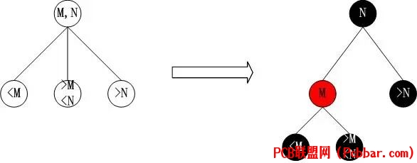

4 X' r, Z9 H! i5 c0 e看到了吧,红色节点就是从2-3树中分出来的,为了维持一棵二叉树而不是2-3树,必须将三叉节点变成二叉节点,这是一个宽度换高度得回退,即高度换宽度,当然代价就是不再完美平衡。: M* R* q+ A* y- L: i
按照以上的这个变换,你自己试试看,可以变出两个连续的红节点吗?NO!还在纠结红黑树的性质概念吗?看了它的演进,你会发现,很多红黑树的复杂概念和让人没有头绪的性能都是自然而然的。下面我们来看一下它的最坏情况是什么。
) f0 P) N. }) _7 h# v还是以2-3树分析,如果在一棵2-3树中,最左边路径上的节点全部是三叉节点,而最右边路径上的节点都是二叉节点,那么把它变换成二叉红黑树之后,就会发现最左边的路径上是红黑间隔的节点,而最右边的路径上全部是黑节点,它们的高度差接近2倍。出现这样的情况是令人悲哀的,但是也是极低概率的。
