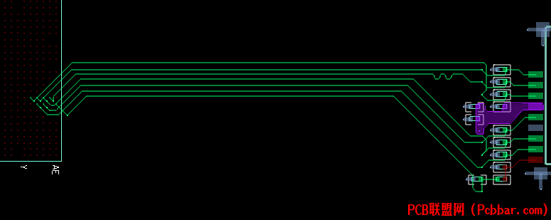

在SD.TF.SIM模块作业中学到了整组信号的走线。

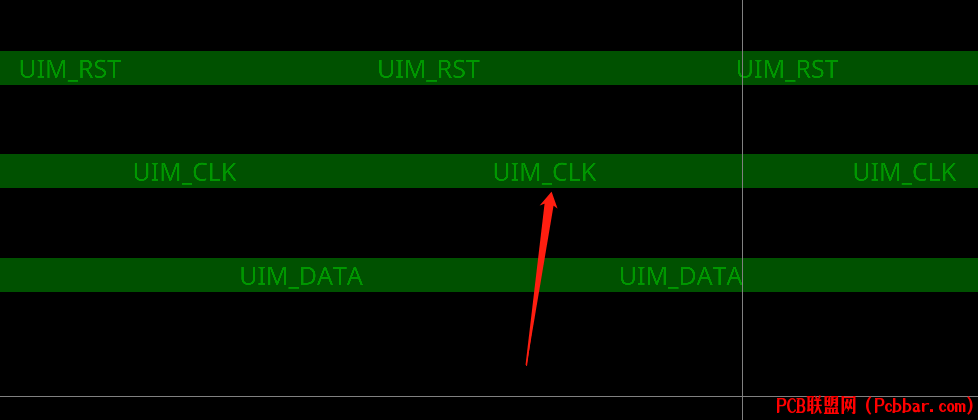

发表于 2024-11-4 16:01:47 | 显示全部楼层
SIM时钟信号需要包地处理
需要把地网络铺铜处理一下

发表于 2024-11-4 16:02:47 | 显示全部楼层
TF卡尽量整组包地处理。注意地网络铺铜处理
