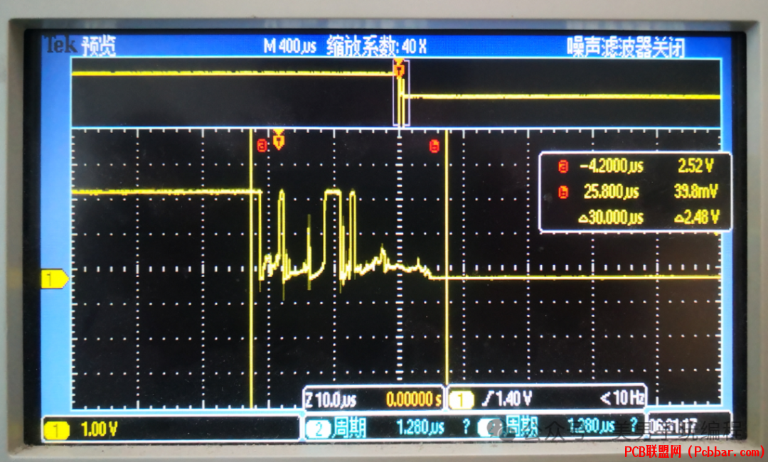

* X# Z. J6 Q0 P0 m6 D9 I) Y按键抖动是指机械按键在按下或释放时,由于物理弹性会出现反复开闭,产生“抖动”,导致单片机在一个短时间内检测到多次按键变化,影响输入的可靠性。

按键抖动通常持续几毫秒(约5-20毫秒),在此期间按键的状态会在“高”与“低”电平之间多次跳变。如果不进行消抖处理,单片机在检测到按键被按下的瞬间可能会认为按键被多次按下,导致错误触发。0 d. L; \  e+ @+ P0 A) l# e

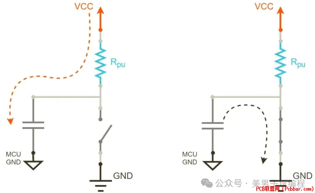

: A4 h8 p- @" v: H6 ~% b% Q4 `$ t' T硬件消抖/ {8 }- s5 B' k1 Q2 Y" _. I
硬件消抖通常通过加入电容和电阻组成RC滤波电路。RC电路的阻容时间常数可以缓解电平的快速跳变,使得按键在电平转变过程中更为平滑,减少抖动。
. ^# a) v) r* l6 |8 W  P. K* e8 N, H* e9 r" }
8 \4 o8 R; M: ^* D' E6 B  [% X
. v' V) m3 K& b9 e典型的电容值是0.1μF,电阻在10kΩ左右。这种方法在不增加处理器负担的情况下能够有效减少抖动,但增加了硬件成本。# m1 R$ R. m5 C5 A& G

  • 使用逻辑分析仪观察按键按下和释放时的电平变化,验证抖动消除效果。
