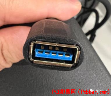

    判断U盘的是传输速度及USB口为否为3.0以上接口,母端接口如下:共9个触点,外侧5个,内侧4个。

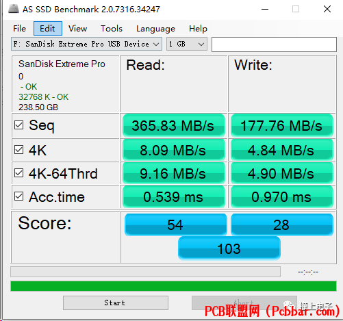

第一步:! s8 `$ K& k5 K; x
使用AS SSD或CrystalDiskMark进行一个小容量的判断 ,选中盘符,点击开始即可,大约需要几分钟,我们一般关注第一行seq即顺序读写性能
5 d: h! T4 I. ?* d3 j; q
6 _8 x3 E4 o/ y$ [( a/ D/ D

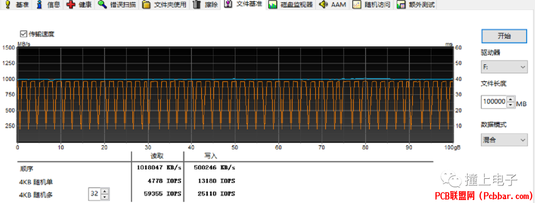

1 k, a+ u' a8 r* \1 T& P& ~$ A第二步:# f: h: b* I4 {) W! P5 a+ ]( n+ q
使用HD Tune Pro进行大容量数据写入测试,如下分别为闪迪E60-1TB, 闪迪E81-2TB USB接口的固态硬盘,分别混合写入100GB数据,结果如下:' o( n1 [' y1 @; L( ^
