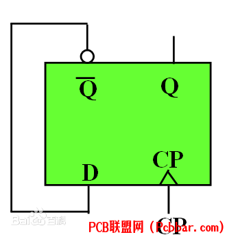

& w- _; q2 p7 _& M6 F(3) 请画出用 D 触发器实现 2 倍分频的逻辑电路9 O( h( I4 e6 f
答:
" P- X; U; O; j5 z+ y. Y9 j7 J
  ~5 F1 U$ t7 b. P5 E
, X/ N" X/ u: T) O( c' l

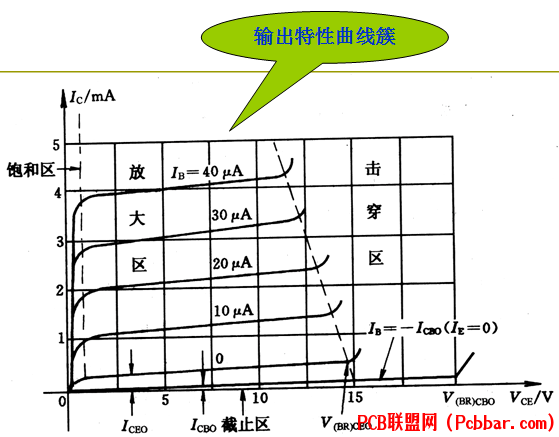

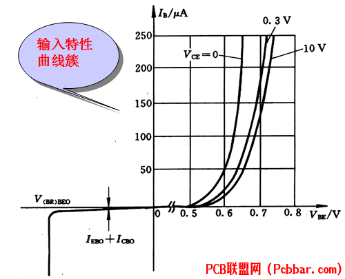

0 B3 h4 I' h$ g) w% ^. |8 o( C) M12、最基本的三极管曲线特性
+ p- I* {- h! V" E/ M7 `( c答:三极管的曲线特性即指三极管的伏安特性曲线,包括输入特性曲线和输 出特性曲线。输入特性是指三极管输入回路中,加在基极和发射极的电压 VBE 与 由它所产生的基极电流 I B  之间的关系。输出特性通常是指在一定的基极电流 I B控制下,三极管的集电极与发射极之间的电压 VCE 同集电极电流 IC 的关系
( e, e. L, \3 u3 A: N- ]
9 [( k1 s" _1 p2 p8 {& W
1 U# K7 P$ `$ v9 g图(1) 典型输入特性曲线. h+ t& V% K3 w
* j) D5 i  j/ N/ h6 s
) a& A2 p$ ?/ o% _图(2) 典型输出特性曲线  E! v/ `* ]/ a) ~$ c8 j- r$ c

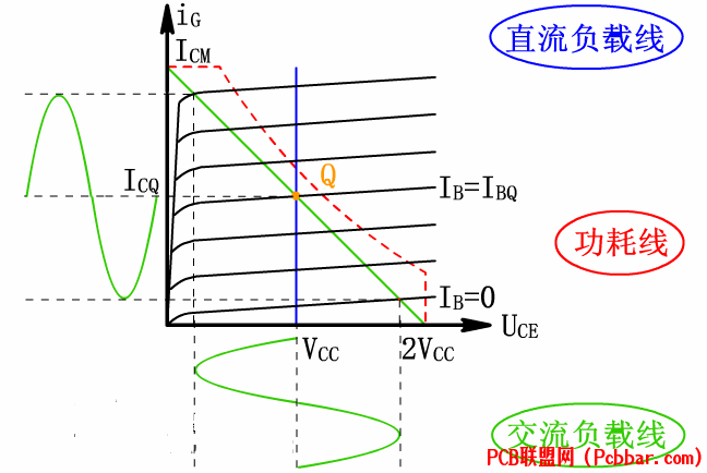

7 a( y, S) I2 L8 |, `图(3) 直、交流负载线,功耗线% i" i" u1 J" U

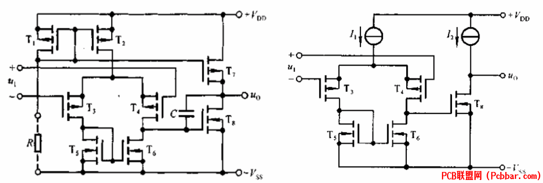

17、画出一个晶体管级的运放电路 ,说明原理
  e( O4 E2 E1 ^' E下图 (a)给出了单极性集成运放 C14573 的电路原理图,图 (b)为其放大电路部分:
/ J2 ~$ I) J8 t1 H3 T( ?
: m& V+ u7 f% H. m2 s图(a) C14573 电路原理图, 图(b) C14573 的放大电路部分; m4 t3 T; P% v1 R. u8 N0 I
! L6 U& U2 b2 e$ V" D
图(a)中 T1,T2 和T7管构成多路电流源,为放大电路提供静态偏置电流, 把偏置电路简化后,就可得到图 (b)所示的放大电路部分。# D6 z+ y/ w+ I" p$ [( U+ G
第一级是以 P 沟道管T3 和T4为放大管、以 N 沟道管T5 和T6管构成的电 流源为有源负载,采用共源形式的双端输入、单端输出差分放大电路。由于第二 级电路从T8 的栅极输入,其输入电阻非常大,所以使第一级具有很强的电压放大能力。
* B" x) [/ ]4 L" D/ m" r1 E! J第二级是共源放大电路,以 N沟道管T8 为放大管,漏极带有源负载,因此也具有很强的电压放大能力。但其输出电阻很大,因而带负载能力较差。电容 C起相位补偿作用。

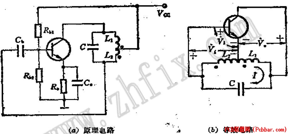

23、LC 正弦波振荡器有哪几种三点式振荡电路,分别画出其原理图。9 o. x. P# i' a2 K' w  s
答:主要有两种基本类型:电容三点式电路和电感三点式电路。下图中 (a)和(b) 分别给出了其原理电路及其等效电路
" O& A0 K. e& B, W" X8 Z8 P$ k( S) R; E# t. d/ h
/ p& q" J7 m2 n7 G  y! s& c
(a) 电容三点式振荡电路# R  ~" E" ]1 z5 j) J
4 A* M; x% q) r' n$ M) q
- v4 d: w+ W/ B' Y: g
(b) 电感三点式振荡电路
