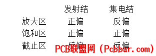

    09实现放大的条件
  • 晶体管必须偏置在放大区。发射结正偏,集电结反偏。* b  a( B9 U, q  ]* M; @
  • 正确设置静态工作点,使整个波形处于放大区。

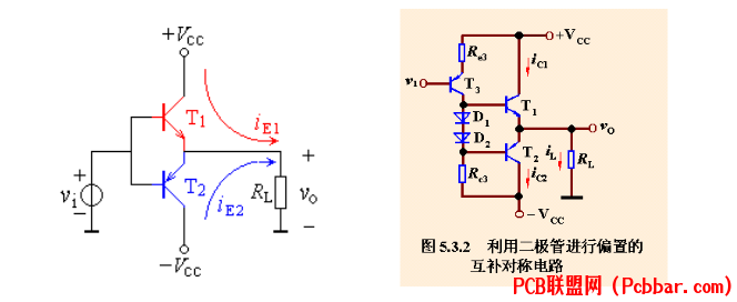

    1 J7 Q& I$ V7 |7 ]/ }# j014甲类、乙类及甲乙类功放) r$ Z$ J1 G: R4 E; |
    2 b6 O# ^" z3 ~' _( ^* U# O/ L7 b; W, M! X) ^

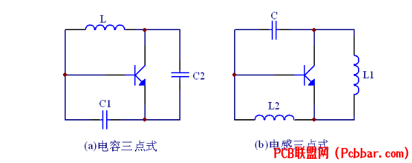

    020LC正弦波振荡器电感三点式振荡器和电容三点式振荡器。0 Z* a1 V- q8 q. l

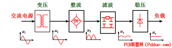

    4 S5 M+ U: J1 U, n024直流稳压电源原理功能:  S4 a7 k& Y$ k# t: i
    把交流电压变成稳定的大小合适的直流电压。
    % i/ h, g: n/ A9 Y# N2 }+ Q& O) Q
    : `! `' k9 F4 m
    0 m8 a; e5 ]* _' X) b- l
      `3 f% \+ i1 |: x电源变压器: 将交流电网电压u1变为合适的交流电压u2。( [  S$ H$ V9 ^9 E6 I) f
    整流电路: 将交流电压u2变为脉动的直流电压u3。" ]7 a. J7 z* j( O4 a7 h
    滤波电路: 将脉动直流电压u3转变为平滑的直流电压u4。% ^5 R+ l. W' @0 q& I" u
    稳压电路: . X0 R% C5 H: L! c; @
    清除电网波动及负载变化的影响,保持输出电压uo的稳定。

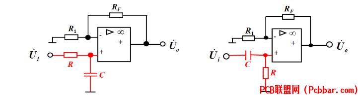

    026有源滤波器一阶有源低通滤波器和一阶有源高通滤波器。5 G/ r3 u$ F; P. T" X6 v
    " ]' b8 [9 x3 f: j5 P( a
    ; [' @* q+ X. e5 S
