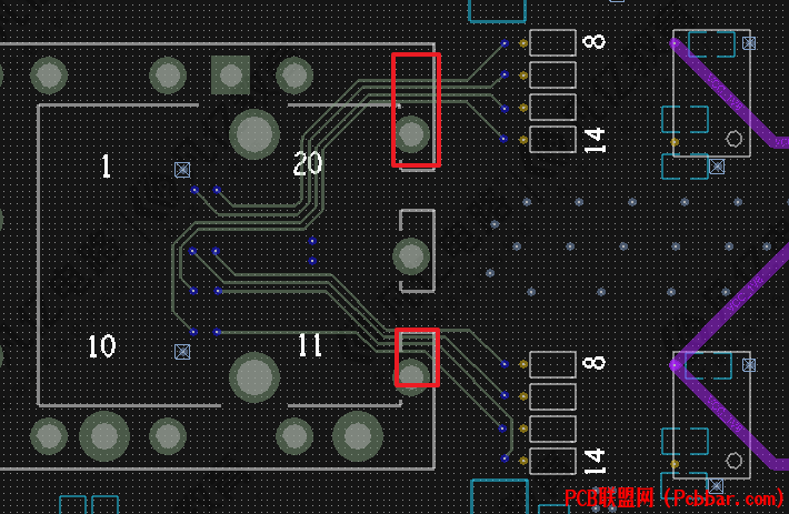

光口模块比较需要注意的就是差分信号接收和发送部分走线分开,需要包地处理,在包地线上打上地过孔;并且差分对内等长5MIL。

发表于 2024-11-18 16:07:08 | 显示全部楼层
禁布区所有层不要布线,其他没有问题
