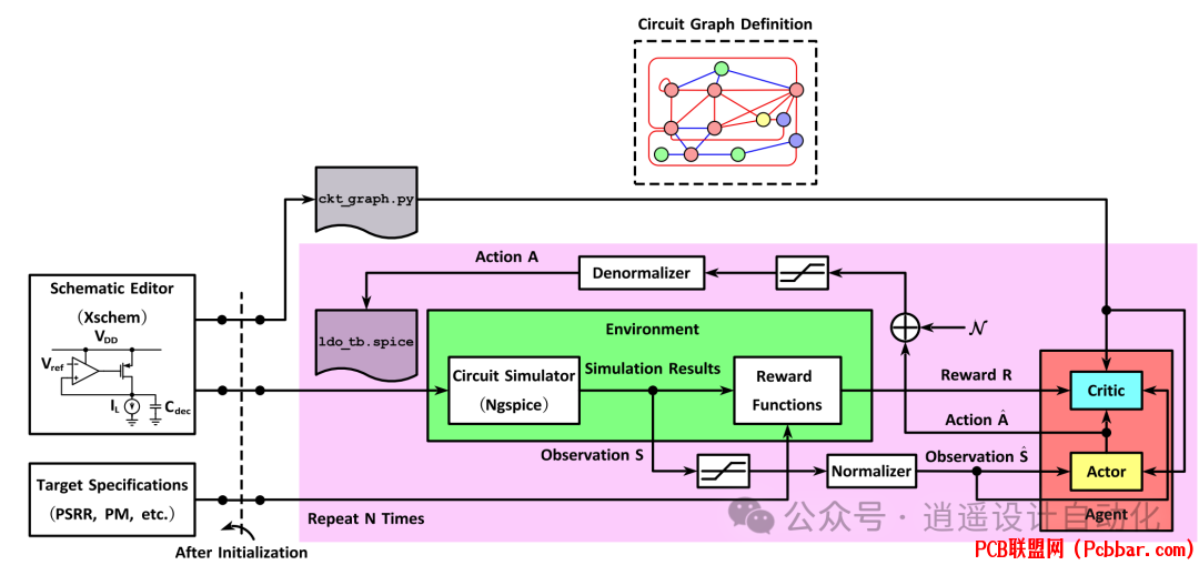

框架概述
, a* w  s0 z/ D# \0 G  g% ~所提出的框架,如图1所示,提供了从规格到布局优化模拟线路的端到端解决方案。该框架利用了几个开源EDA工具,包括用于原理图捕获的Xschem、用于线路仿真的Ngspice和用于布局生成的Magic。) z" {; |, W* ^- {% \: B6 S) _
* w7 m5 {& @. y5 [- [, S& f$ s8 a图1:提出的AMS IC优化器框架概述; P. U! t& ~% X4 k  W0 k
1 E: V# `& E4 \优化过程从定义目标规格和线路拓扑开始。设计师将原理图输入Xschem,后者导出参数化的网表。基于线路原理图创建定义节点和边连接的图描述。, s* l$ \4 ~( h" E9 D" X6 f8 J5 s
) w; D# ]! \" b2 K' B该框架采用深度确定性策略梯度(DDPG)作为RL算法,考虑到晶体管尺寸和偏置的连续动作空间。RL代理使用actor-critic结构,线路图描述定义了神经网络。$ |) F: u3 p* C) s, ^

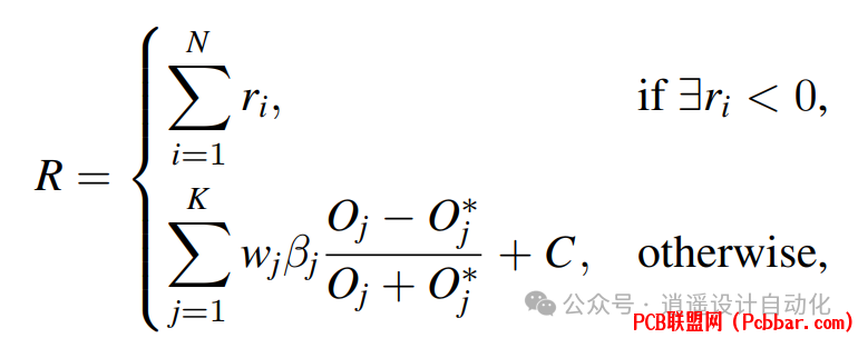

奖励函数设计
5 s  g/ [4 w) ?& c8 \; x/ n. I奖励函数作为目标,指定优化目标。为了减轻奖励稀疏性并提高样本效率,该框架使用连续奖励函数:
* D) P- Q/ K/ R& j( {4 v
; r' O! `3 D+ M9 w* x8 w( r. J
! H+ e  g2 W5 T% Z! Q, y
! ~  Y( x3 E  Y: x) b其中,O代表仿真结果,O*表示期望规格,β决定最小化或最大化,C是满足所有硬规格时的常数奖励。

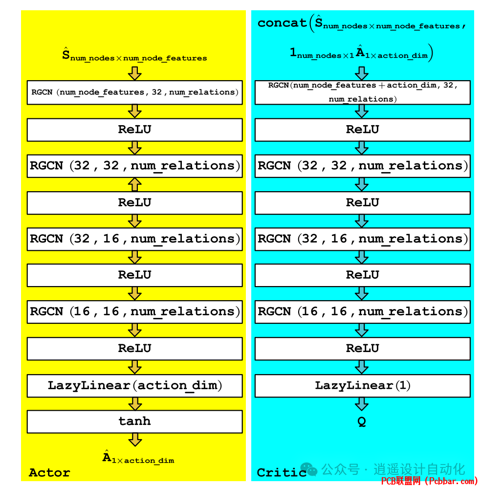

8 m% L# {. J3 k/ f' ~0 M2 p, s图神经网络架构/ d& x9 `3 l5 e% [. p3 Z6 c
该框架利用关系图卷积网络(RGCNs)作为异构图表示线路。图3说明了actor和critic网络的RGCN架构。3 j/ Z3 L5 a) t# U
' g# L; O( ~* c( ^7 {. |
图2:actor和critic网络的RGCN架构/ ^! |; b* j7 k0 j. i
0 ]' W  R' t1 v9 f
RGCNs相对于同构图的优势在于允许多种边类型,每种边类型都有独立的可学习权重矩阵。这在优化过程中保留了更多的线路图知识。; Q- y9 N' {' p

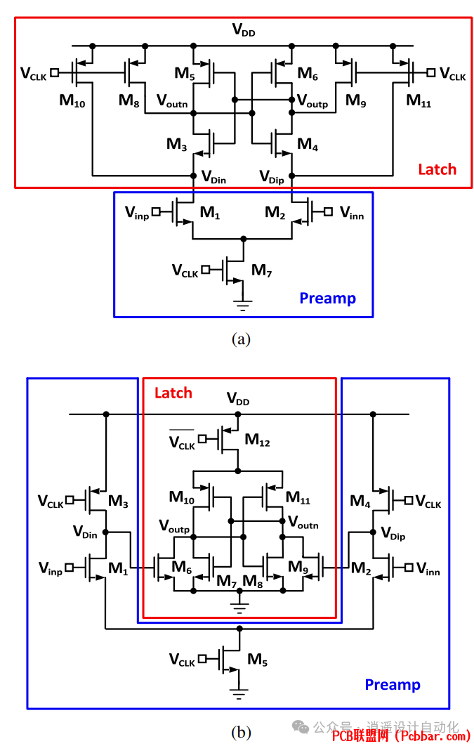

案例研究:优化动态比较器; z/ p* ?9 R$ f- s
为了展示框架的能力,作者优化了两种动态锁存比较器:StrongARM比较器和双尾比较器(图4)。
* N5 V  N0 r/ K
, D3 @# }, v4 \# {% y5 N图3:(a) StrongARM比较器和(b)双尾比较器的线路原理图) T: f( _  W9 e
1 P" T6 H1 U' z/ v  x0 D' V' H优化过程考虑了各种规格,包括时钟到Q延迟、每次决策能量、反冲噪声和输入参考失调电压。该框架包含了一种分析方法,在优化过程中快速预测失调性能,避免了耗时的蒙特卡洛仿真。6 R) L% M" F/ V0 R, ^

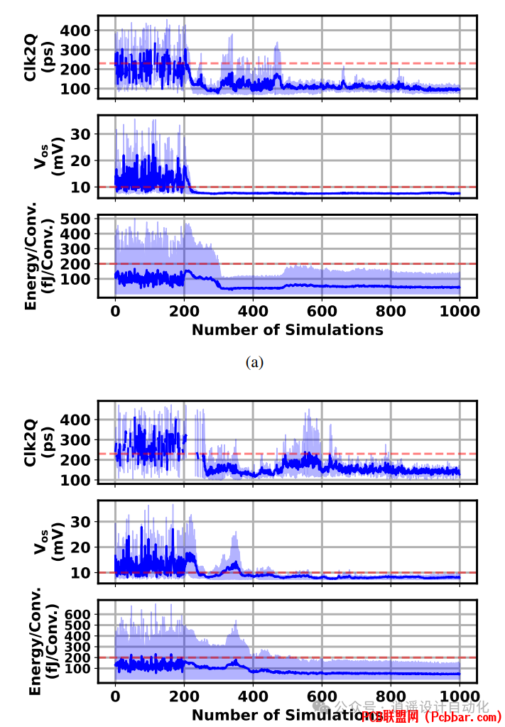

# ]6 k) O' c8 p! U优化结果9 W0 Y- E, M6 e
作者在SKY130技术节点进行了1000次仿真运行,以优化这两种比较器。图6说明了不同神经网络函数近似器的仿真步骤奖励演变。; `, T- P- p7 F! {: `
$ M' H! C* O. C: \  H
图4:SKY130中(a) StrongARM比较器和(b)双尾比较器的不同NN作为函数近似器的奖励与仿真对比) p( r) @! G8 D' l0 c

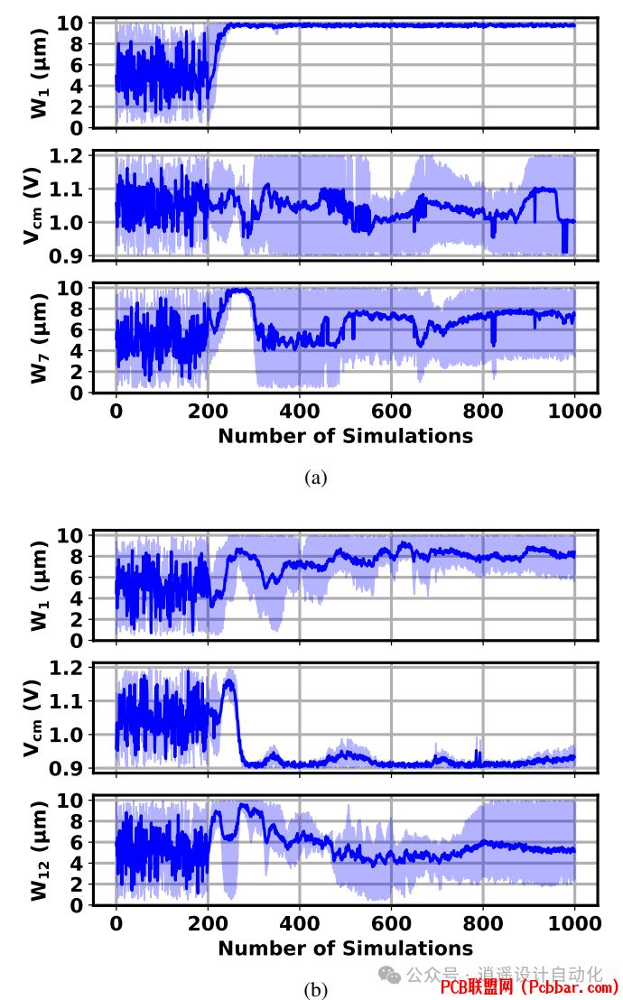

( V* B+ P, B7 _. |4 w" ~; i值得注意的是,RGCN在优化这两种比较器时表现优于其他函数近似器,以更少的迭代达到更高的奖励。优化轨迹提供了宝贵的设计见解,如图7和图8所示。" M1 z3 V. _; q4 j$ H  ?
2 M4 G7 j! V+ \) p图5:(a) StrongARM比较器和(b)双尾比较器的仿真结果优化轨迹. {3 ~% s' _% t2 o+ j8 i! o
8 @1 ^' x; f# j  H5 |
3 ~; k9 Y+ g! J  Y2 C4 E* u图6:(a) StrongARM比较器和(b)双尾比较器的线路参数优化轨迹, C! N1 w) @! `

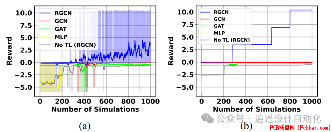

迁移学习1 s" _( r' i. P3 R; n7 Z: S
该框架在两种情况下展示了迁移学习(TL)能力:
  • 利用SKY130的知识在不同技术节点(GF180MCU)优化比较器。
  • 利用原理图级仿真知识优化后布局性能。
    " c# I4 ^( S2 Q  Q4 k[/ol]
    3 I8 i  {8 V' }( Y2 E/ Z* T/ |: i, `6 a图7和图8分别说明了StrongARM和双尾比较器从SKY130到GF180MCU的TL有效性。
    ! p* k+ l) X3 |
    7 `. R6 T4 n; g% B( }3 E图7:StrongARM比较器的(a)从SKY130到GF180MCU的TL奖励与仿真对比和(b)最高奖励值与仿真对比, q$ ]/ o. o# I( U
    , a% s3 r, A( U& t  u$ `
    7 f0 |. Y! k7 y- f; \2 c) P$ T图8:双尾比较器的(a)从SKY130到GF180MCU的TL奖励与仿真对比和(b)最高奖励值与仿真对比3 _/ P# p# P5 f0 Y9 {6 c* d
