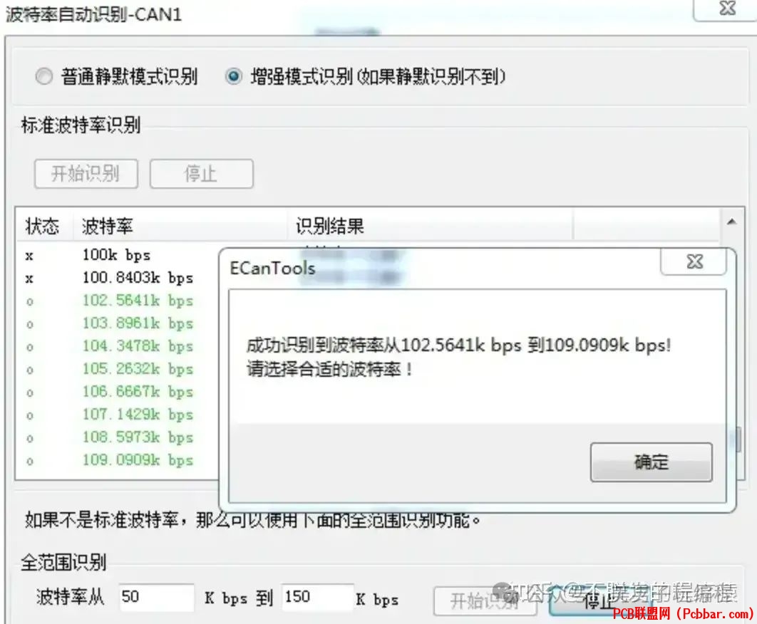

    使用带自动波特率检测功能的 CAN 适配器
    0 i8 q, Z% \0 g7 U# u许多现代CAN适配器,如PEAK或Kvaser等,提供自动波特率检测功能。这类适配器在连接到CAN总线后,会自动识别并调整为匹配的波特率,非常方便。$ E8 Q- m/ E3 F  I" X4 g# y
    , H; V/ L- i& o+ E$ e工作原理:这些适配器通过检测CAN帧的同步序列来估算波特率,自动化程度高,误差较低,适合快速调试。
      B2 i/ v! L( p7 k- |( V* S, ^* |; M8 F0 A5 y) Z% e) Q
    适用性:这种方式尤其适用于设备较多或波特率不明的CAN网络,且不需要深入技术背景。7 X# k, N+ {6 i

    利用 CAN 数据流特征进行波特率扫描
    6 k% R4 z/ o# _( _1 B# Y8 D4 L  X基于报文数据的校验:一些CAN分析工具允许手动设置不同的波特率并尝试读取报文。如果使用的波特率与网络的实际波特率匹配,报文会正确解码,否则会出现校验错误。
    . n7 t/ E" u( x
    & {2 y3 X; H1 H/ `4 e" s. L" S批量扫描:更高级的CAN工具支持“波特率扫描”功能。它会在不同的波特率之间快速切换,直到检测到无错误的报文。& o8 d) P* N1 c8 o2 ]0 s3 \% N
    1 L0 i  c4 |/ R6 J3 T  r
    原理解释:CAN协议内置的错误检查机制(如CRC校验)使得错波特率时能迅速察觉通信异常,因此这种扫描方法可靠性较高。
