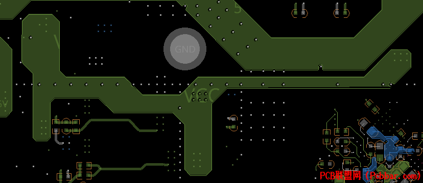

VCC5V铜皮窄处加宽

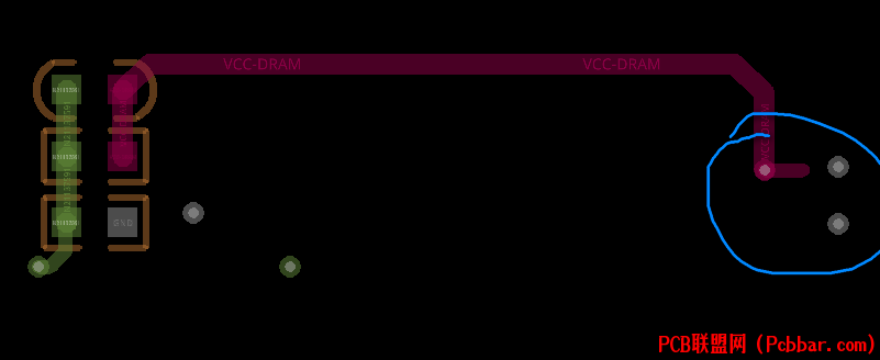

发表于 2024-11-20 15:14:30 | 显示全部楼层
多余走线

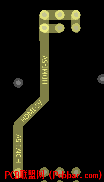

发表于 2024-11-20 15:18:05 | 显示全部楼层
天线宽度按这样走

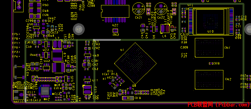

发表于 2024-11-20 15:21:02 | 显示全部楼层
多处信号线和地址线走线间距不满足要求,需要微调一下
发表于 2024-11-20 15:22:16 | 显示全部楼层
一些CLK和RST走线应与其他走线隔开或者单独包地处理

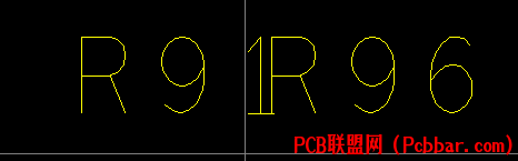

发表于 2024-11-20 15:33:43 | 显示全部楼层
1.漏调丝印
2.丝印不能上阻焊开窗以及器件焊盘不能上!!!
3.丝印不能重叠
4.丝印线宽太细了!
5.方向不一致
6
33
260
260
发表于 2024-11-20 19:51:00 | 显示全部楼层
老师,这个地方能指点一下什么位置不对吗,我把线宽间距调到10mil依旧没有报错
