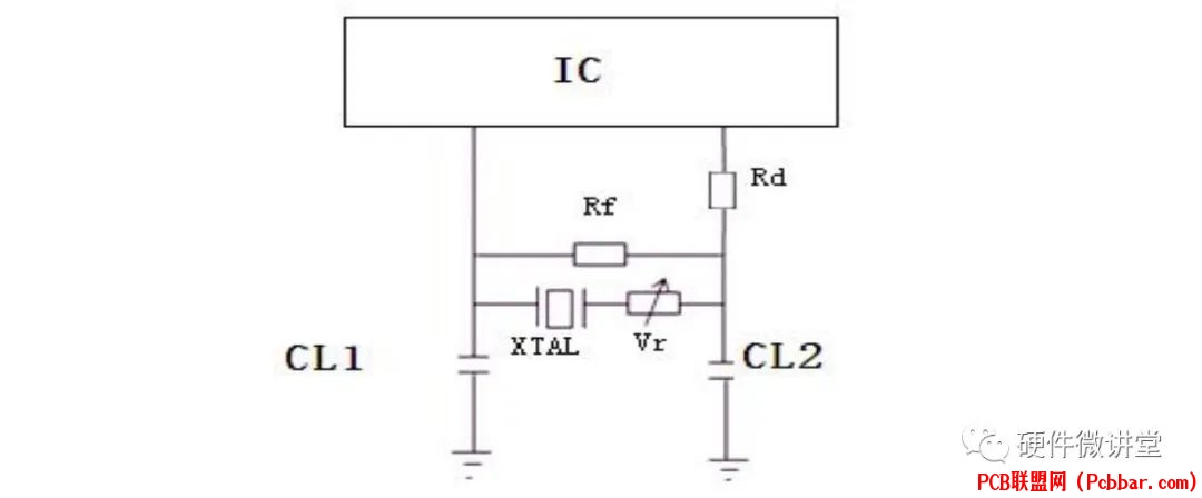

9 i1 I+ {1 a5 K' a/ j: v" u上图为负性阻抗测试的示意图。图中,Xtal是晶体,Rf是负反馈电阻,Rd是限流电阻,CL1/CL2是外部匹配电容,Vr是可调电阻。
- k& u0 Z/ e9 D( D7 r0 U' T
% d1 H+ n, W- x7 K3 K! z$ Z负性阻抗|-R|的测试步骤:  R) q1 _) w8 y2 F! o* Q$ v- J
①将可调电阻Vr与晶体串联接入回路,如上图。正常情况下,晶体振荡电路是不需要Vr的。Vr是我们为了测试|-R|,刻意添加进去的。' |' i' E, n  x7 a* L" Z+ ^5 E
②调节可变电阻Vr,使回路起振或停振。当回路刚停振时,测试Vr的阻值;
, ~4 j% E/ O" n+ T3 a③通过公式|-R|=RL+Vr,计算得到负性阻抗值。
) [4 b% h( i0 a) Y' J特别说明:RL是晶体加负载电容的谐振阻抗,不是ESR。网上看有些文章,直接写|-R|=ESR+Vr,这是不对的,不要被误导。  |0 {" ^$ E: X! U' _

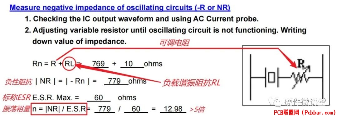

" C$ F5 X% `/ W4 _& e至少是规格书标称ESR的5倍,才合适!阻值越大,振荡裕量越高,说明振荡越稳定。

5 O, I3 N. d& Z上图是某品牌的晶体匹配测试报告中负性阻抗(-R)和振荡裕量计算部分。
. B9 S1 W4 Y" @. a可以看出:可调电阻R实测值为769Ω,RL为10Ω,则负性阻抗|-R|=779Ω。而该晶体标称的ESR(max)=60Ω,则振荡裕量(倍率)=|-R|/ESR=12.98倍,大于要求的5倍,满足起振要求。
