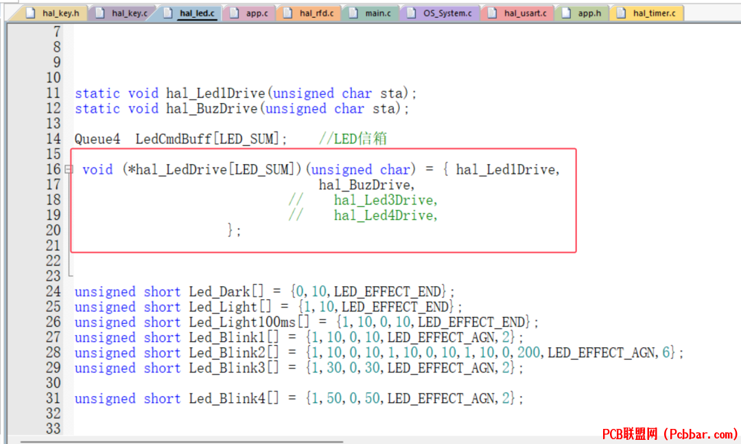

    类似的用法,还有很多别的应用场景,比如我们无际单片机的项目3:
    LED控制:
    按键检测:

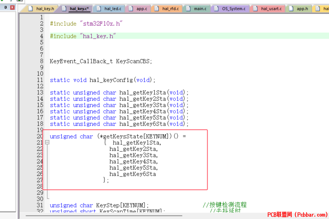

    这种方式,非常适合矩阵去管理控制方式相同,或者检测方式相同的场景。
    比如一个产品有10个LED灯,每个LED都是高电平点亮,低电平熄灭。
    比如一个产品有16个按键,每个按键低电平代表按下,高电平代表释放。
    仔细领悟下,用函数指针数组的魅力。

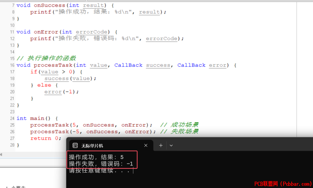

    例子2:回调函数示例:
  • #include
    // 回调函数类型typedef void (*CallBack)(int);
    // 具体的回调函数实现void onSuccess(int result) {    printf("操作成功,结果:%d
    ", result);}
    void onError(int errorCode) {    printf("操作失败,错误码:%d
    ", errorCode);}
    // 执行操作的函数void processTask(int value, CallBack success, CallBack error) {    if(value > 0) {        success(value);    } else {        error(-1);    }}
    int main() {    processTask(5, onSuccess, onError);  // 成功场景    processTask(-5, onSuccess, onError); // 失败场景    return 0;}
    输出结果:
    这个例子,可能不能很好地体现回调函数的优势。

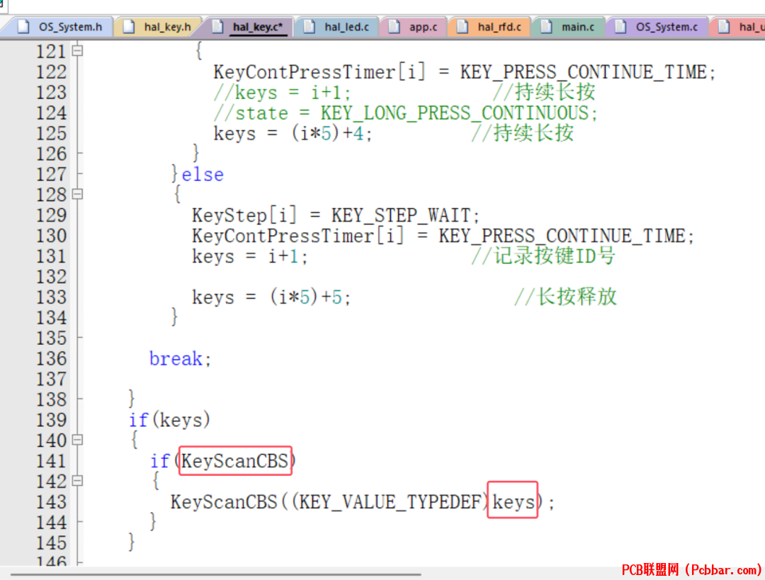

    随便举个按键检测的例子,从大体上我一般把程序分为两层:硬件层和应用层。
    硬件层主要负责单片机按键相关引脚的配置,以及按键检测的逻辑代码,然后检测到具体的按键,具体的动作后,再把这个值传给应用层。
    硬件层的按键检测代码如下:
    代码有点长,篇幅有限,我只贴核心的部分。
    KeyScanCBS是函数指针,keys是检测到按键具体的状态值,比如key1短按释放。
    KeyScanCBS这个函数指针,我们会在应用层给这个函数指针注册。
    这样就能在调用函数指针KeyScanCBS,就相当于调用了app.c文件的KeyEventHandle函数,就可以把keys的值从硬件层,传递给应用层app.c文件了。
    如果这样看的有点懵,更详细的可以看我那套程序架构的视频,里面总结了很多实用的高阶编程技巧
    这样费劲巴拉的,有啥好处?
    就是硬件层和应用层之间的代码,独立程度更高了,不会共享全局变量啥的,移植性会更好,用专业术语来说就是模块化程度高,耦合性低。
