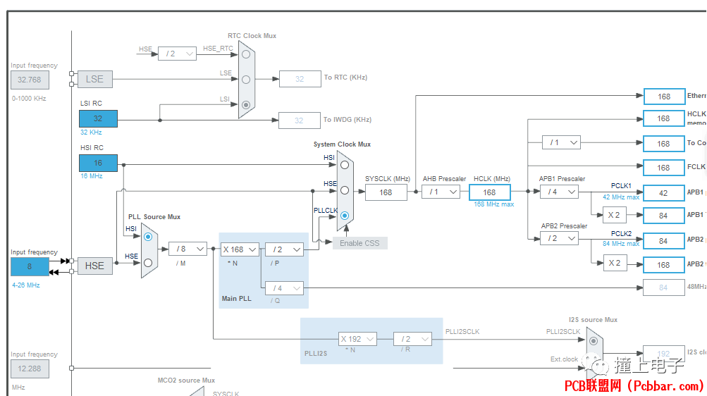

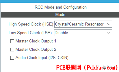

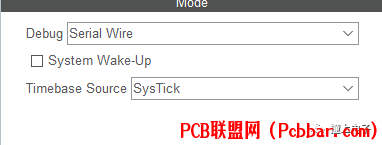

一,代码生成
  • 按以前的方法设置好时钟和调试方式,这里就不多说了。[/ol]& u& Q0 f* [3 r6 N+ p$ h+ t. z' D3 B

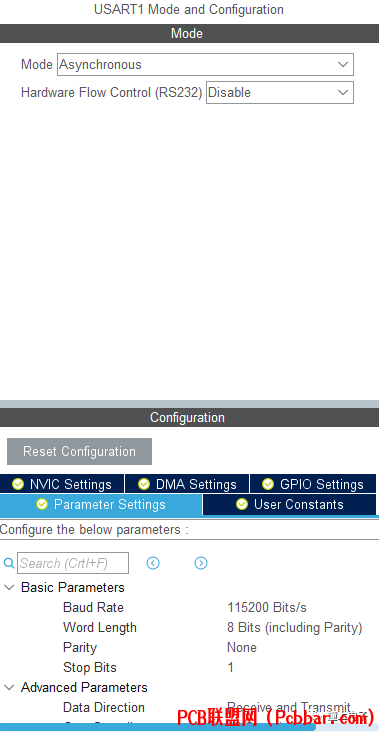

    2.设置串口1。4 a$ o, `8 ]$ I; |
    ) f8 q* Q& _  B$ W
    3.在DMA Setting里点击Add添加USART1_TX,Mode有两种模式,一种是普通模式,使用一次发送语句就发一次,另一种是循环模式,使用一次发送会一直发送。这里发送我选择普通模式,接收选择循环模式。

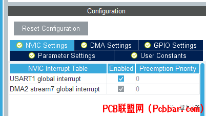

    ) [7 \1 W' L. r# t% R4.在中断设置里打开串口1的中断。; r5 z- n% T! W1 N3 Z2 b; n

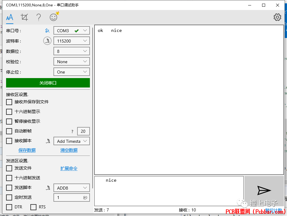

    三,现象:电脑的串口会收到“OK”,然后从电脑发送给芯片任意字符,芯片再发回来。
