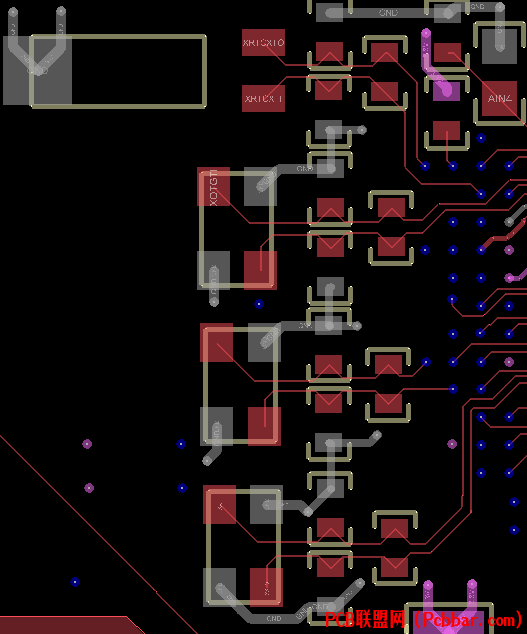

晶振器件与器件的距离可以减小点并靠近BGA,晶振下方能避免走线尽量避免,晶振周围多打地孔

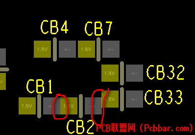

丝印的方向以及未调丝印问题,以及焊盘阻焊问题
