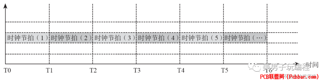

将处理器运行时间分成小的时间段指明了把处理器时间以多大的频率分割成固定长度的时间片段,也叫做多任务系统架构的时钟节拍。作为多任务系统运行的时间尺度,时钟节拍是通过特定的硬件定时器产生的。硬件定时器会产生周期的中断,在相应的中断处理函数中,内核代码得以运行,从而进行任务调度和定时器时间处理等内核工作。
0 Q- q; B( O. B. D- r, m8 }5 z
+ ], S* l# V0 a9 T# u/ x
4 y9 B; Q9 f( o: F' M
& X( R6 c% P) ^" \. F# _5 z! E  v硬件定时器中断的时间间隔取决于不同的内核设计,一般是毫秒级的。时钟节拍越快,内核函数介入系统运行的几率就越大,时钟节拍中断响应次数越多,内核占用的处理器时间越长。相反,如果时钟节拍太慢,则导致任务的切换间隔时间过长,进而影响到系统对事件的响应效果。

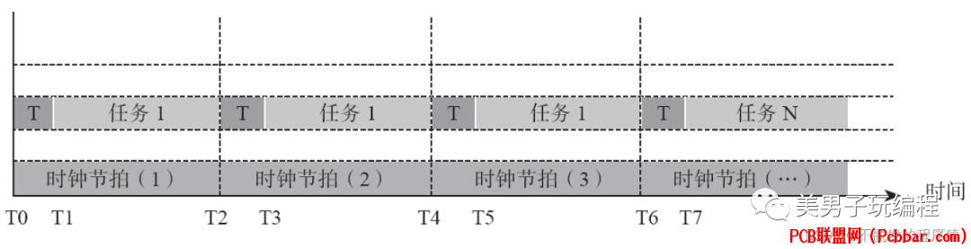

举个例子,如下图所示,硬件定时器按照固定的时间间隔产生中断,然后在时钟节拍中断ISR中(图中以T标记)处理内核的工作。T0~T1这段时间是内核占用的时间(时钟节拍处理程序),T1~T2这段时间是任务占用的时间。而T0~T2则是一次时钟节拍的全部时间,可以看出,任务1的本轮执行占用了3个时钟节拍。! f1 {1 N4 ?! T# m
