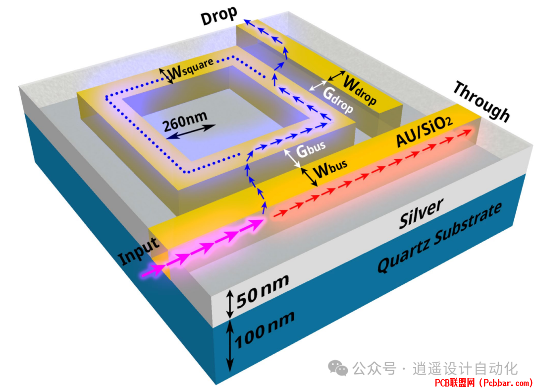

' I# x" a: ]' y: Y1 ~全光学等离子体开关设计
( t7 F2 @. W* M3 i论文重点研究基于方形非线性等离子体环形谐振器(NPRR)的AOPS器件。这些器件利用克尔非线性效应,通过调制输入强度在输出端口之间切换光。
/ E9 f% Q3 F$ Q
, ^- n( T) s& V) D
图1:方形AOPS结构示意图,显示了关键几何参数。
# z: U/ y! }7 I1 \5 |9 B. k
( I- f; U) V  u: l  h/ P关键设计参数是波导的宽度(Wbus、Wdrop、Wsquare)和间隙(Gbus、Gdrop)。通过调整这些参数,我们可以控制器件的共振波长和开关行为。
  \) x7 ?' s& G% l( E
: E% T+ S* G4 k$ f1 ]+ K传统上,优化这些参数需要运行许多电磁模拟来扫描参数空间。相反,我们可以使用深度学习来快速预测光谱并解决反向设计问题。

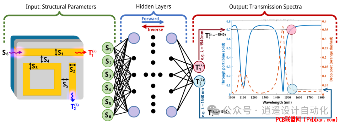

) p( i7 N( p' d. {0 R1 u神经网络架构
/ t( q+ h/ G# `+ @  _& v作者使用了具有11个隐藏层的全连接神经网络。中心隐藏层包含160个神经元,神经元数量向输入和输出层递减。
8 p* J) G5 j5 p; n9 l9 d( B9 \. y
7 b2 h: ?& V9 C7 `图2:用于光谱预测的深度神经网络架构示意图。
; h% [4 x/ t: R% D3 I5 D  b
  U* S6 G1 e1 x) U% i1 j网络设计的关键特征包括:
# I" j( A6 j0 \" l
  • 过完备隐藏层以增强表示能力
  • Leaky ReLU激活函数以防止梯度消失
  • Adam优化器以实现高效训练
    6 g9 c; W7 G# H; t1 B# f
    & M* S& l3 T5 C+ c
    网络以几何参数和波长作为输入,并预测透射光谱作为输出。

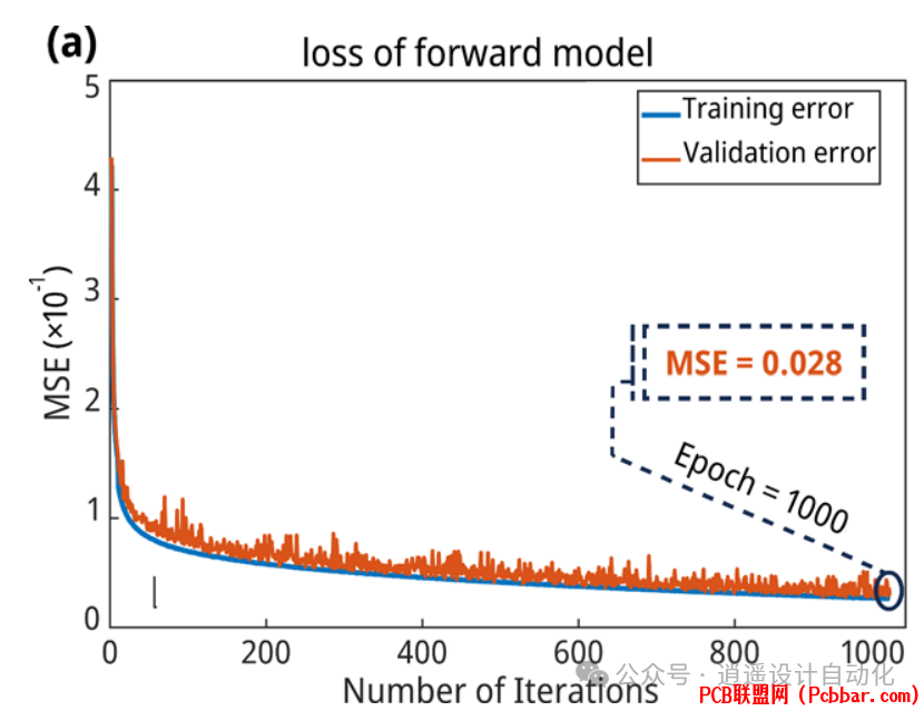

    9 @% |) T( {; y  @+ d' D! P训练和验证* A  \) i5 v$ w3 i- B) R
    数据集被分为70%训练集、15%验证集和15%测试集。网络被训练以最小化预测光谱和实际光谱之间的均方误差。# w& p3 p6 s1 a7 @# F; e7 N
    # }$ d" K9 T# g3 @6 G* x
    图3:训练损失曲线,显示在初始阶段误差显著下降。) W3 _8 M6 P: X' E$ i
    ( j' @7 Q* j$ b! k% Q
    最终模型在验证集上达到0.028的损失,在测试集上达到0.03的损失,表明对未见过的数据有良好的泛化能力。5 X7 }; k3 q8 M$ H- Y5 u$ d4 M

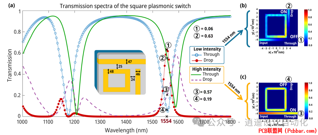

    对于正向模型,网络可以在几分钟内生成数百万个结构的光谱,实现快速设计空间探索。这允许识别特定波长或开关性能的最佳参数。
      ^9 @' E1 Z# P  B0 L
    $ G6 m4 ^4 C8 Z6 Q  k
    图5:透射光谱和光场分布,显示AOPS开关性能。1 f, n4 S+ r5 @3 C
    6 ]( R$ b; s- m
    反向模型允许确定实现目标光谱的几何参数。这使得可以为特定应用或波长设计器件。
