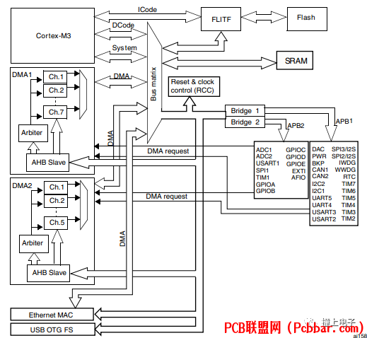

    ' c' o) E) F1 ]) W# S二、STM32的DMA结构1、DMA的主要特性● 12个 独立的可配置的通道DMA1有7个通道,DMA2 有5个通道 3 A9 Q' \$ c) L, A  H8 Z; U6 `
    ● 每个通道都直接连接专用的硬件DMA请求,每个通道都同样支持软件发。这些功能通过软件来配置。 7 A+ g2 @3 v1 K8 h; ^! e1 w$ b! Y
    ● 在七个请求间的优先权可以通过软件编程设置(共有四级:很高、高、中等和低),假如在相等优先权时由硬件决定(请求0优先于请求1,依此类推) 。   }. b5 W9 K  w/ n* V9 n2 A- V
    ● 独立的源和目标数据区的传输宽度(字节、半字、全字),模拟打包和拆包的过程。源和目标地址必须按数据传输宽度对齐。 6 ^' B; R3 C- d- K$ l: D
    ● 支持循环的缓冲器管理
    $ P; m  H$ O2 V+ X: B● 每个通道都有3个事件标志(DMA 半传输,DMA传输完成和DMA传输出错),这3个事件标志逻辑或成为一个单独的中断请求。 9 M. ]! Y7 h$ O* A* Z+ h
    ● 存储器和存储器间的传输
    % o- d. r2 c1 r+ U. B! \● 外设和存储器,存储器和外设的传输 1 H2 ?% [% Y) ]8 L0 l2 ~/ ~/ L
    ● 闪存、SRAM 、外设的SRAM 、APB1 APB2和AHB外设均可作为访问的源和目标。
    + r5 u  c) q, z5 L- G0 c● 可编程的数据传输数目:最大为65536
    . D- X9 z1 W0 {2 K) o下面为功能框图:
    " ~( Y# a: ?( B8 t1 e$ D! G0 R/ m" i3 @, ~
    2 v# Q6 k7 x' G5 p3 D5 d9 K4 d  7 s) _& K& N9 ]" l3 ]
