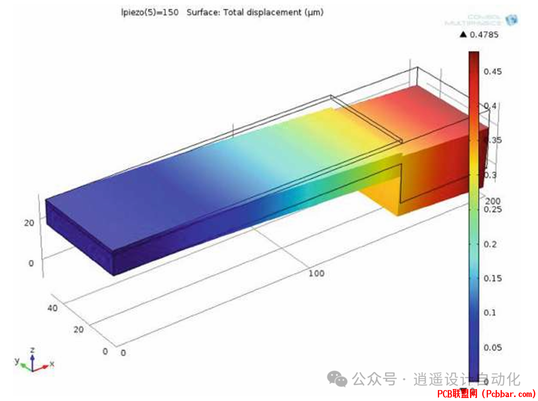

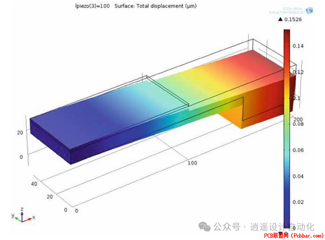

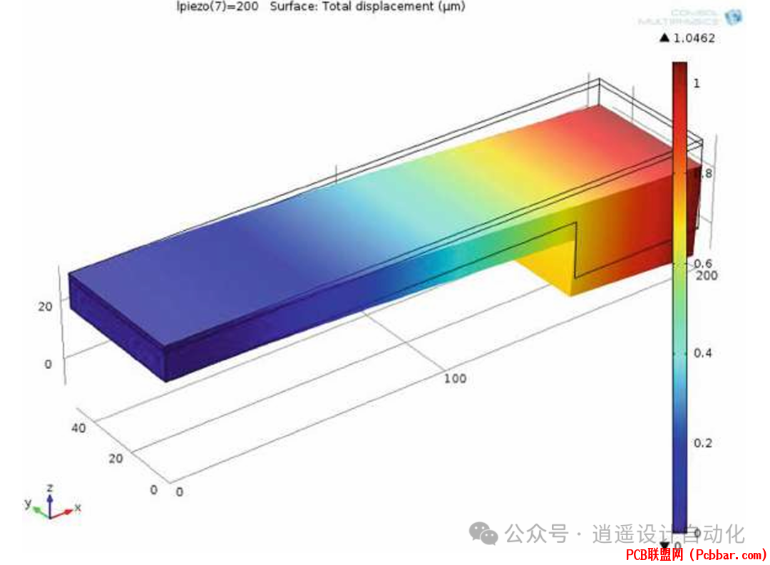

P-VEH器件的性能受压电层尺寸的显著影响。下面分析压电层的长度和厚度如何影响关键性能指标。! n) V7 s$ A' y. Y3 u. L2 I
. m* \) x! d. `! t* q! Y图1显示压电层长度为50 μm时的位移分析结果, Z2 Z/ u. G# a1 y3 h$ q
7 R' P3 b- R1 x! j2 H
, f- |$ q" y# k7 a: m5 n3 K
图2展示压电层长度为75 μm时的位移分布
3 f) {9 \' A) A% k' n
0 e. I, I4 x! i
7 Y% B! t- k% G& B" m3 i7 C; T  E' Z图3呈现压电层长度为100 μm时的位移情况
: w+ y7 k. H7 C) \2 h1 n
' M) J+ i) r" \/ \: J6 p7 `$ }( b
5 p+ u& Q/ t( f) X+ S
图4描述压电层长度为125 μm时的位移分析
4 h/ |% e/ Z& Q5 l( |0 ^$ I9 p& D7 x, A
& ?* g3 b4 F. _: B- N+ K: U图5表示压电层长度为150 μm时的位移结果
+ f. i; O: A/ z: z: |( M( P* n) J7 H  L) U2 l$ F( Z
/ r$ i; S( H- A, l1 |$ X8 s, R
图6显示压电层长度为175 μm时的位移特征3 h" j$ S. L7 E% w7 E& D9 L9 U1 e
- g0 x4 V/ \, t, |0 d9 k5 Y! f3 u
1 q9 F* k& I) F5 n' v) [
图7展示压电层长度为200 μm时的位移分布情况* Z, y" R! l" _7 @, @$ P/ |7 m
- R, y+ E! R' f

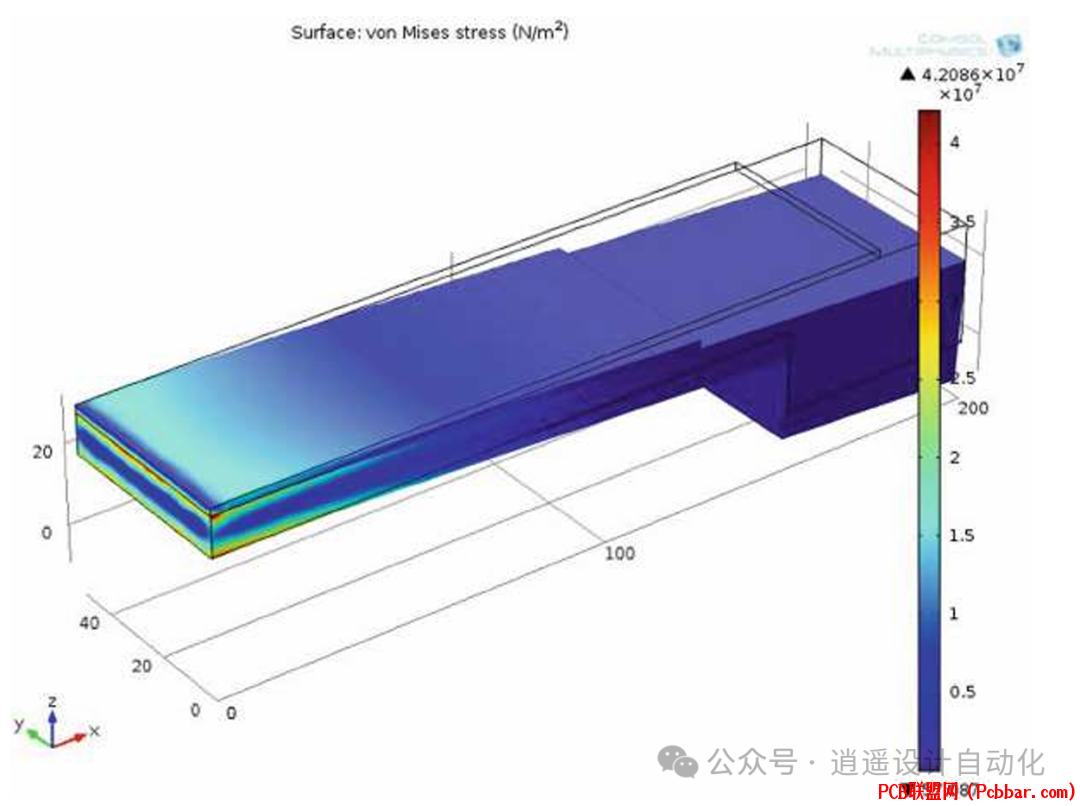

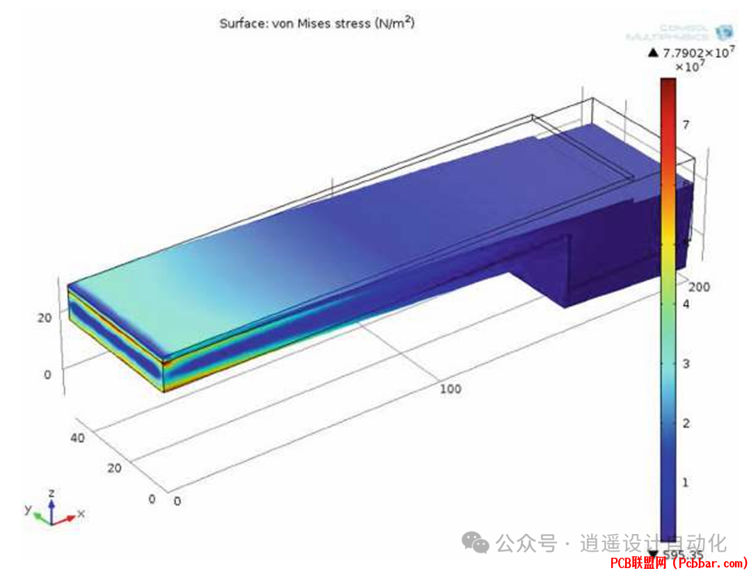

2 h2 I. [$ ?# r! r; Y图8显示压电层长度为50 μm时的von Mises应力分布,固定端显示最大应力集中0 r7 G0 B7 _" C& W4 T2 M! I
" ?0 {# w$ g: b. A1 c  [# w
% I4 N9 S# q2 r9 t7 k+ }1 X) ?; R. y- x图9展示压电层长度为75 μm时的von Mises应力分析结果
1 f8 P: u( x; v! C1 ~4 }
1 w) h+ _. T7 I2 f! j0 F, s图10呈现压电层长度为100 μm时的von Mises应力状态; R4 Q: N0 r0 e7 G( D  Q& @
9 h. j+ a% H  N+ {
3 l$ I* j& p; C! K) R6 w. e( h
图11描述压电层长度为125 μm时的von Mises应力分布) h5 J9 t5 N, M5 X" }
  B6 K: t( {  Z7 x* ?+ V

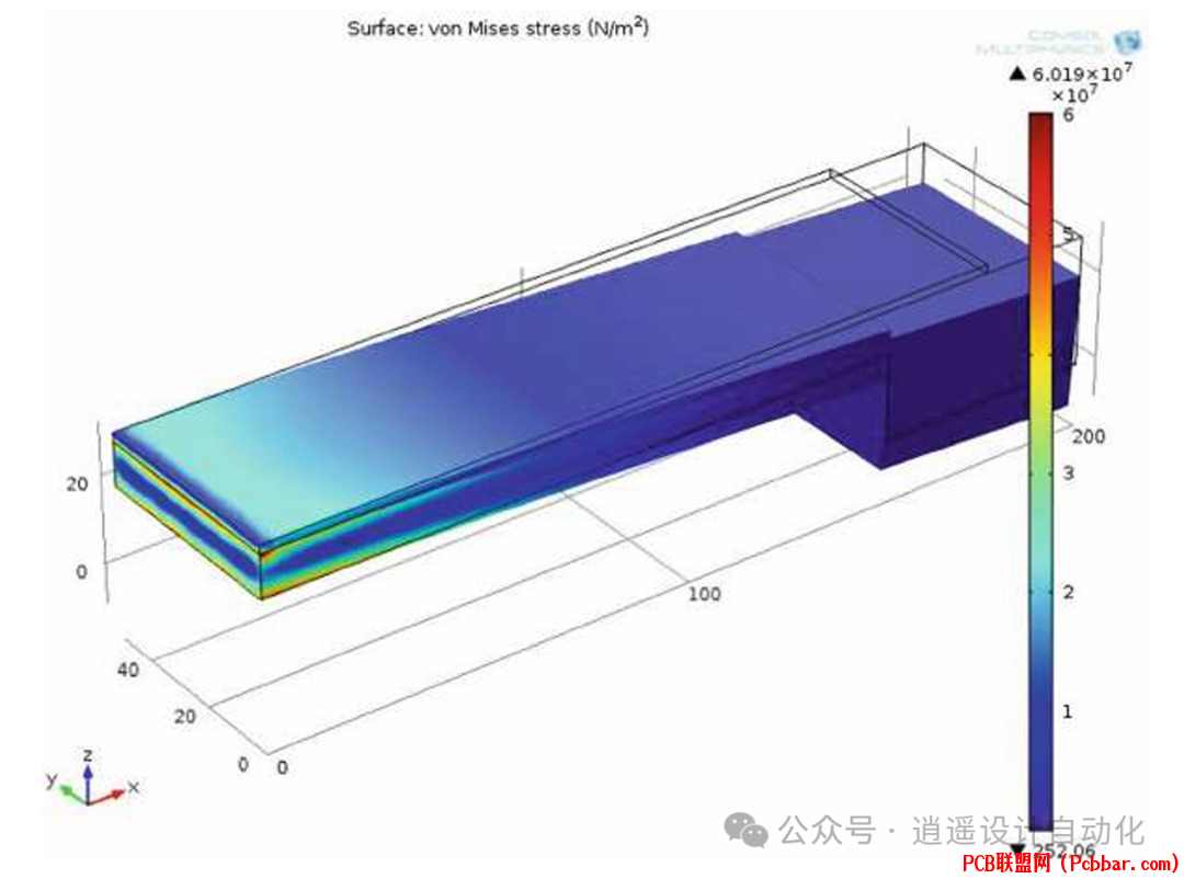

* H- ?3 y" D* }# q. m, e7 G图12表示压电层长度为150 μm时的von Mises应力情况6 T; Z9 M! g) D4 c, _4 a
1 U1 O! w8 A  B+ ^3 M, R1 X% s
+ Z- ^9 z, |+ y3 |! u/ k/ p- @' `# g. R
图13显示压电层长度为175 μm时的von Mises应力特征
4 u, z7 V7 y5 B/ d$ x" t
$ @& O, G4 R, v, K1 g7 Q! k
! ]# W$ s2 F5 X2 Z2 x/ K图14展示压电层长度为200 μm时的von Mises应力分布,显示应力随长度增加而增大
5 _  @7 B5 `+ m2 q6 p  B! S4 K, s$ C& u" d

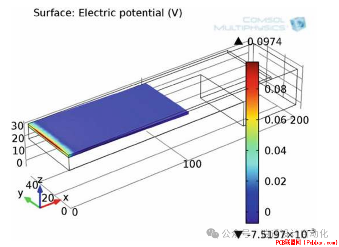

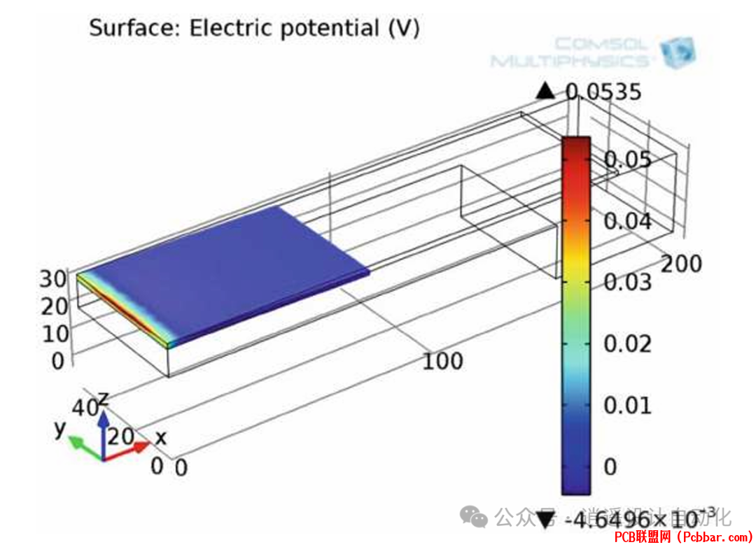

( T; y3 p! _. w' j; ^9 L图15显示压电层长度为50 μm时的电势分布,在固定端处出现最大电势值" J4 C7 _7 [. z0 z8 Y6 M8 x

* E' O; N: o% B7 u* l$ S9 c* R; m图17呈现压电层长度为100 μm时的电势分布状态- e6 a  ^- J6 \

图20显示压电层长度为175 μm时的电势分布结果0 E9 d# Z/ ^- O, x7 Q

分析揭示了以下重要关系:8 T& |0 V$ S: e; a( H% ^
1. 位移特性:! M' k) X+ E4 e+ Z2 X' H
  • 压电层长度从50 μm增加到200 μm导致位移增大
  • 较厚的压电层(5 μm和10 μm)由于刚度增加而减小位移
  • 最大位移出现在悬臂梁自由端
    ' P7 e/ b/ i- ~0 h% |# q  r+ \
    $ J: s5 c& b6 e2. 应力分布:
    5 P; S  H  s( U
  • 最大应力出现在悬臂梁固定端
  • 较长的压电层产生更高的应力值
  • 增加层厚度会由于位移减小而降低应力) B9 L8 w( Y2 ?+ G0 q; @
    7 ?, w8 \* ^! E! d7 X  ~6 ?3. 电势产生:
    . b/ l" g/ C% V
  • 电势在应力集中的固定端最高
  • 较长的压电层产生更高的电势
  • 较厚的层通常产生更高的电势,但超过5 μm后增益减少
    3 b( i2 m8 R; A6 E6 F
