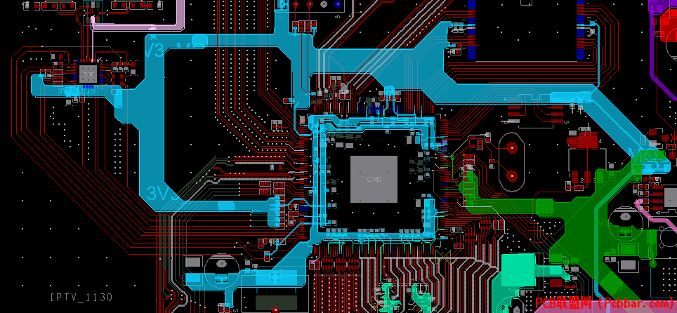

[作业已审核] 丁佳武-第一次作业-IPTV2层板的PCB设计作业
发表于 2024-12-3 14:14:41 | 显示全部楼层
发表于 2024-12-3 14:17:09 | 显示全部楼层

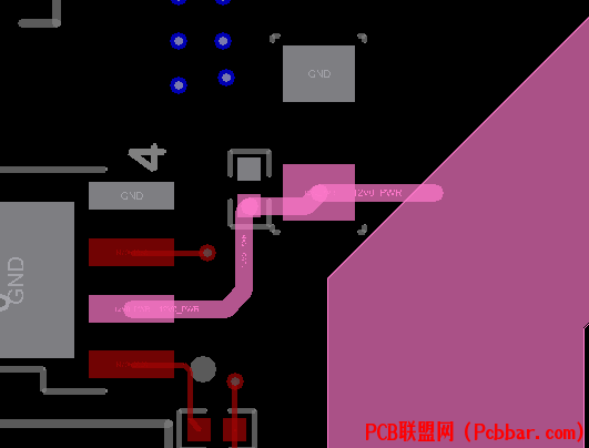

整板电源都有问题!!!
电源芯片的中间散热焊盘加地过孔

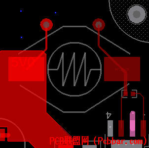

发表于 2024-12-3 14:18:12 | 显示全部楼层
输出用铜皮连接
发表于 2024-12-3 14:19:39 | 显示全部楼层
铜皮连接

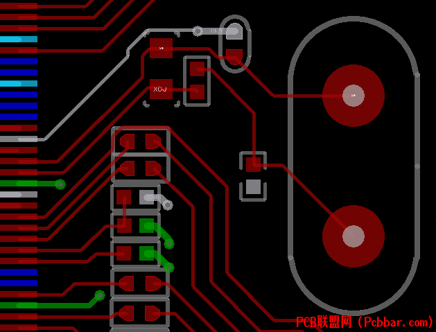

发表于 2024-12-3 14:20:37 | 显示全部楼层
这些走线全部加宽到15mil
发表于 2024-12-3 14:23:23 | 显示全部楼层
走线都要加宽8mil以上,并包地打地过孔

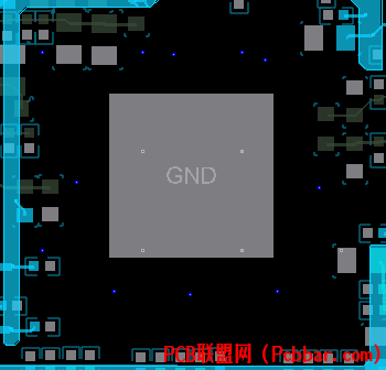

发表于 2024-12-3 14:25:25 | 显示全部楼层
散热焊盘多打地过孔以及电容焊盘边

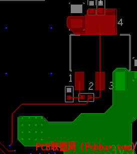

发表于 2024-12-3 14:26:01 | 显示全部楼层
3V3_MOS电源大有问题
发表于 2024-12-3 14:27:05 | 显示全部楼层
晶振器件尽量靠近,走线需要包地,打地过孔

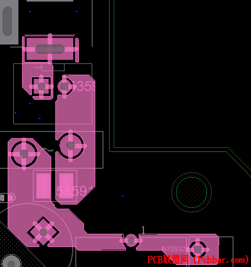

发表于 2024-12-3 14:27:57 | 显示全部楼层
1V2用铜皮连接
