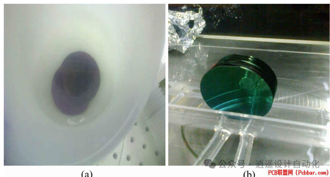

: u; U$ O* W" b0 M* P0 R4 M; r晶圆制备和初始加工7 A( N! w; I1 b1 u, s# A

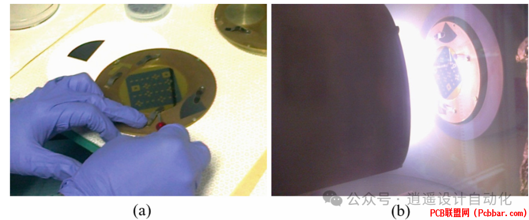

制造过程始于P型双面抛光硅晶圆。首先使用硫酸和过氧化氢混合的溶液进行彻底清洗,随后进行氢氟酸浸泡。在1000°C下生长0.6微米热氧化层,接着沉积0.2微米LPCVD氮化硅作为湿法刻蚀的掩蔽层。
2 J4 u% o, J2 ]" C  t
3 E( Q8 b0 x2 |4 H1 H' w! O, Q7 b
8 c+ A- o# S2 M" C! v) `  z* A
: p" q5 v$ J* R6 S
图2展示了晶圆清洗步骤、氧化/氮化炉装料和光刻胶涂覆过程。

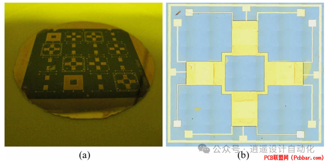

, m) z) r( W; C3 H光刻和图形转移
: P, p/ ^5 U7 |' D- }" U) N% I7 S工艺采用五层掩模系统制作不同的结构和功能层。使用正性光刻胶S1818和显影液CD26进行光刻。# S& y7 F& z- {' v5 D9 M& M
" t4 D. J8 L5 G6 T5 D& ?! p每个掩模定义特定特征:( ^: g; a; S+ d" B1 w
  • 金字塔形质量块(掩模#1)
  • 底电极(掩模#2)
  • 压电层(掩模#3)
  • 顶电极(掩模#4)
  • 梁释放(掩模#5)
    * v' I) k" W, n8 a  j  {
    " `( U$ U% |! j) [, F0 z0 j0 Z
    & A+ N3 G4 i+ e; ~% q( T3 y9 O6 n
    4 l2 K4 g9 G% |$ C& t) }
    图3展示了掩模对准过程和使用CD26显影液进行光刻胶显影的步骤。0 p, z+ j; c; q8 K* f

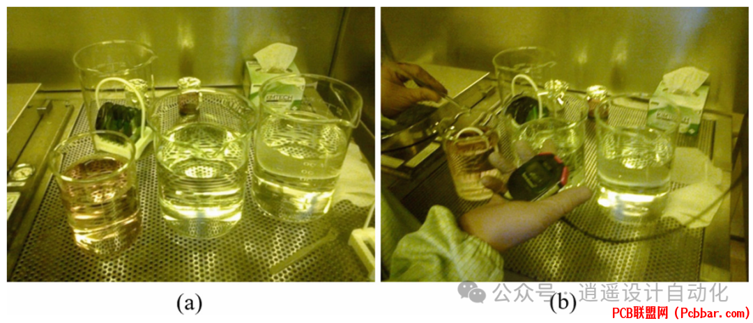

    体硅微加工和结构形成
    3 o; \; l3 R/ `9 S# e采用TMAH湿法刻蚀制作金字塔形质量块。在79°C下使用25%的TMAH溶液进行刻蚀,刻蚀速率达到20微米/小时。角补偿技术确保质量块底部顶点边缘完整。1 `7 }$ d" E1 v$ N; H4 |
    * n( e* b% O* N# v4 k. X" ^
    . y, F" Z% v- T1 T$ y4 B图4展示了TMAH刻蚀设置和形成的金字塔形质量块结构。

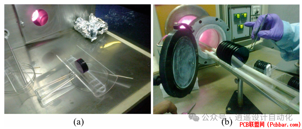

    8 w/ R* k# q2 P4 W/ }' k压电层和电极制作
      {) w6 ~- F  U1 I' @$ L' N使用射频磁控溅射沉积2.5微米厚的氧化锌压电层。工艺参数包括400W功率,40%氩气+60%氧气的气体组成,以及30毫托压强。通过溅射沉积0.02/0.2微米铬/金电极并进行图形制作,形成顶部和底部电极。; y+ c  `4 [) Y) j3 {8 X6 D
    ( a. x# G2 D: ^- `
    ; Q/ t6 A4 P1 ]1 M  C. u. G% `3 D图5展示了ZnO溅射过程和形成的电极结构图形。

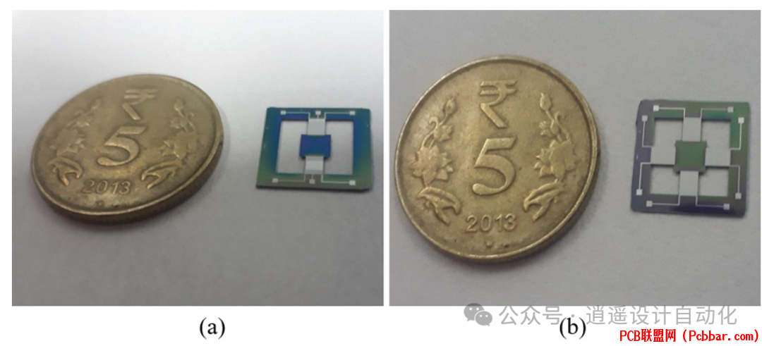

    梁释放和器件完成0 ?- y) N; c- N( q. c, `
    采用深度反应离子刻蚀(DRIE)从正面释放导梁。工艺参数包括4.8×102毫巴压强,1000W射频源功率和SF6气体流量。通过梁减薄实现约10-12微米的目标厚度。5 ?6 ~) E5 W/ r/ w2 x5 o+ Y1 S, _
    % C& i7 }/ _" V0 i
    : t# v' h! R, }- X- l$ h  }
    图6展示了使用DRIE进行梁释放的过程和最终制作的双梁和四梁器件。

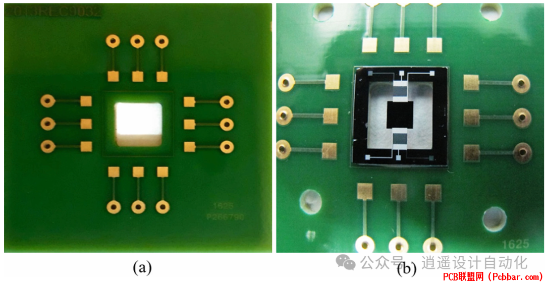

    5 ]6 y% {: {0 A. Q+ w0 z8 f器件封装和测试准备( b: _5 v! z/ w: P
    设计了带有镀金焊盘的定制PCB封装,用于线焊。使用非导电环氧树脂在130°C下固化安装器件。特制的带有内置连接器的PCB附件便于连接测试设备。5 b6 E. O2 Z/ K" _0 x' H; K. \
    : Q2 ~( z: ~) j" v1 I8 V
    7 R* P# H4 q; Z: L, J, U& D+ p
    图7展示了PCB封装设计和安装了测试连接器的器件。3 Z" L- e, \& J# Z
