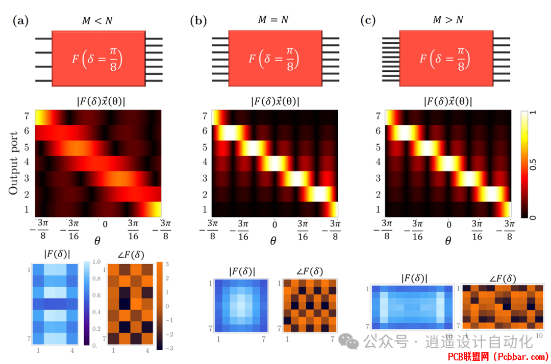

数学框架
2 H5 o* a$ v$ y2 D9 F系统通过线性算子F ∈ CN×M处理入射信号,将包含采样电场的输入向量x(θ)映射到输出向量y。对于一组离散入射角度{θn}N n=1,器件在相应的输出端口产生单个脉冲。
( x' v! }! S) X: ?' @
/ `  O  S2 v/ a. }  g  ~; w图2:输出强度分布显示了N=7时不同配置下(M=7、10红色和M=4蓝色)的系统响应,展示了输入/输出端口数量如何影响性能。
( ?2 }  O9 @3 l0 b: _) F4 O' v; F9 x
跟踪机制
6 m2 _3 A4 A' L1 A( h该器件实现了两种跟踪入射波角度的方法:9 h& V9 ]4 m, ~; C9 Y
1. 连续跟踪:利用输出强度的位置加权平均
" H: a5 h7 c* P& ~7 _) d6 C; o2. 离散跟踪:识别最大强度的输出端口
) W$ v; X7 t. U
0 y8 M- u( I" i1 ~2 l图3:输出强度分布|F(δ)x(θ)|展示了不同配置(N=7,M=4、7和10)下系统对各种入射角度的响应。

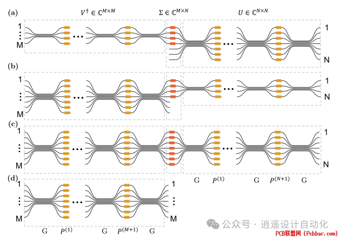

实现考虑因素8 N6 `3 n+ o. q3 T/ l
光子线路实现采用奇异值分解(SVD)来实现所需的矩阵运算。该架构可以使用以下组件构建:
- i& G8 N* l# g$ {0 I; `- S; J6 v. E! V
  • 马赫-曾德尔干涉仪(MZI)
  • 相变材料(PCM)
  • 耦合波导阵列
    $ w- z" H  Z  l  o
    / ?. c$ i, o; R' g' ~+ b1 E% X
    ( N# u( A! Y0 R
    图4:架构示意图显示了MN和M=N情况下的不同配置,其中黄色块代表相位调制器,红色块表示幅度调制器。5 {; y, J  y8 r; `5 m6 M

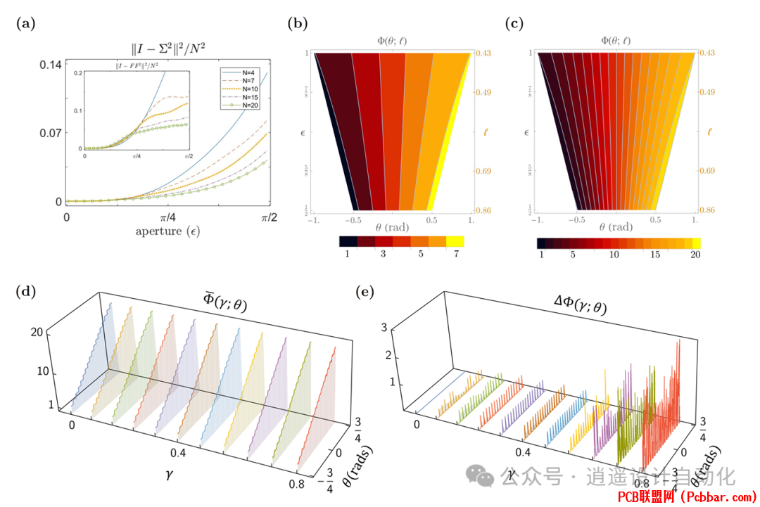

    性能分析
    " i3 ?& ?# ^# c+ Y; O% y  V系统性能取决于以下关键参数:0 U( l5 w! l0 E7 {4 Q0 W" ?
  • 输入端口数量(M)
  • 输出端口数量(N)
  • 光栅耦合器间距(d)
  • 孔径角度(δ)" e/ M: W& p* K% _0 O9 S- j
    9 a  t' A! w. ~2 G& ?- {
    " l* s. S2 [" J% U图5:距离函数和跟踪性能分析,显示(a)孔径角度依赖性,以及(b-c)不同端口配置下的离散跟踪函数行为。9 p+ [( ~( f2 n# }# G  b, l
    . H5 r/ C8 H3 D" ]0 T; E6 L即使在存在噪声的情况下,该器件也表现出稳健的性能,保持了可靠的角度检测能力。该架构在以下方面具有特殊优势:
