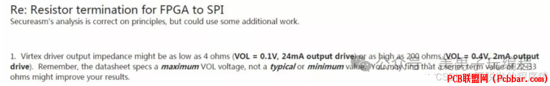

4 m0 o# Y8 s4 ?# k3 k为什么选择22Ω或33Ω?- a" I% ?7 b2 Y4 F8 v
! i7 z: o$ q% Y5 w9 O. _  ]实际操作中,数字器件的输出阻抗 Zd往往并不理想,且存在较大的差异性。! c( d1 i% ~1 W3 [' J
1 m# R" Q$ j! @" c% L: u
例如,甚至同一型号的芯片,其输出阻抗在不同的工作条件下也会有所不同。  ]  t, K2 I, @5 H
. U* B5 E% S1 n' }) s# ]
论坛和文献中提到的一些理论公式,如Zo = (Vdd-VOH) / IOH以及Zo = VOL/IOL,只能作为一个参考,而非绝对的计算标准。% e) @! b- s$ @. L. X, e% G1 k
$ s) Z4 ]& r9 u
1 ]  z0 [6 |' y( L+ S! [$ x/ H
+ i. j2 n7 r7 m7 d- G3 ]+ ^, }基于经验,22Ω或33Ω的电阻往往可以在大多数情况下减少振铃和反射,因此被广泛采用。+ Z' I6 S- `, d' P; g

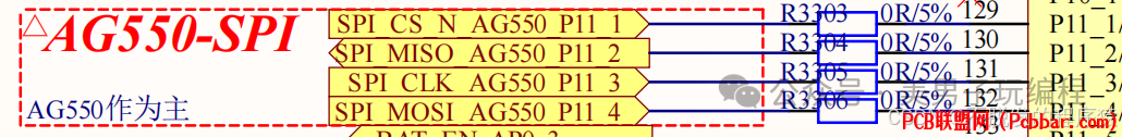

* T' I( K! t# O8 n2 U% J实际设计中的调试1 B3 z* q7 g3 d' E9 B
在实际设计中,由于器件和PCB布局的差异,电阻值可能需要微调,因此设计时通常会在PCB上预留电阻焊盘。
: @- C) V9 ]% G; m0 r
0 H: s' B1 a! D8 q3 h2 o$ t调试时,可以在不同阻值下使用示波器观察波形,逐步调整电阻,直到波形的振铃和过冲达到最低。0 _, O/ W8 R; s  P0 G. K6 E
/ Z, E7 a7 y% ?/ |
这样可以在设计初期为后续的调试和优化提供灵活性。+ \; O# k/ g, w( D$ k% ]4 g
