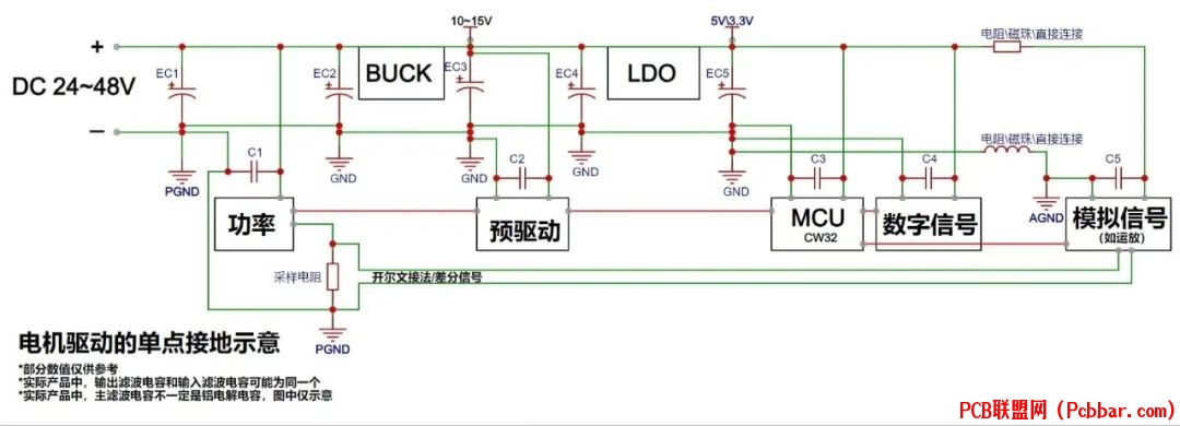

说起来简单,但可能很多没接触过电机驱动设计的老工程师,往往也会翻车。
1 g4 H5 |6 l1 {0 j( w给大家分享一个真实的案例,顺便指出电机驱动最最最重要的设计细节:
' |8 W) T/ n9 C9 X- S# L大概是很多年前,朋友公司需要开发一个产品,里面涉及了低压的无刷电机驱动,功率在100W~300W,硬件是一位做了10多年电路设计的老工程师,基本功十分扎实。但是,新做出来的板子,在调试的时候,电机一运行,程序就跑飞,甚至都没有给电机加载(负载),运行功率很低。排查接线、原理图、程序代码,都没有问题。朋友公司也是第一次做涉及无刷电机驱动的产品,有些束手无策,就找到了我们,帮忙看下问题。经过我们现场排查,发现程序代码很规范、也没有错误,原理图也很规范漂亮,也没有原理上的错误。检查到PCB设计上时,发现了我们遇到过的最多的问题:PCB的地线设计有很大问题!!!
  B) [$ a/ N5 B' O) ^8 h
而我们仅仅是指导朋友的工程师解决地线设计问题,就解决了这款产品开发中遇到的的90%以上的问题。我们甚至都没有去上示波器去看,仅仅优化了地线设计,代码就再无跑飞现象。
( L' h; q! D- z( w良好接地(地线)设计是电机驱动控制的重中之重!!!良好的接地平面可以为 IC 及其周围电路提供稳定的基准,避免噪声和其他振荡干扰整个电路系统。如果接地设计不好,就像是枪的准星歪了,是没有办法准确击中目标的。(何晨光除外,笑)
5 {) s! n2 B, L9 f$ R/ f电机驱动的接地优化,可以先从单点接地开始,这是接地优化里面的重中之重!!!电机驱动的PCB设计,往往包含了,功率走线、模拟信号、数字信号的走线,所以我们往往使用单点接地,使得每个电路系统中只有一个物理点被定义为接地参考点,其他各个需要接地的点都直接接到这一点上,将这几个信号走线的GND加以隔离区分。这个物理点,一般是每个电路系统(功率部分、模拟信号、数字信号等)的公共点的连接,这个公共点的电气网络往往是各种GND(PGND\AGND\GND),而具体的物理点是每一个电路系统的主电容的GND,主电容往往是该电路系统中容值最大的电容,多是电解电容,而在一些紧凑型PCB设计中,因为几乎不存在电解电容,可能是MLCC贴片陶瓷电容等,但依然是最大容值的那个。这个最大容值的电容,也是当前电气系统(电源回路)的输入电源的主要滤波电容。每一个公共点,最后一级一级递增或递减或并联的直接连接在最终的物理点,这个物理点一般是整个PCB的电源输入处的电容的GND。换言之,在电机驱动设计中,为整个PCB供电的高压电源输入,经过大电容滤波,一部分电给了功率消耗,如MOS三相桥驱动无刷电机,这个大电容的GND为整个系统的接地参考,之后,电流同时流向BUCK电路,为预驱动部分提供10~15V左右的电平,预驱动输入电源主回路的GND,接在预驱动输入电源电容处的GND,再由这一点连接到前面主电源输入滤波电容的GND上。10~15V的电压,还会再流入一级BUCK或其他降压电路。转换成5V或3.3V给MCU或包括霍尔信号在内使用,一般5V居多,如果MCU是3.3V供电(如STM32),还要再从5V降压一级到3.3V。为了便于理解等,我们以支持宽电压输入(1.65V~5.5V)的CW32为例,以最低电源电平5V为例。每一级降压电路的GND回路,应接在该级输入或输出的主电容的GND上,每个主电容的GND再连接至上一级电源的主电容的GND上。而MCU侧,因为需要控制整个系统的所有信号,所以MCU侧往往包含了数字信号和模拟信号,所以,在高可靠要求下,数字地/信号和模拟地/信号也要区分。经由降压电路输出的5V电源,除给MCU供电外,往往还要给其他IC如运放、霍尔等供电,所以每个小系统的主电容的GND最终接回降压电路输出的5V主滤波电容处。在一些复杂电磁环境中,模拟地和数字地有时并非是将各自主电容上的GND直接进行电气连接,而是会通过串联磁珠,消除各信号部分间在GND回路上产生的干扰。原理在此不做赘述。整个单点接地,既包括了串联单点接地和并联单点接地,我们往往也管着这种单点接地方式叫做混合单点接地。厘清电源和地的回流路径,才能更好的对单点接地加以理解。由于篇幅有限,干扰源的问题在此不做赘述。对于单点接地,我也做了一个简单的示意图便于大家理解:' l7 }0 d3 s$ O! [9 j9 t+ ]. f& p
