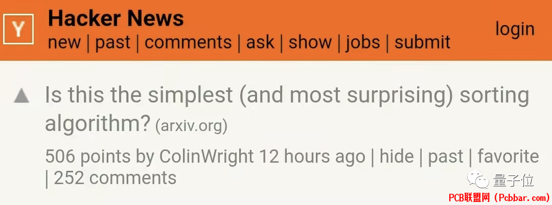

  • for i = 1 to n dofor j = 1 to n doif A thenswap A and A[j]今天这串代码在Hacker News论坛上突然火了起来,引来大批程序员围观。4 P: s) v+ n: c% o5 g4 M0 w
    - R1 C# L) m) I; P5 x9 l乍一看这段代码,你的反应会是什么?会不会觉得这个程序员水平太差了,连基本的冒泡算法都写不好:8 c3 {% e9 m' ?! Z/ l4 [
    不等号方向错了,第二层循环指数j的范围也弄错了。1 Q: S* i9 V8 k& S3 o% \! q) U
    总之,这段代码“绝对不可能正确”。

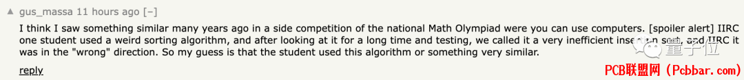

    网友:这个算法我以前见过比最容易理解的冒泡算法还要简单,这个排序算法在Hacker News上很快引起了网友的围观。# X: A/ P' Y8 E9 N
    不少人觉得它“很眼熟”。
    # b2 O% u2 d* L有位网友表示,自己曾在奥林匹克数学竞赛中看到一个同学用了一种非常奇怪的排序算法,它可以运行但是效率很低,更像是一种插入排序。
    - d7 N4 N$ [' G, E如果我没记错的话,他用的就是这种算法。: U- o' ]/ Z( a% @) H9 L0 V

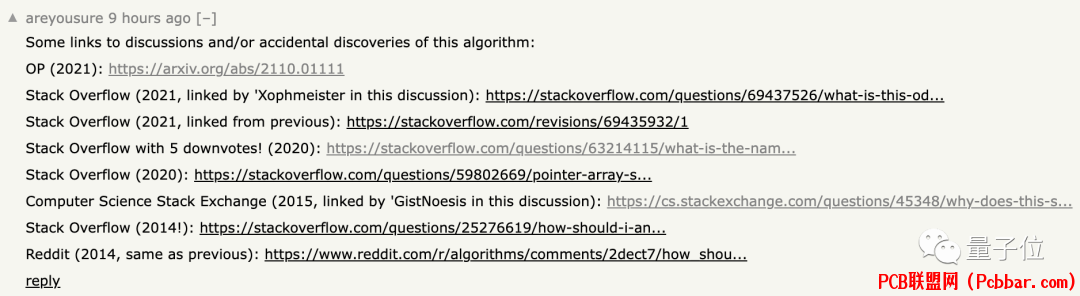

    ; S! `4 F% t! j事实上,关于这种算法的讨论已久,从2014年开始就不断有人发帖,这次作者将论文上传到arXiv后又引起了广泛热议。

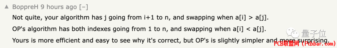

    甚至还有乌龙事件发生。

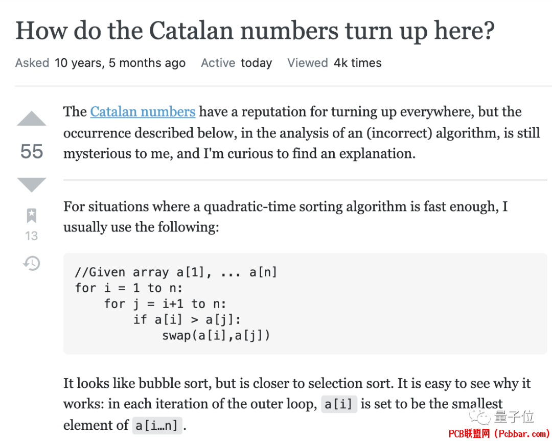

    0 ^. n0 Z& K) P+ F有位网友扫了一眼论文就以为这个算法和自己10年前提出的一样。  p! V' b) ]2 u
    留言网友的算法:7 c: g: l: P$ A( M. I! T0 w# E" K
    5 @& @2 }' S+ ~0 ]+ o! U9 |3 u乍一看两种算法的代码确实很像,原理上的确有些相似。  j6 ^1 R2 |! F" {
    都是看起来像冒泡排序,但其实更贴近选择排序。6 I" `* p/ O% t7 D+ c
    不过很快有人指出真相:这种算法中 j=i+1 to n,并且是当 A > A[j] 时交换。9 v# C5 b- R. s/ M5 N. k
    而作者提出的算法中 j=1 to n,A
    4 o# R' }- a& W* M$ G" G8 t两种算法相比,网友此前提出的更容易被理解为什么可以运行。& v" F6 v$ w3 `4 Z7 h0 A

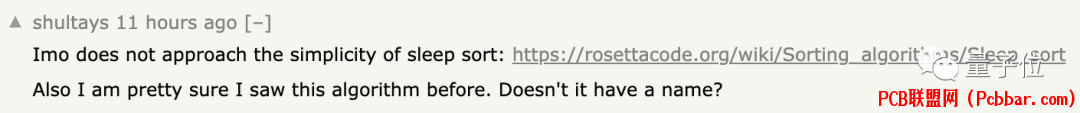

    也有人提出:这种排序没有睡眠排序简单。. G/ i: r3 e  C4 \
    ) O- _5 H% G  \  M8 t6 t睡眠排序就是构造n个线程,让线程和排序的n个数对应。+ u0 ?# l5 f3 V1 O0 F% i
    例如对于[4,2,3,5,9]这样一组数字,就创建5个线程,每个线程睡眠4s,2s,3s,5s,9s。这些线程睡醒之后,就把自己对应的数报出来即可。这样等所有线程都醒来,排序就结束了。
    + Q, Y: w8 R2 z8 l, n: z/ N
    & G' I. D9 f/ P- [) L* y% H
    但和作者提出的算法一样,睡眠排序由于多线程的问题,在真正实现上也有困难
    1 J4 k6 a; R  N+ @. m# N; A4 Y此外,这位网友也表示自己看到过这种算法:7 h5 z- T0 \% F1 j2 ]. f, b% V( z
    我确定我此前看到过这种算法,它没有名字吗?
    7 W* V2 c+ e) s7 o4 Q" L
    很快就有人提议说——; X9 q" ^7 [. a. j) r+ q
    如果它没有名字的话,我建议称之为“面试排序”。6 f$ [0 i) z$ @" ]# b
