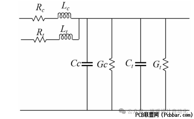

可以使用RLGC(电阻、电感、电导、电容)传输线模型分析调制器的电性能。该模型有助于理解不同结构参数如何影响器件的高频行为。
) ?" F6 m! w; i5 j2 j
8 L+ c. C9 _( O" H* O, w7 R
图2描述了传输线等效电路,展示了矩形CPW和T形轨道组件的RLGC参数。
6 h, m, k3 C) q, y2 Z6 n
+ k. g* [( w) b; S. ?7 G特征阻抗(Z0)和传播常数(γ)由RLGC参数推导:
5 _8 g+ D2 s' f" MZ0 = √((R + jωL)/(G + jωC))* G) O* ^3 H, O* }
γ = α + jβ = √((R + jωL)(G + jωC))% h* F; P/ w2 u* `8 m% @' T

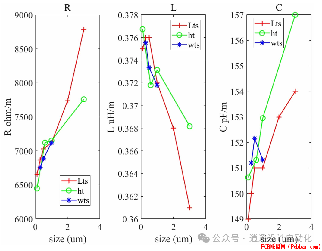

7 p" ^$ ?1 Y8 y. `0 UT形轨道结构优化
. X' h6 |' n. Y! jT形轨道设计需要仔细优化以实现最佳性能。主要参数包括:
; i% x. [, V8 }% [
3 y6 H; Z6 c. a# R图5展示了具有不同T形轨道结构(lts、hts和wts)的CPW的电阻、电感和电容变化。

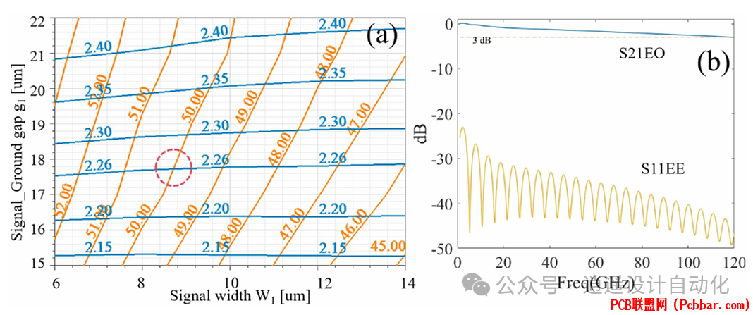

图7展示了在4.7微米氧化层和铜电极条件下,10微米厚CPW在硅衬底上的射频指数和阻抗,以及S21EO和S11EE测量结果。
