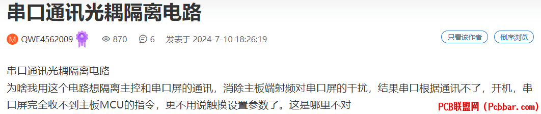

- e" Q0 ]1 W0 S2 W! j) J* [6 z这是面包板论坛看到的一则帖子,帖主的问题主要是使用一个网上借鉴的光耦串口隔离电路,结果实际调试发现根本通讯不上
" ?% ^4 Y8 o3 u$ H% V

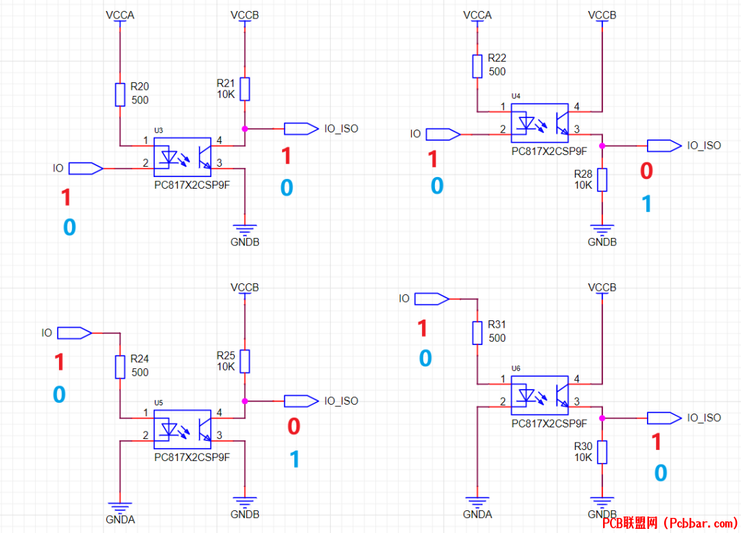

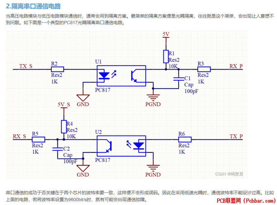

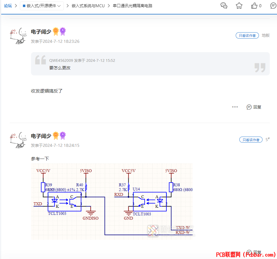

答案就是:收发逻辑搞反了串口信号经过光耦隔离后,逻辑反相了,自然就通讯异常了。
- R" V, X4 ~0 a
( b7 V$ u- d& V; t1 c另外提供4种光耦的应用电路,请各位道友应用的时候一定要注意通讯逻辑;必要的时候可以额外增加反相器调整逻辑或者增强驱动能力。5 n* n4 Q* Z. a; R4 a% n
% F/ |) m0 A! \7 |
- h- ^; d) e* o

      使用光耦的时候要注意通讯逻辑不能错,否则是通信不上的。调试的时候使用示波器抓取一下波形,看看是否波形存在异常(有时候可以通信的上不代表没有问题),是否存在台阶,毛刺,过冲,上升沿/下降沿缓慢等问题。确保波形质量,才能让通讯更加稳固(以上部分图片来自面包板论坛帖子)
