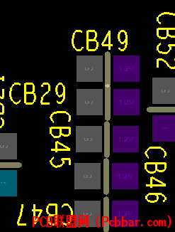

[作业已审核] 罗雅馨—6层星S3C6410工控核心板一阶盲埋孔PCB设计作业

铜皮修一下
发表于 2024-12-12 15:34:46 | 显示全部楼层
丝印问题,还有丝印的朝向在两个方向,不要多
