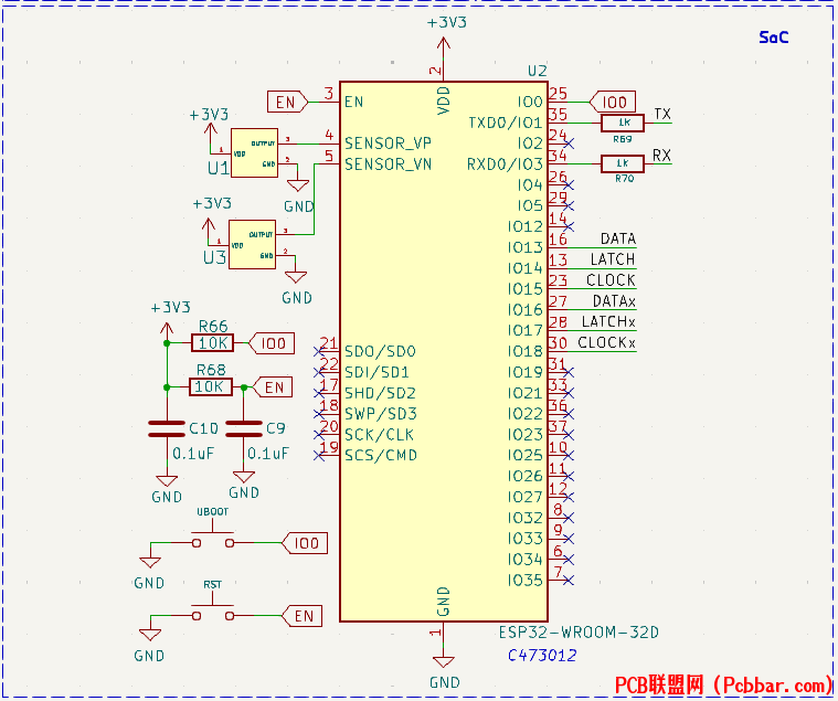

    原理图
    完整的原理图如下所示:
    让我们看一下原理图的细节,以便更好地理解。USB Type C 端口用于充电和编程。USB 端口的电源连接到 P 沟道 MOSFET U7 和二极管 D67 构成的电源控制电路。连接器 J4 可用于提供外部 5V 电压。同一端口还可用于连接无线充电器模块,以备在不充电的情况下连续运行。在电压调节方面,使用了常用的 AMS1117 3.3V LDO,它能够提供高达 1A 的电流,满载时的压降约为 1.1V。连接器 J3 用于连接外部开关,以打开和关闭整个电路。为了给内部电池充电,我们使用了 TP4056 充电控制器,其最大充电电流为 1A。现在我们来看看编程电路,它是围绕 WCH 的 CH340K 芯片构建的。为了实现自动复位,我们使用了双 MOSFET 2N7002DW。现在,整个电路的大脑是一个 ESP32-WROOM 模块。我们之所以选择这个 SoC,是因为它价格便宜、易于获得,而且功能强大,能够以足够的帧速率驱动显示屏。LED(像素点)分别位于两个旋转臂,每个旋转臂有 64 个 LED(像素)。因此,我们总共有 128 个像素的分辨率。我们还使用了两个霍尔效应传感器进行转速测量和位置感应。在PCB中,我们原本设计了 SMD 封装,但后来决定使用 TO-92 封装的普通 A3144 传感器,因为它们更容易采购,而且易于安装到当前的支架设计中。
    下一部分是 LED 及其驱动。我们使用 74HC595D 移位寄存器来驱动 LED。由于单个 s74HC595 最多可以驱动 8 个 LED,因此总共使用了 16 个这样的芯片来驱动全部 128 个 LED。我们使用了一个 1KOhms 电阻器来限制电流,但您可以根据自己需要的亮度来改变电阻值。由于有两只旋转臂,因此只需要转半圈就能绘制整个画面或图像。一只旋转臂绘制图像的一半,另一只旋转臂绘制图像的另一半。通过这种方法,我们可以将帧频提高一倍。显示屏可以提供大约 20FPS 的帧频。

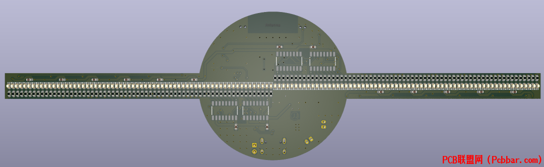

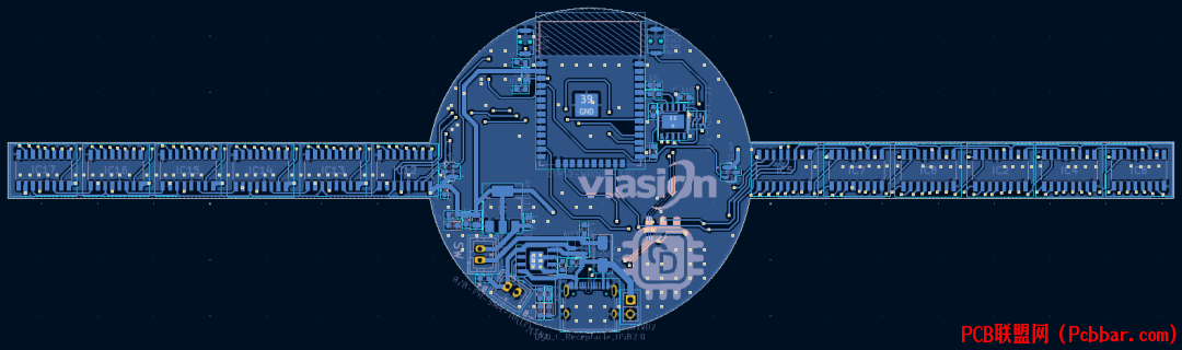

    PCB
    PCB 的尺寸约为 210 毫米 x 60 毫米。下面是 PCB 的顶层和底层。
    装配完成后的样子:

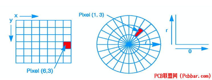

    现在让我们来看看 POV 显示屏是如何工作的。请看下图,我们将一个圆平均分成 32 块。如果用这样分割来的方式完成一幅图像,必须在每次旋转就绘制 32 行像素。在显示每一行像素时时,必须根据像素数据来决定每个LED(像素)是点亮还是熄灭。通过快速旋转和逐行点亮像素,就可以在观察者眼中形成一幅连续的图像。
    图像分割
    在实际项目中,我们将每个图像径向分成 360 块。也就是说必须在每次旋转时画 360 条相距 1 度的线来绘制图像。
    线条和像素
    每条线上将有 64 个像素或 LED 灯(两条手臂上共有 128 个 LED 灯),这些像素或LED需要根据像素数据进行操作。坐标系统问题
    一般图像使用的是笛卡尔坐标系。但为了在旋转 POV 显示器上显示图像,我们必须使用极坐标。在笛卡尔坐标系中,位置由水平距离(x)和垂直距离(y)指定。而极坐标则基于圆形网格,位置由半径(r)和水平角度(θ)指定。因此,像素并不均匀:随着与原点距离的增加,像素的面积也会增加,形状也会改变。
    要从图像中获取像素数据,我们必须使用一些三角函数计算和插值法。然而,对每幅图像的每个像素都进行这样的计算将耗费大量时间,并会减慢像素的响应时间。为了避免这种情况,并获得极短的像素响应时间和最高的刷新率,我们决定使用预计算值来处理图像,这将在编码部分进行说明。根据我们目前的设置,绘制一帧或一幅分辨率为 128 像素、360 段的图像大约需要 50 毫秒,因此有效帧频为 20fps。
