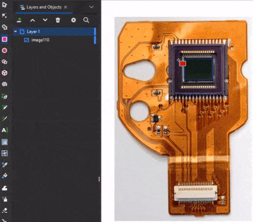

特性/软件InkscapeAdobe IllustratorCorelDRAWAffinity Designer价格免费订阅制(较贵)一次性购买或订阅一次性购买(较便宜)开源是否否否操作系统支持Windows, macOS, LinuxWindows, macOSWindows, macOSWindows, macOS文件格式支持SVG, PDF, AI, EPS, PNG 等AI, SVG, PDF, EPS, PNG 等CDR, AI, SVG, PDF, EPS, PNG 等AI, SVG, PDF, EPS, PNG 等用户界面可定制,支持插件专业且复杂直观,适合印刷和排版简洁,现代化主要功能矢量绘图,节点编辑,路径操作,渐变,克隆矢量绘图,图层,路径操作,渐变,3D效果矢量绘图,排版,照片编辑,图层矢量绘图,像素编辑,图层,渐变高级功能直接编辑SVG源代码,克隆,路径效果3D效果,图表,渐变网格,颜色管理高级排版,条形码生成,图像追踪矢量和像素编辑,实时效果,网格系统易用性易于上手,适合初学者学习曲线陡峭,适合专业用户易于上手,适合印刷和排版界面简洁,适合UI设计和插画扩展性支持插件和扩展支持插件和扩展支持插件和扩展支持插件和扩展性能适合中小型项目适合大型复杂项目适合中大型项目适合中小型项目,性能优越1.4 版本中有个 Shape Build 的新功能,可以方便的选中需要的局部,进行渲染。

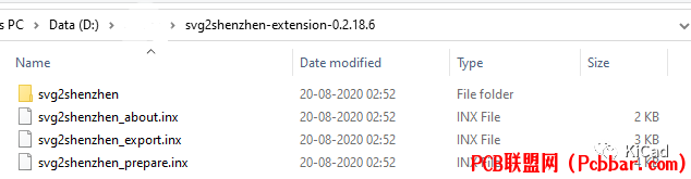

3. 解压并查看插件内容:

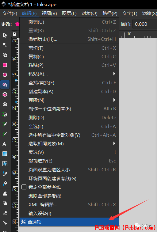

3. 打开 Inkscape,在 “编辑” 菜单中打开 “首选项”:
4. 在 “系统” 页打开 “用户扩展” 目录

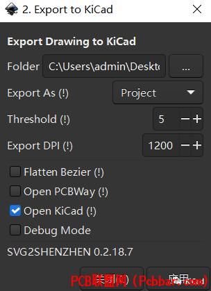

4. 绘制完成后,点击 “Export to KiCad”:
选择输出路径后导出即可:

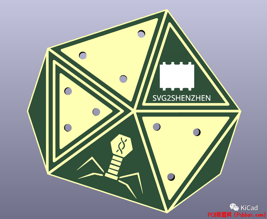

5. 下图是在 KiCad 中打开后的样式:
层的定义在 "准备文件"(Prepare Document...)步骤之后,只使用两个制造层:Edge.Cut 边框层及 Drill 钻孔层。对于不同的 PCB 层,只有 F.Cu 层处于活动状态。其他层的层名中都有后缀"-disabled"(已禁用);删除后缀可启用更多层。阻焊层 F.Mask 和 B.Mask 的特殊用法:由于 PCB 制造的标准,启用后将导致阻焊层不出现在设计中的黑色区域。这有点像 PCB/KiCad 标准,但可能会引起混淆。如果您想从 Inkscape 中获得所见即所得的效果,也就是在您希望阻焊层出现的地方真正画出颜色,请将图层名称改为 F.Mask-invert只要将 F.Mask 图层留空并将其重命名为 F.Mask-auto,就能自动生成带有阻焊层的裸露铜电路板。您可以随意添加自己的图层,用于测试图形和设计。所有其他图层将被忽略。
