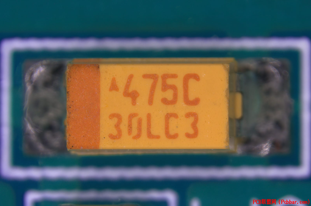

差不多吧。你安装好相机,获得良好的散射光,按下快门......然后你就会看到这样的东西:
微距摄影的天真尝试。照片由作者拍摄。
让我们从严重曝光过度的高光开始。事实证明,在微观尺度上,一切都比人们想象的要闪亮得多。纸张中的纤维就像晴天的波浪一样闪闪发光,灰尘的斑点也闪闪发亮,生锈的金属会像圣诞树一样熠熠生辉。

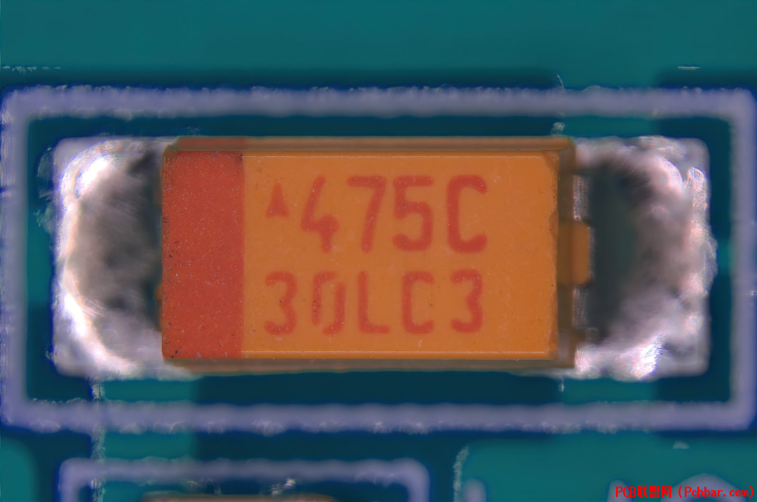

幸运的是,还有另一种方法,那就是在偏振光上做文章。到达场景的光照会通过一个偏振滤光镜,而另一个滤光镜(相位相差约 90°)则放在镜头前。这在很大程度上消除了镜面高光,同时允许更多的漫射光通过。
效果非常明显,尽管还有很多不足。
偏振滤光镜有助于消除镜面高光

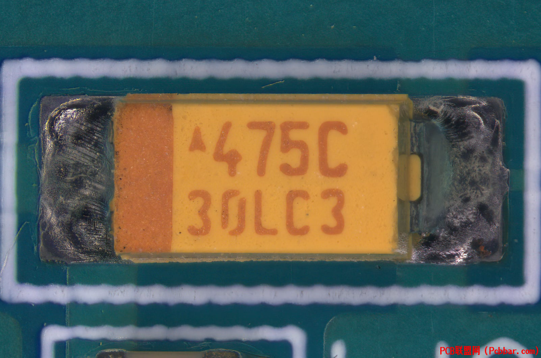

使用 Zerene Stacker Pmax 算法生成的合成照片
最后一个挑战是灰尘:照片中的表面贴装电容只有约 3.5 毫米长,尽管进行了细致的清洁,但总有一些剥落的表皮或松散的纤维进入镜头。如果放大,就会更加明显。幸好可以使用克隆工具在 30 分钟内修复这个问题。

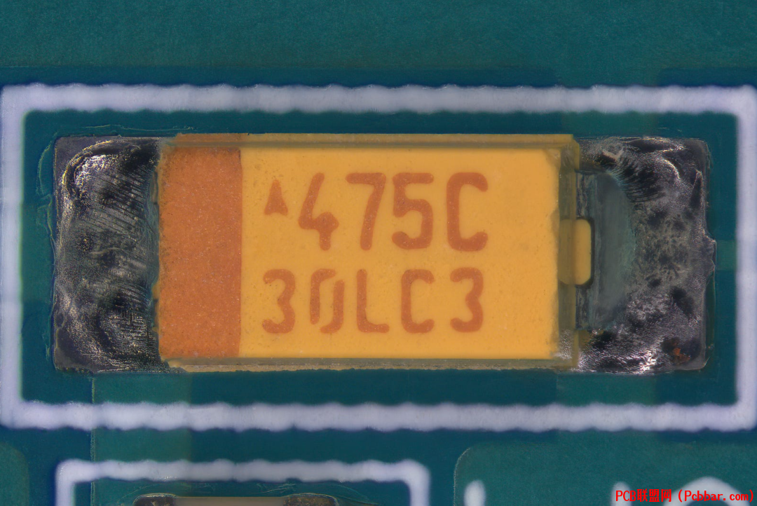

表面贴装 4.7 μF 电容的最终微距图像
