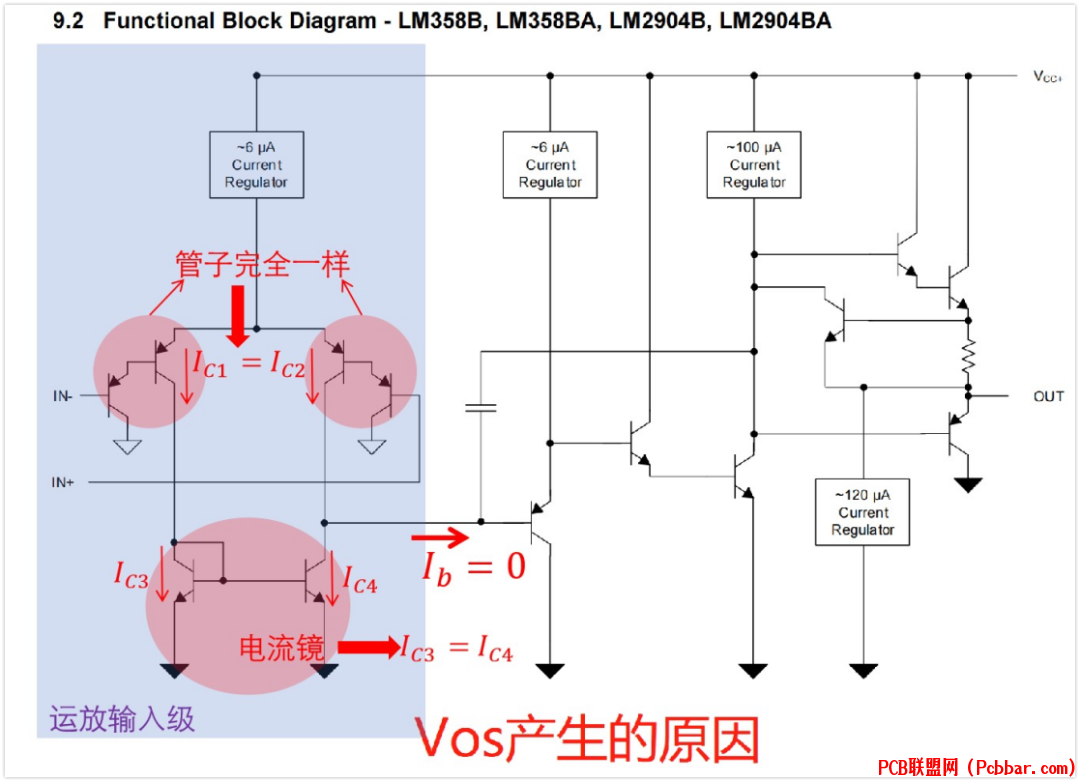

$ U3 o/ q! w( E, M7 E+ X如上图,这是运放LM2904的框图,运放一般分为三级,第1级是输入级,对应图中的阴影部分,其输出Ib是后面两级的输入;第2级是中间级,主要提供放大倍数,第3级是输出级,主要是为了能改善带载能力,当然也有一定的放大能力(后两级未明确指出)。2 u6 z% D: I- R) }: t) l1 \
$ g& ^$ z; v/ o* v# v我们看下输入级,最下面的两个管子构成了电流镜,这个电流镜在之前说TL431的时候我们聊过,再粘过来复习下。
# o" x% C' o- @5 Y# O& g8 ^1 l" Q: X3 p' m0 v6 q* I$ v$ y
, Q7 f+ M0 s1 f6 J6 t: b根据电流镜,有IC4=IC1,然后如果说输入级的管子完全一样,IN+和IN-电压又一样,那么必然有IC1=IC2。结合两式子,就有IC2=IC4,进而推出Ib=0。
" Z# U; i$ A0 n" z, w' L  d
3 {) b  @3 t, y) m: H
Ib=0有什么特殊的吗?
) U6 I0 S0 o1 x- ^' @( P; Y* n8 v( ~4 L$ l
Ib=0应该就对应运放线性区的中心点。我们回想一下运放的使用,运放工作在线性区时,是不是有“虚短”,就是IN+等于IN-,那不就对应Ib=0吗?8 U/ }3 p; r7 u" z

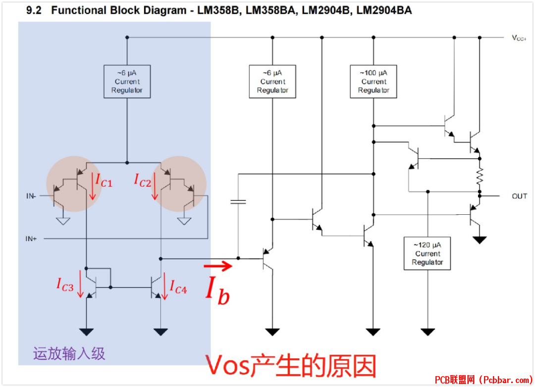

前面说的是IN-和IN+输入管子完全一样的情况,但是我们知道,实际生产中,管子肯定是有一定差别的,这就导致了在IN-和IN+电压一样的时候,导致IC1和IC2不一样,而因为电流镜,IC1=IC4依然成立,这样就导致IC2≠IC4,最终导致Ib≠0。这个Ib输入到后两级电路中被放大,最终反应到out端。
" D; b' \4 y6 r% Z, i1 t6 v1 {3 q1 w+ q5 Y% B; S% O
如果我们想要Vout=0,那么就要Ib=0,这时候就得在IN+和IN-端加一个电压差,来抵消管子差异带来的影响,正好让IC1=IC2,这个压差其实就是Vos。9 V3 K1 p. Y7 O( W* ]

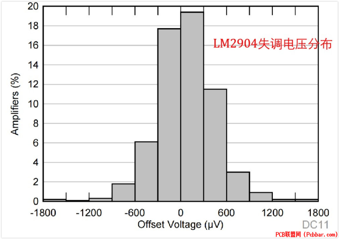

/ U- q+ @7 Q' u9 P运放给出的Vos一般是一个范围,同一个型号的运放,不同的个体之间,Vos也是不同的,如下图是LM2904的不同个体之间失调电压的分布情况。

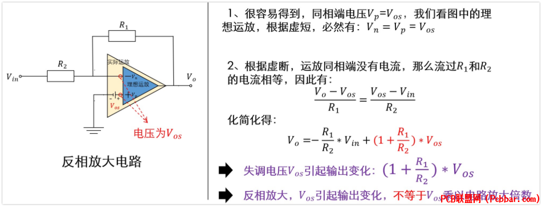

; p2 u7 c" p* U# H8 C& x6 G" x% f9 m再看看反相放大电路: `+ i4 [1 i! ^4 z
$ @  n) I/ X2 X2 [) u# ?3 p
6 ]. V" J' t# z  E' v$ R
如上图是反相放大电路,若运放本身的失调电压是Vos,那么图中理想运放的同相输入端电压就是Vos,根据运放的虚短,反相端的电压也就是Vos。- W* X4 [5 [# K3 x4 l, w
/ K# z9 K( X" D' \; T0 T. Q6 Z; k5 f+ o
再根据虚断,流过R1的电流与R2的电流相等,Ir1=(Vo-Vos)/R1,Ir2=(Vos-Vin)/R2。那么就有了这个式子:(Vo-Vos)/R1=(Vos-Vin)/R2。化简得到Vo=-(R1/R2)*Vin+(1+R/R2)*Vos
2 s/ r* I1 I" R7 j9 `- J  v% u; k* b! t% o* J
如果Vos=0,那么Vo=-(R1/R2)*Vin,这是我们常见的反相放大电路输出公式,如果Vos≠0,那么就相当于在原来的基础上叠加了一个电压:(1+R1/R2)*Vos,这个电压就是Vos对输出端的影响。
5 e9 P. Q8 G( e' G+ k+ L4 b) J( l
可以看到,反相放大电路的放大倍数是-R1/R2,但是Vos是被放大了1+R1/R2倍,不等于这个电路本身的放大倍数。
( d$ ~$ V# C+ B
5 j- `8 t3 Z4 I# s* l6 G总之,尽管同相和反相放大电路放大倍数公式不同,但Vos都是被放大1+R1/R2倍,叠加到输出端。

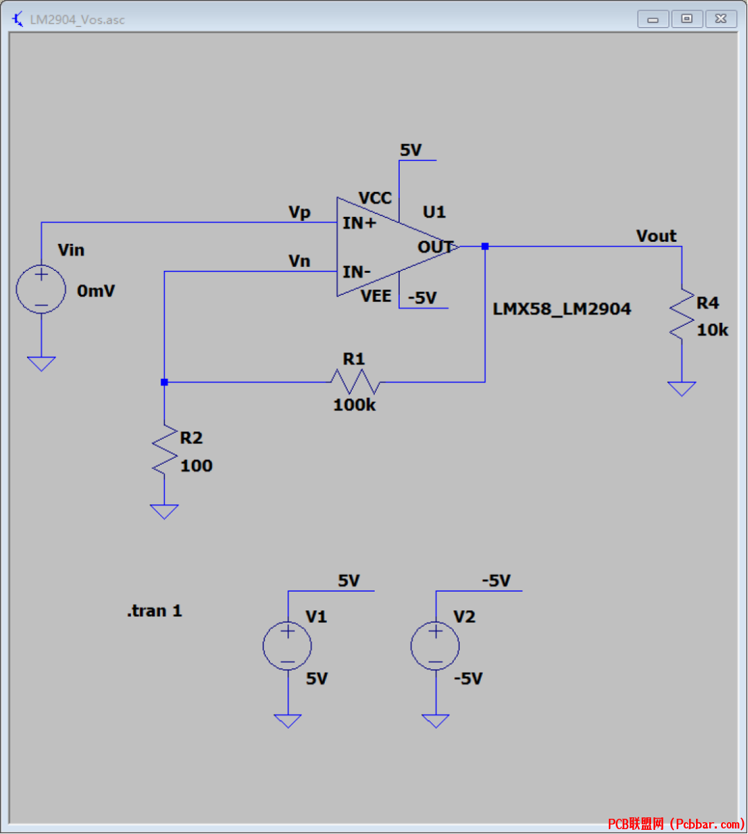

/ v/ E' U3 _' S( W; r3 h% B- N先从TI官网下载LM2904的spice文件,然后创建模型,使用LTspice仿真。
$ M3 K2 ^) q; r1 e; T. @. f3 y4 j- \5 a' W" M
构建同相放大器电路如下:- V; l: c9 R3 k' `1 Q- ]# ~$ u/ x
6 c) ^, a  O9 S. C
* H) k- G) z5 Z8 u% c) I7 |
输入电压为0V,如果运放模型没有Vos参数,或者说Vos=0,那么输出电压为0V,我们运行先看看是不是这样?3 a* U0 g8 n* x8 R- s
0 ~( L5 P+ w3 V( D
# K: H' b+ l6 K: ^

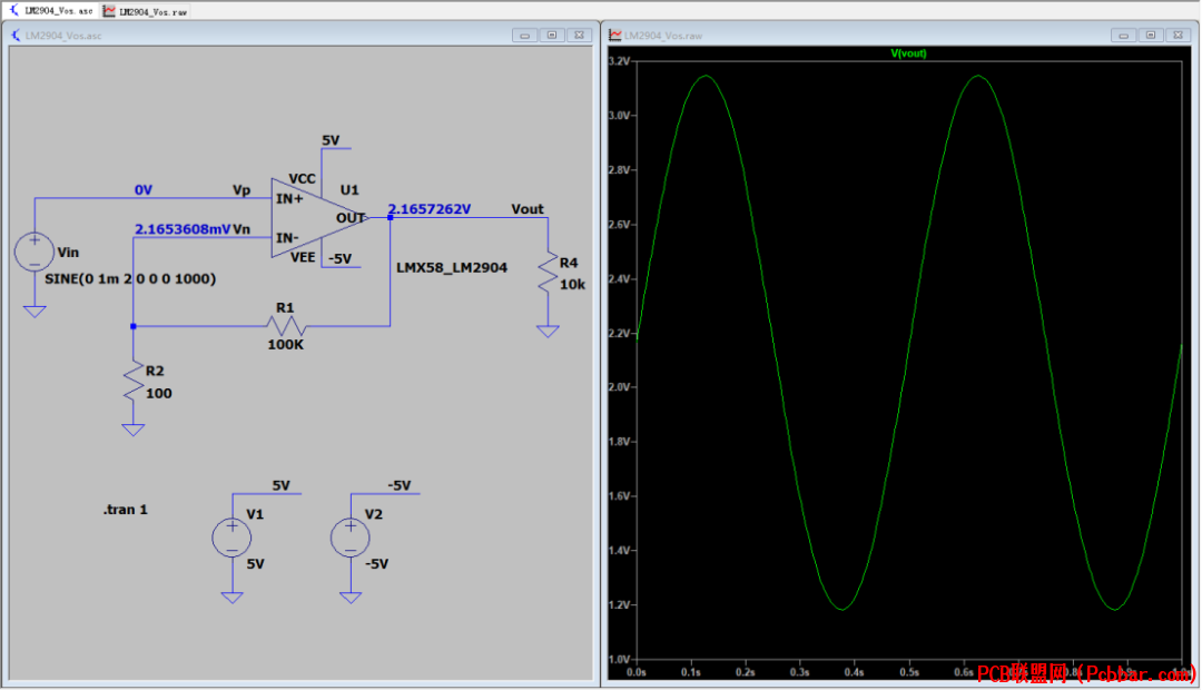

可以看到,这个器件模型是有Vos的,因为Vout都有2V电压了。在图示的工作条件下,Vp=0V,Vn=2.1653608mV,可以推断Vos≈2.1653608mV(约等于,是因为运放偏置电流的影响被我忽略了)。( n) b3 y7 m% r% S$ D  ~1 ?$ j
9 y$ U1 c. Q7 @. x/ W+ J另外,我们前面已经推导过了,Vos造成的输出电压为:Vos*(1+R1/R2)。计算输出Vout=1001*2.1653608mV=2.1675261608V,与上图中电路仿真中的结果2.1657262V是完全一致的。
/ G  C- u! t! p* L9 g( I5 E/ I: L
1 e& h+ y" y. `+ \! {0 F' M& _可以看到,Vos是可以被放大的,如果放大电路的放大倍数很大,那么在输出端看到的误差电压也可能会非常大,我上面举的例子,放大1001倍的时候,输出端的误差已经到2V了,这个时候就需要关注这个参数了。
: W9 v, W% m, a" W
* G6 Y2 W1 a- Y* u我们再给输入一个1mV/2Hz小信号,看看输出情况5 K8 V$ I0 j& d) o( K  u
7 Y  L5 V1 T' u2 R
+ f! Y1 l* ]9 ?/ R
可以看到,输出信号被叠加了一个2.17V的偏置电压,可以想到,如果没有Vos,中心电压应该是0V。所以说,Vos被放大了后,作为一个直流信号被叠加到输出端
! w  Y8 V8 }7 z) M" q1 B
