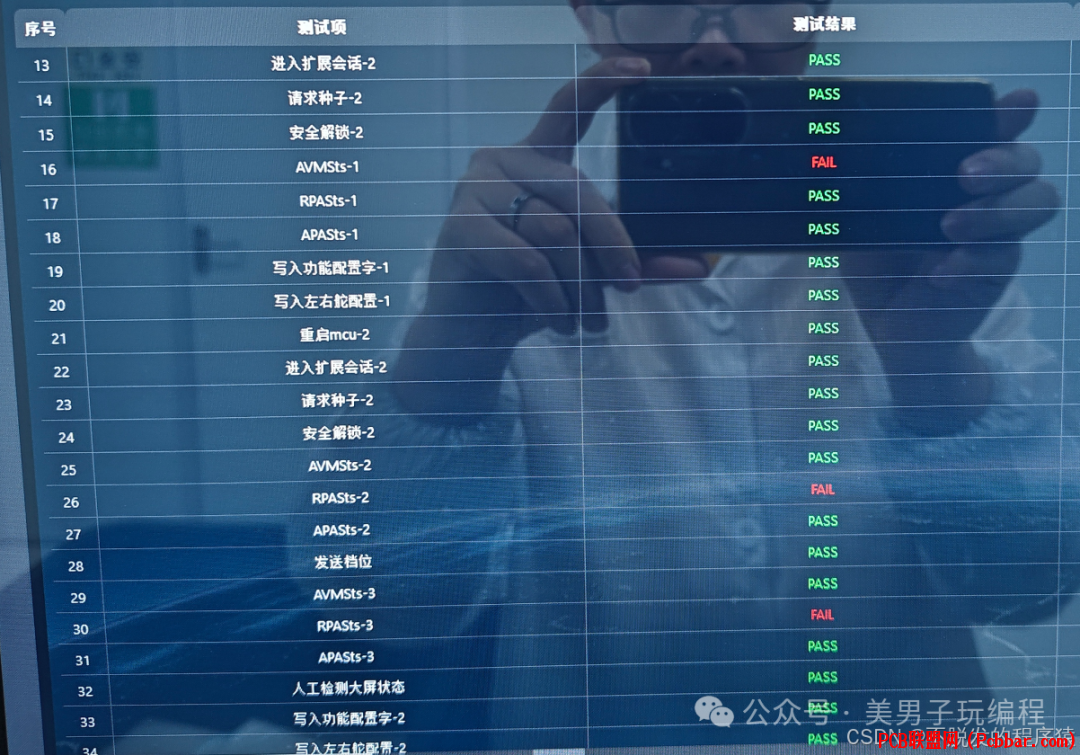

汽车ECU(Electronic Control Unit,电子控制单元)产线烧录和检测软件的作用是确保每个生产出来的ECU能够在实际车辆上正常工作。
, b9 `2 s  h' Q; V2 a0 e4 W% U9 X) I1 k  M* C3 e
该软件在汽车制造过程中用于将正确的固件程序写入ECU,同时通过一系列自动化的检测手段,验证ECU是否在功能上正常工作。

    软件需要的技术和工具
    ; @' O/ i6 j8 h) G2 w编程语言选择:
    6 b6 T& Y+ r  c/ Q
  • C/C++:适合底层通信协议的实现,比如CAN、LIN等协议栈开发。
  • Python:适合开发高层功能,比如日志管理、用户界面和流程控制。
  • C#/.NET:适合开发Windows平台的图形界面和通信控制程序。) u  G- _: m2 A* _0 t
    " \) L$ _! p5 N( U硬件通信工具:" Y. f# V$ r/ v0 s7 {- H+ E
  • CAN卡:用于实现CAN总线的通信,常见工具有Vector的CANoe或CANalyzer。
  • LIN模块:用于LIN总线通信。2 \/ ^$ ^/ n6 c
    * \" p% u" @# ?" o7 q
    3 ^2 ]# Q4 e! j/ l2 X+ F
    开发工具:; y; f: }" u' @! L4 X% Y
  • Visual Studio:适合开发Windows平台上的烧录和检测软件。
  • Git:用于版本控制和团队协作。
  • CANoe/CANalyzer:用于调试和验证CAN通信。
    1 `4 O& ^) ~4 Z3 B8 z& F* r$ Q  D
    4 l) E! ]  U5 x- Z
    2 ~( x7 H3 O. N* f( w7 F测试与调试工具:5 |5 A/ g, G, D* K$ l3 Y
  • CANalyzer:用于检测和分析CAN总线的通信流量,确保数据传输正确。
  • Trace32:用于ECU硬件的调试,能够深入分析ECU内的固件运行情况。
    9 K9 ?6 l  f9 ~% Q
    ) S7 _" A  K3 M3 ]0 u' n$ \
    6
    ' X3 |- n, O4 C- E6 n% M; M产线中的工作流程
    $ R2 C. S6 r9 _2 a+ e4 d5 {操作员将ECU放置在产线测试工位上。
    ( ]" q; _) q5 ]: B( n* ^$ a8 T7 Q9 E" w4 J/ V" Q* B! V& i! O0 t
    软件自动识别ECU,并读取其相关信息。. r0 D2 Q' Q+ W7 e" C
    5 n1 Z3 a3 S, \! M1 E5 I
    操作员选择固件或系统自动匹配固件,并启动烧录过程。( F# i2 S! B7 Q* \6 P: U6 i  M
    8 F; T# ^  z% H
    固件烧录完成后,软件自动执行功能检测。
    + P$ |5 r& }! G- {* r! e" ?8 w$ H
    检测完成后,系统生成日志并提示操作员是否通过。
    " r- [& i. x. a) k
    . q3 R. W! }3 E8 i通过的ECU继续进入下一个生产工序,失败的ECU则需要进行返工或维修。
      O  ^% N: q2 q8 K" H; x8 m; L8 e
    4 x* }- A, G4 c8 d  ^: f9 S3 p. u通过这个流程和架构,汽车ECU产线烧录和检测软件可以高效、准确地完成ECU的烧录和检测任务,确保每台ECU都符合质量标准。
