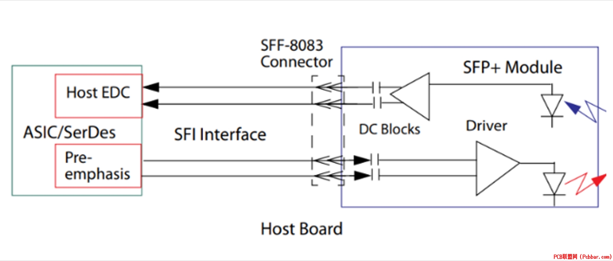

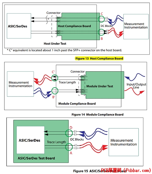

针对10Gbps的光口,我们主要的信号就是SFP+、XFP等,参考的协议主要有SFF8431、10GBase-R和Fiber Channel(10GFC)等,不管是哪个协议基本上都是定义了系统的要求,也就是Host和Module一起。一般10GE光口我们参考SFF8431的协议会比较多,下面就以这个协议来举例说明。在这个协议里面,我们基本没有看到直接有对模块本身的插损要求,只有分段回损要求,另外10G光口的测试上也是结合MCB和HCB来一起看的,大致如下图所示。
" X: H/ Z/ _  H2 L% X" N
% {4 a) Z. \4 }9 A& O

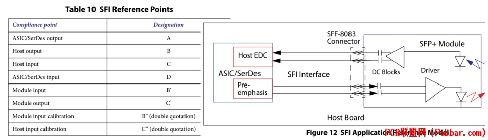

基本上按照3种不同的段来进行分段指标要求,一个是Host+HCB的指标,此时是看B和C点的指标要求,其中B点为Host经过HCB输出的端口,这个点对应光模块的B’,也就是从MCB进入模块的端口;C点为进入HCB到Host主板这个点的端口,同时也对应光模块测试点的C’,从光模块的输出到MCB的端口;还有就是A、D两个测试端口,主要是用来测试ASIC/SerDes主芯片的,当然也包含了一部分测试夹具的线路,这个主要是针对芯片本身的要求,我们在板级就不怎么关注。几种不同的测试环境示意图如下所示。
' w* I# k0 E4 q! |" h
0 C, Y. c$ D/ \2 u, I- q- ^

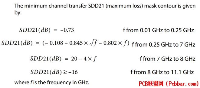

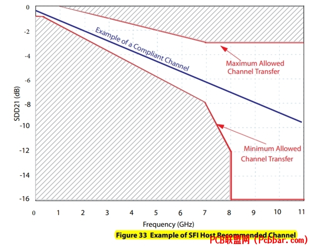

对于10GE光口的插损要求,协议上的定义比较模糊(相对于25Gbps光口来说),尤其是对于光模块的要求没有特别定义,只定义了回损要求,整个通道的传输损耗指标是9dB,包含主板Host,连接器和HCB的损耗,也就是从主芯片到B和C端口的损耗要求最大是9dB@5.5GHz。如下表格所示。
4 T, l! [5 ]3 i% o/ Y! f( h
7 M+ G* I& D7 Y1 x
我们通常就用下面这个插损Mask来定义Host端的损耗要求,7GHz的时候最大损耗为8dB;
5 J2 Z# C( \2 D

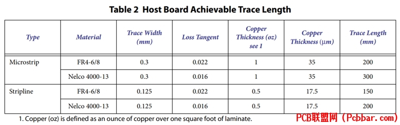

针对Host板的要求比较多,比如走线长度和对应的插损,回损等都有,如下是对应的走线长度要求,这个表格大家应该见得比较多,可以作为线长的参考,也就是普通FR4带状线走6inch线长,微带线走8inch线长就是出自这里(这只是一个参考线长)。
) R! K% F4 l7 w9 G: U
/ U# Y7 o& L. F8 E6 y% q+ X/ }; H

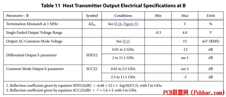

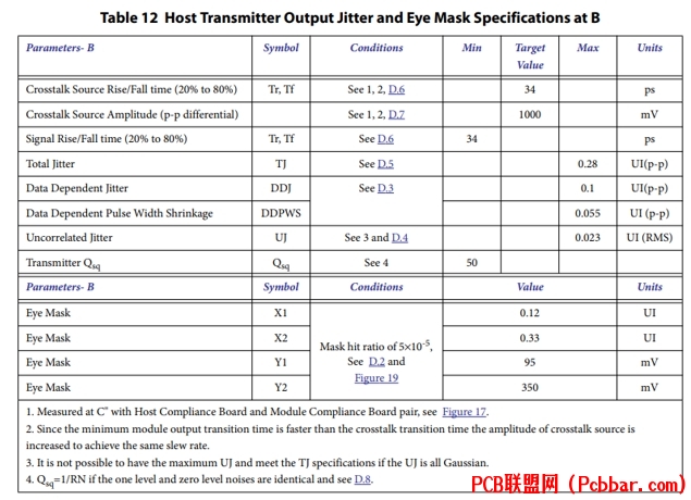

Host输出到HCB的端口B处的无源指标,主要是回损和模态的要求。
6 \$ k- o* j. W2 R3 n
323-11.png # d1 f* e5 G9 t4 Y; T
/ \* o9 c5 N+ K3 \' \! V
) W! ^5 j- K8 {  L

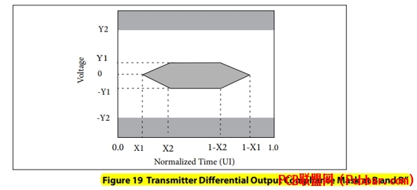

Host输出到HCB的端口B处的有源指标,主要是有源眼图和Jitter的要求。
4 ^4 P7 O3 l1 i3 h% g- K

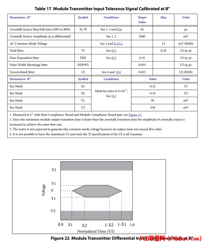

从光模块Module输入B’处到Module接收的无源指标,主要是回损和模态的要求,相对于Host主板B端口,可以看到和Host主板端B口的要求还不一样。
% i$ t; E9 m- k) q& U! V0 v9 W
323-16.png , B% R) Z) k2 S0 y* O2 n( V
从光模块Module输入B’处到Module接收的有源指标,主要是眼图和Jitter的要求,相对于Host主机B端口输出过来的数据,可以看到和Host端B口的要求差不多。
# c$ q2 Q7 l9 |- e+ a* v
323-17.png ' P5 R% w4 M# E2 o1 ]0 b- U  |7 G

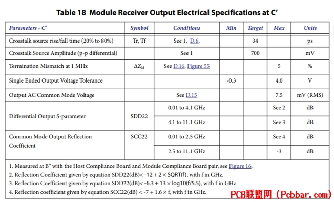

Module输出到MCB的端口C’处的无源指标,主要是差分和共模回损的要求。从回损来看,B’口和C’口的要求是一样的,但两者的模态要求有差异;
0 b4 u5 X" x7 {  a, g
323-18.png % a4 ]. U, ]5 }
备注:以上图片均摘自SFF8431协议。
Module输出到MCB的端口C’处的有源指标,主要是眼图和Jitter的要求,可知相对于Host主板的输出要求,Module的输出眼图要求小很多。
