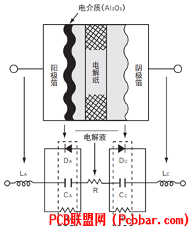

2、铝电解电容器概述2.1、基本模型电容器是无源器件,在各种电容器中,铝电解电容器与其他电容器相比,相同尺寸时,CV值更大,价格更便宜。电容器的基本模型如图所示。
静电容量计算式如下:
其中,为介电常数,S为两极板正对表面积,d为两极板件距离(电介质厚度)。
从式中可以看出:静电容量与介电常数,极板表面积成正比、与两极板间距离成反比。作为铝电解电容器的电介质氧化膜(Al2O3)的介电常数通常为8~10,这个值一般不比其他类型的电容器大,但是,通过对铝箔进行蚀刻扩大表面积,并使用电化学的处理得到更薄更耐电压的氧化电介质层,使铝电解电容器可以取得比其他电容器更大的单位面积CV值。
铝电解电容器主要构成如下:
阳极-----铝箔
电介质---阳极铝箔表面形成的氧化膜(Al2O3)
阴极-----真正的阴极是电解液
其他的组成成分包括浸有电解液的电解纸,和电解液相连的阴极箔。综上所述,铝电解电容器是有极性的非对称构造的元件。两个电极都使用阳极铝箔的是两极性(无极性)电容。

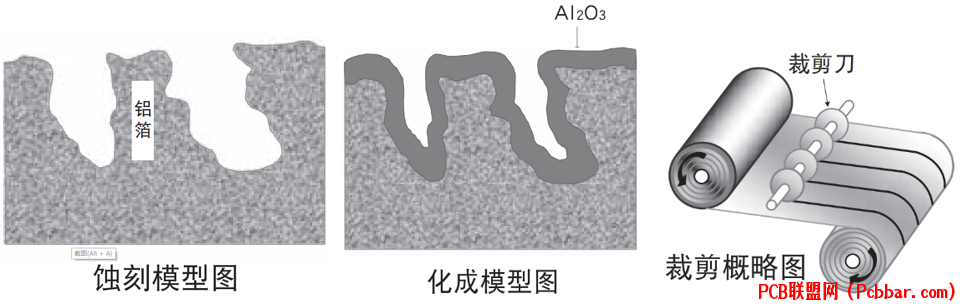

2.4、制作过程①蚀刻(扩大表面积)
蚀刻的作用是扩大铝箔表面积。蚀刻是在氯化物溶液中施加交流或直流电流的电化学过程。
②化成(形成电介质层)
化成是在阳极铝箔表面形成电介质层(Al2O3)的过程。一般将化成过的铝箔作为阳极使用。
③裁剪
按照不同产品的尺寸要求将铝箔(阴极箔和阳极箔)和电解纸剪切为需要的尺寸。

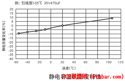

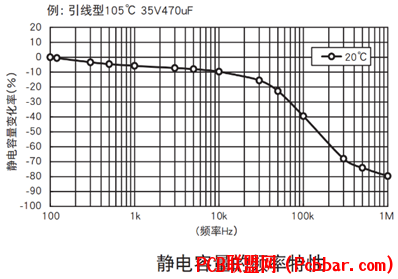

3、基本特性3.1、静电容量电极表面积越大,容量(储存电荷的能力)越大。铝电解电容器的静电容量值是在20℃,120Hz /0.5V的交流电条件下测试的值。
①温度升高,容量也会升高;温度降低,容量也会降低。
②频率越高,容量越小;频率越低,容量越大。

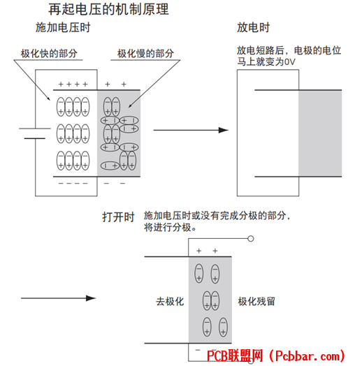

7、再起电压给铝电解电容器充电、让其端子间短路,再将短路线路打开放置一段时间过后,两端子间的电压会发生再次上升的现象。此时的电压叫再起电压。
给电介质施加电压后,电介质内部发生电气变化,电介质表面带有施加的电压和正负反向电荷。(极化作用)因为极化作用的速度,有快慢之分,施加电压后、把端子间的电压放至 0V、打开线路后放置,分极反应慢的电位在端子间产生再起电压。
再起电压的时间变化如图所示,两端子间打开后约10~20天后达到峰值,再渐渐降低。另外,大型品(螺丝端子型、基板自立型)的再起电力值有变大的倾向。
再起电压发生后,意外的让两端子间短路的话,打火会给生产线作业人员带来恐怖感、电路的 CPU、存储器等低电压驱动素子也有被破坏的危险。作为防止办法,请在使用前用 100~1K欧左右的电阻对所积蓄的电荷进行放电。
