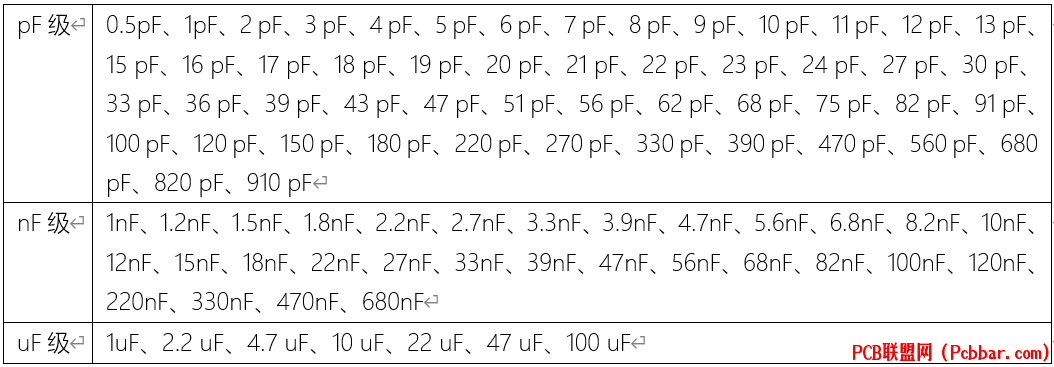

4.2 电容容量常用陶瓷电容容量范围:0.5pF~100uF。
实际生产的电容的陶瓷容量值也是离散的,常用电容容量如下表:
陶瓷电容容量从0.5pF起步,可以做到100uF,并且根据电容封装(尺寸)的不同,容量也会不同。
选购电容器不能一味的选择大容量,选择合适的才是正确的,例如0402电容可以做到10uF/10V,0805的电容可以做到47uF/10V,但是为了好采购、成本低,一般都不会顶格选电容。
一般推荐0402选4.7uF-6.3V,0603选22uF/6.3,0805选47uF/6.3V,其它更高耐压需要对应降低容量。
满足要求的情况下,选择主要就看是否常用,价格是否低廉。

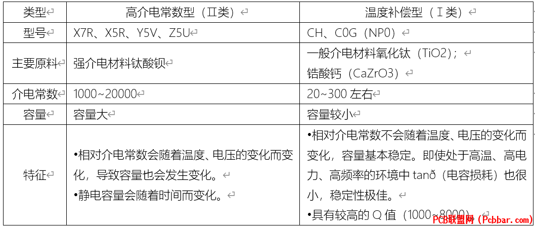

4.4 电容类型同介质种类由于它的主要极化类型不一样,其对电场变化的响应速度和极化率亦不一样。在相同的体积下的容量就不同,随之带来的电容器的介质损耗、容量稳定性等也就不同。介质材料划按容量的温度稳定性可以分为两类,即Ⅰ类陶瓷电容器和Ⅱ类陶瓷电容器, NPO属于Ⅰ类陶瓷,而其他的X7R、X5R、Y5V、Z5U等都属于Ⅱ类陶瓷。
MLCC陶瓷电容主要分为2大类:高节介电常数型和温度补偿型

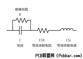

5、陶瓷电容的特点5.1 电容实际电路模型电容作为基本元器件之一,实际生产的电容都不是理想的,会有寄生电感,等效串联电阻存在,同时因为电容两极板间的介质不是绝对绝缘的,因此存在数值较大的绝缘电阻。
所以,实际的电容模型等下如下图:
5.2 阻抗-频率特性根据上述电容模型,我们可以得到电容的复阻抗公式:
实际陶瓷电容的绝缘电阻时非常大的,是兆欧姆级别的,所以R远大于,所以简化公式为:
其中为容抗,为感抗,为等效串联电阻。很容易看出,在频率比较低(比较小)的时候,容抗远大于感抗,电容主要成容性,在频率比较高的时候,电容主要呈感性。
而当,即谐振的时候,阻抗等于等效串联电阻,此时阻抗达到最小值,如果是用来滤波的话,此时效果最好。

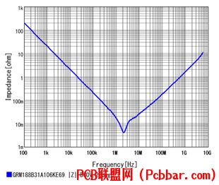

某村田10uF电容的阻抗频率曲线如下图:
注意,这个坐标系是对数坐标系,纵轴为复阻抗的模。

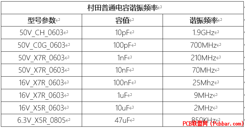

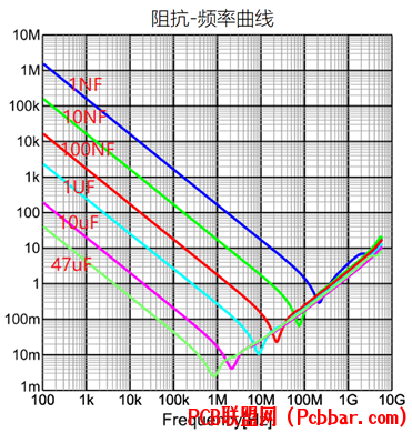

5.3 谐振频率从上小节可知,电容在谐振频率处阻抗最低,滤波效果最好,那么各种规格的电容的谐振频率是多少呢?
下图是村田常用电容的谐振频率表:
频率曲线如下图:

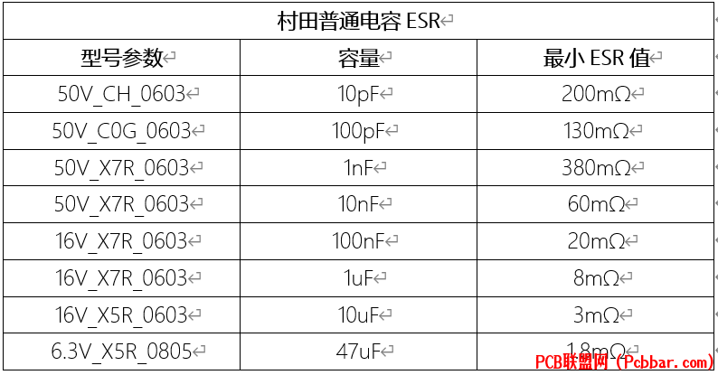

5.4 等效串联电阻ESR从上小节可以看出,陶瓷的等效串联电阻并不是恒定的,它是跟频率有很大的关系。上述10uF电容在100hz的时候,ESR是3Ω,在700Khz的时候达到最小,ESR是3mΩ,相差了1000倍,是非常大的。
我们非常关心陶瓷电容的ESR到底是多大,特别用在开关电源的时候,需要用来计算纹波的大小。那么各中电容型号的ESR是多少呢?
下图为村田普通电容的ESR表。

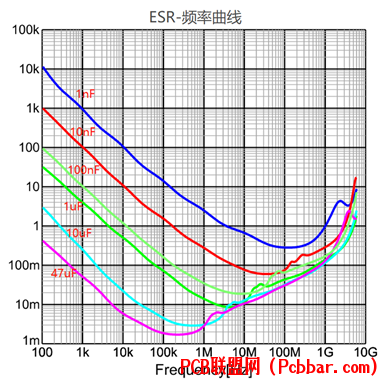

ES频率曲线如下图:

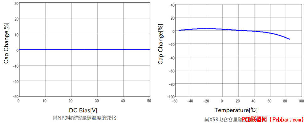

5.6温度特性不同类型的电容的工作温度范围是不同的、并且其容量随温度的变化也不同,相差非常大,如下表
温度特性对照表
电容型号
工作温度范围
容量随温度变化值
C0G(NP0)
-55~125℃
0±30ppm/℃
X7R
-55~125℃
±15%
X6S
-55~105℃
±22%
X5R
-55~85℃
±15%
Y5U
-30~85℃
+22%/-56%
Y5V
-30~85℃
+22%/-82%
Z5U
10~85℃
+22%/-56%
Z5V
10~85℃
+22%/-82%
在设计电路的时候,需要考虑不同电容的温度系数,按照使用场景选择符合要求的电容。在一些对电容容量由要求的地方,就不能选择Y或者Z系列的电容。

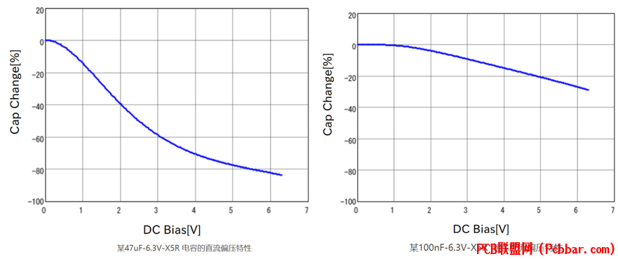

5.7直流偏压特性陶瓷电容的另外一个特性是其直流偏压特性。
对于在陶瓷电容器中又被分类为高诱电率系列的电容器(X5R、X7R特性),由于施加直流电压,其静电容量有时会不同于标称值,因此应特别注意。
例如,如下图所示,对高介电常数电容器施加的直流电压越大,其实际静电容量越低。
容值越高的电容,直流偏压特性越明显,如47uF-6.3V-X5R的电容,在6.3V电压处,电容量只有其标称值的15%左右,而100nF-6.3V-X5R的电容容值为其标称值的,如下图。

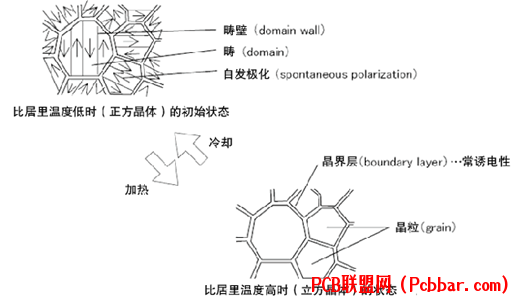

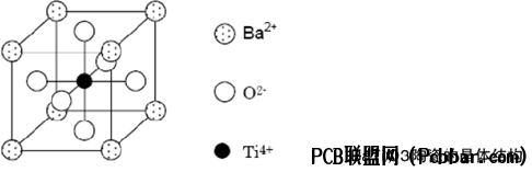

陶瓷电容器中的高诱电率系列电容器,现在主要使用以BaTiO3 (钛酸钡) 作为主要成分的电介质。
BaTiO3具有如下图所示的钙钛矿(perovskite)形的晶体结构,在居里温度以上时,为立方晶体(cubic),Ba2+离子位于顶点,O2-离子位于表面中心,Ti4+离子位于立方体中心的位置。
上图是在居里温度(约125℃)以上时的立方晶体(cubic)的晶体结构,在此温度以下的常温领域,向一个轴(C轴)延长,其他轴略微缩短的正方体(tetragonal)晶体结构。
此时,作为Ti4+离子在结晶单位的延长方向上发生了偏移的结果,产生极化,不过,这个极化即使在没有外部电场或电压的情况下也会产生,因此,称为自发极化(spontaneous polarization)。像这样,具有自发极化,而且可以根据外部电场转变自发极化的朝向的特性,被称为强诱电型(ferro electricity)。
与单位体积内的自发极化的相转变相同的是电容率,可视为静电容量进行观测。
当没有外加直流电压时,自发极化为随机取向状态,但当从外部施加直流电压时,由于电介质中的自发极化受到电场方向的束缚,因此不易发生自发极化时的自由相转变。其结果导致,得到的静电容量较施加偏压前低。
这就是当施加了直流电压后,静电容量降低的原理。

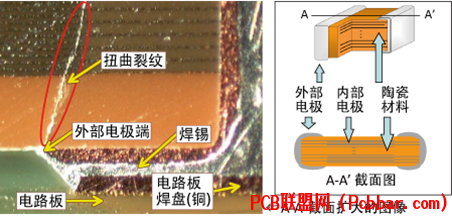

6、常见问题6.1 机械应力导致电容失效陶瓷电容最坑的失效就是短路了,一旦陶瓷电容短路,产品无法正常使用,危害非常大,那么造成短路失效的原因是什么呢?
答案是机械应力、机械应力会产生裂纹,从而是电容容量变小或者是短路。
为什么会产生扭曲裂纹呢?这是由于贴片是焊接在电路板上的。对电路板施加过大的机械力、使得电路板弯曲或老化,从而产生了扭曲裂纹。
扭曲裂纹从下面的外部电极的一端延伸到上面的外部电极的话,容量就会下降,使得电路呈现出开路状态(开放)。因此,即使裂纹不是十分严重,如果到达贴片内部电极,焊剂中的有机酸和湿气会通过裂纹的缝隙侵入,导致绝缘电阻性能降低。另外,电压负荷会变高,电流的流量过大时,最糟糕的情况会导致短路。
一旦出现了扭曲裂纹,是很难从外面将其去除的,因此为了防止裂纹的产生,应当控制不要施加过大的机械力。
一般电容封装越大,越容易产生机械应力失效。
