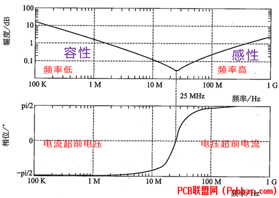

今天我们来说一说电容的阻抗频率曲线。首先呢,为什么要讲这个呢?那是因为这个非常重要,对我们使用电容有很大的指导意义。
电容阻抗-频率曲线图
上图是一个典型的电容的阻抗频率曲线图,为什么说它非常重要呢?首先它非常直观,横轴上是频率,纵轴是阻抗,我们能很清楚的看出在各个频率点上,电容的总阻抗是多少。也能知道它在哪个频率点上谐振, ESR是多少。而这些内容,都是我们在选择电容时所必须要了解的。

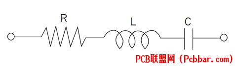

那么,电容曲线图为什么是这样的呢?这是因为电容都不是理想的,它会存在寄生参数,可用简化模型表示。
ESR是等效串联电阻,ESL是等效串联电感,C为理想电容。因此实际电容的阻抗可以用数学公式表示

在频率很低的时候,可以看到,感抗远小于容抗,并且复阻抗的相位为负值,说明电流超前电压,这是典型的电容充电特性,所以说,电容在低频主要表现为容性。
而在高频的时候,感抗远大于容抗,复阻抗的相位为正值,说明电压超前电流,是典型的电感施加电压时的行为特征,所以说,电容在高频时表现为电感特性。
而在谐振时,容抗和感抗相抵为0,此时电容的总阻抗最小,复阻抗相位为0,表现为纯电阻特性,这个点就是电容的自谐振频率。在谐振频率左边,电容主要呈容性,在谐振频率右边,电容主要呈感性。
