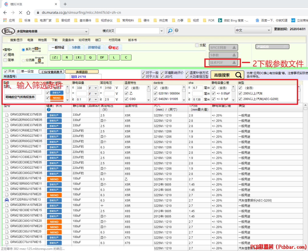

网址如下:
https://ds.murata.co.jp/simsurfing/mlcc.html?lcid=zh-cn
注:这个网站有时刷新不出来,可以多尝试几次

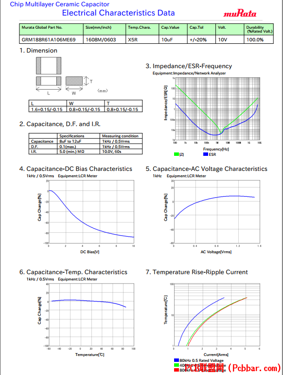

想知道什么电容的参数,直接输入参数或者是型号,点击型号,然后就可以下载PDF或者是S参数,SPICE网表等等,非常全。
10uf_10V_X5R_0603的MLCC参数如下图:

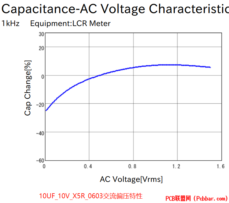

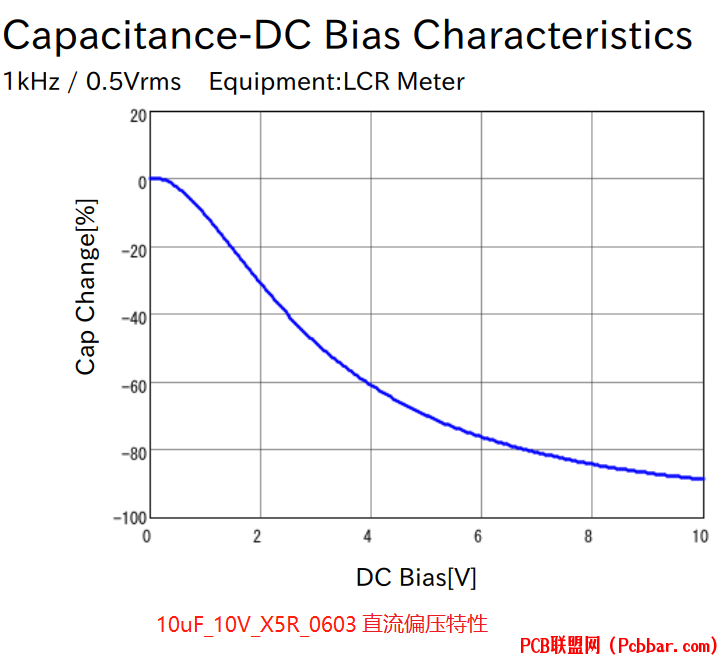

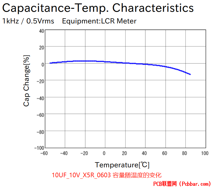

如上图,详细说明了该电容的各种参数特性:直流偏压特性,谐振频率,ESR的随频率的变化,损耗角,容量随温度的变化情况,纹波电流造成的温升情况。
是不是非常详细呢?

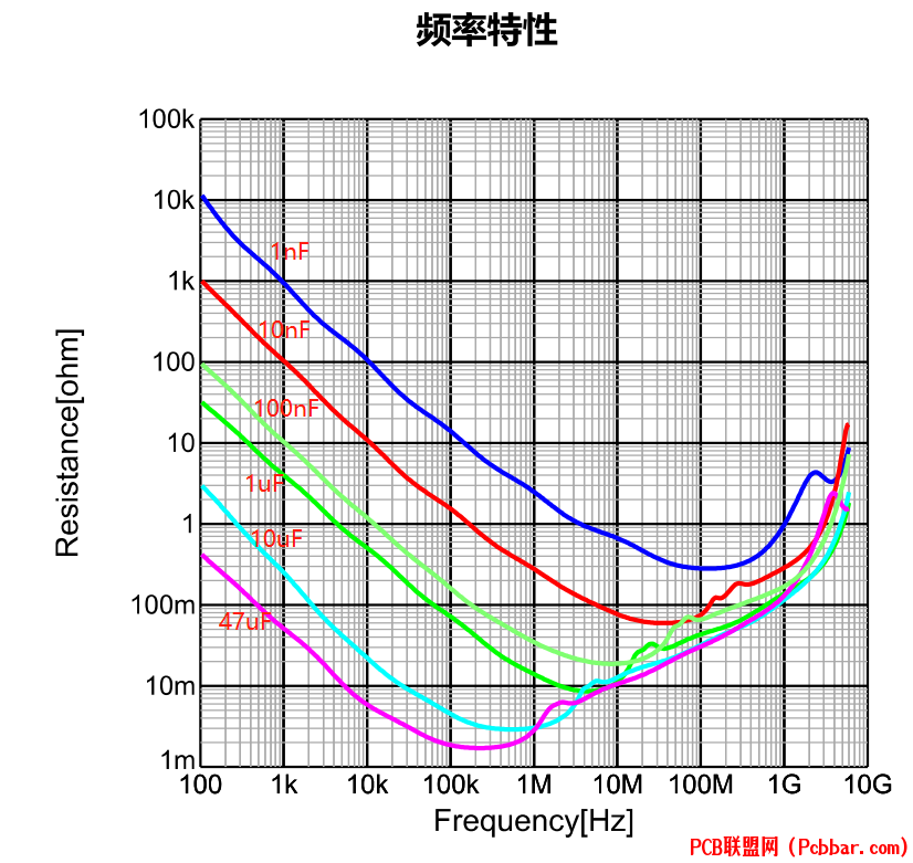

比如下图10uf_10V_X5R_0603的ESR,阻抗随频率的参数:
我们可以看到:
谐振频率在2MHz左右;
ESR并不是固定值,在500Khz左右达到最低,大概是2毫欧,在100hz的时候ESR是2Ω左右,差别还是很大的。
我们也能看到10uf_10V_X5R_0603的直流偏压特性
还有交流偏压特性
容量随温度的变化(多下载些不同规格可以看出X7R,X5R,NP0,Y5V等之间的差别)

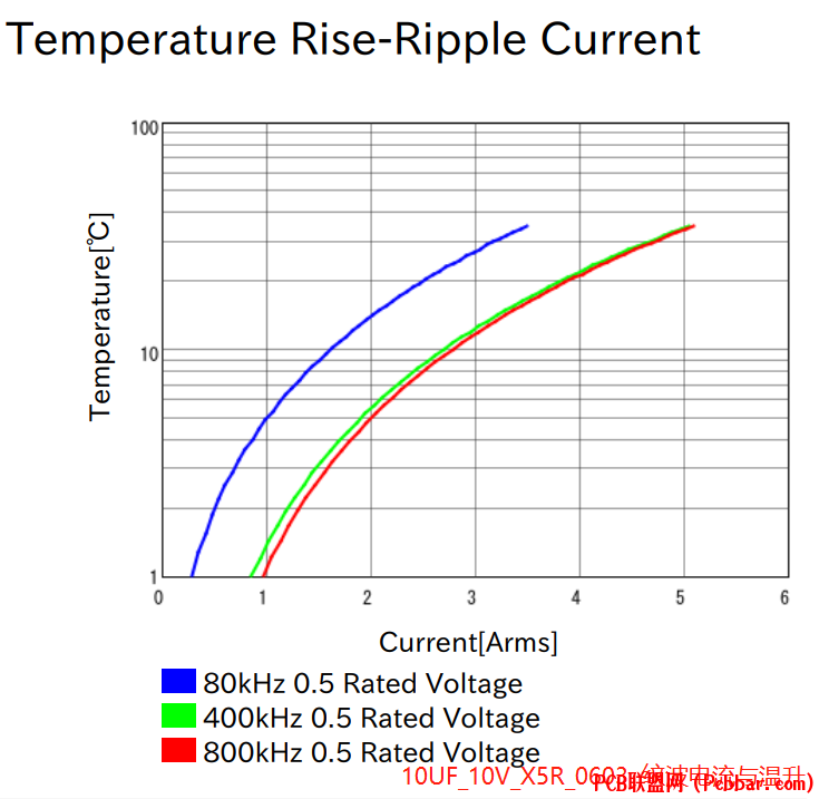

纹波电流与温度

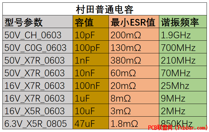

                        陶瓷电容参数对比
关键参数汇总
各种电容ESR参数(注意不是阻抗)
各种电容的谐振频率
好吧,我知道你们比较懒,我汇总列个表吧。
